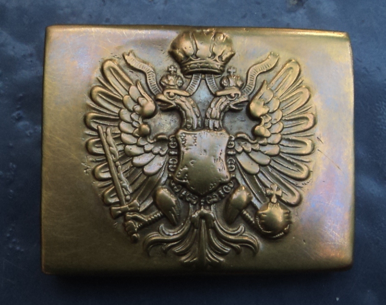

  12. фандик
    фандик Oberleutnant
    2.581
    В аптеках продаётся серная мазь . Я пользуюсь ей .
    General Vlasov, Черная гвардия, D-day та ще 1-му подобається це.
  13. 663
    663 ✠ Moderator
    17
    7.598
    Україна.
    Подскажите прягу РИА серная мазь возьмёт ?. Как то не осторожно зачистил до блеска.
    D-day подобається це.
  14. D-day
    D-day General-leutnant
    23
    11.114
    Ukraine
    Думаю возьмет.
    От монеты сильно не отличается, только размером больше. Попробуйте.
    663 подобається це.

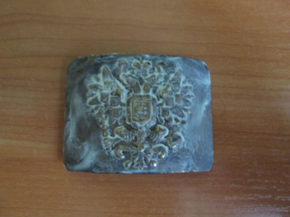

  15. фандик
    фандик Oberleutnant
    2.581

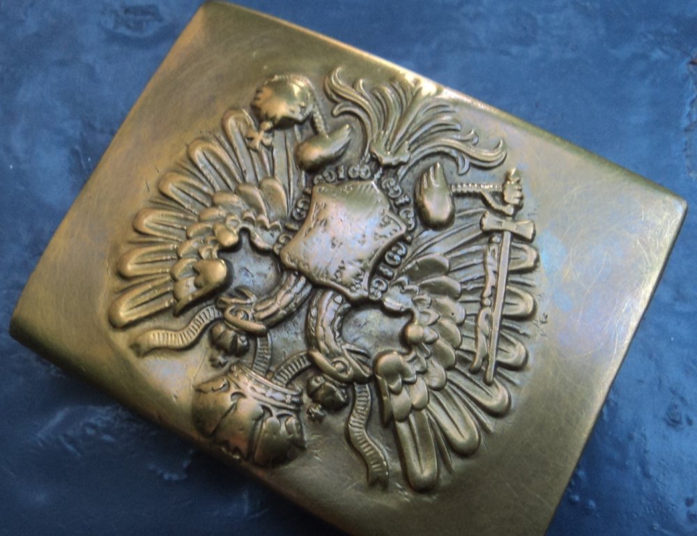

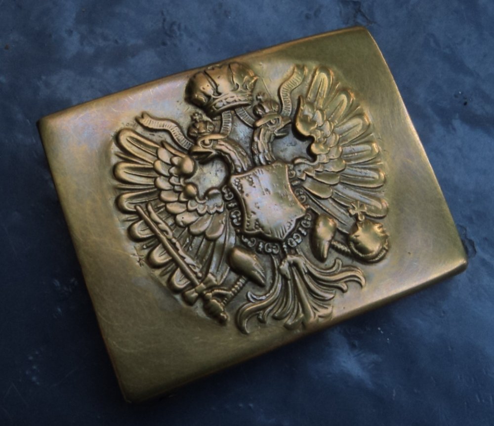

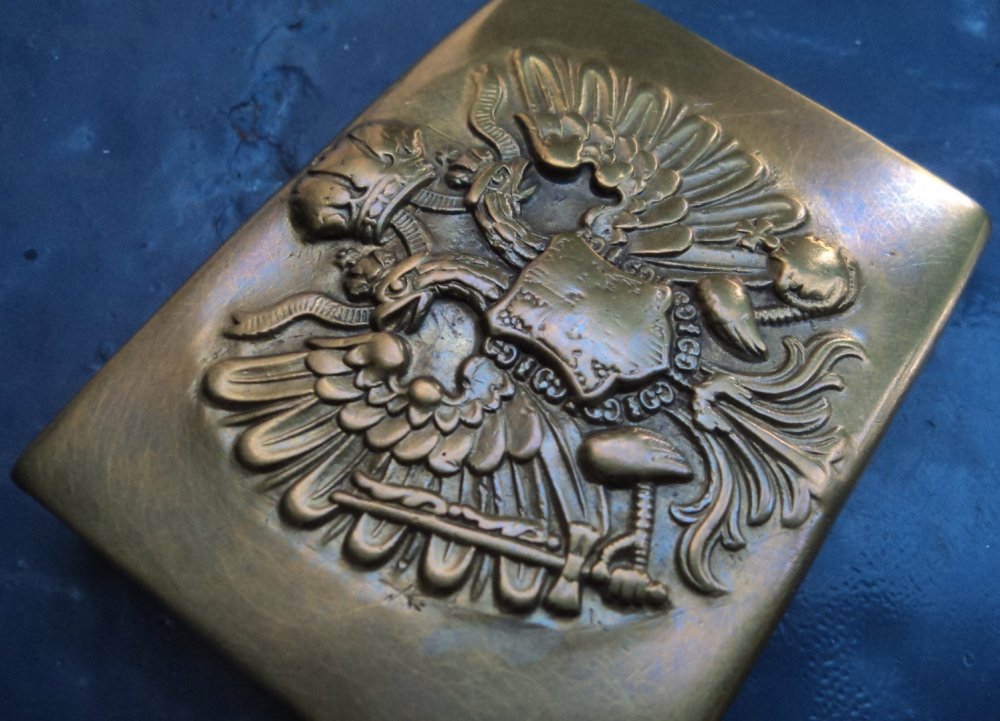

    Вот моя бляха . Утром мазал . Помыл и сфоткал только что . До этого , бляха сверкала .
    tankis, boba, 663 та ще 1-му подобається це.
  16. D-day
    23
    11.114
    Ukraine
    Отличный результат!
    А для латуни это не вредно?
    663 подобається це.
  17. фандик
    фандик Oberleutnant
    2.581
    Абсолютно не вредно .
    663 та D-day подобається це.

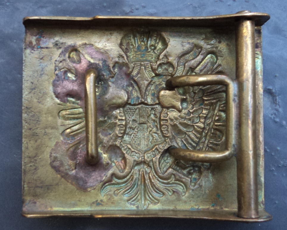

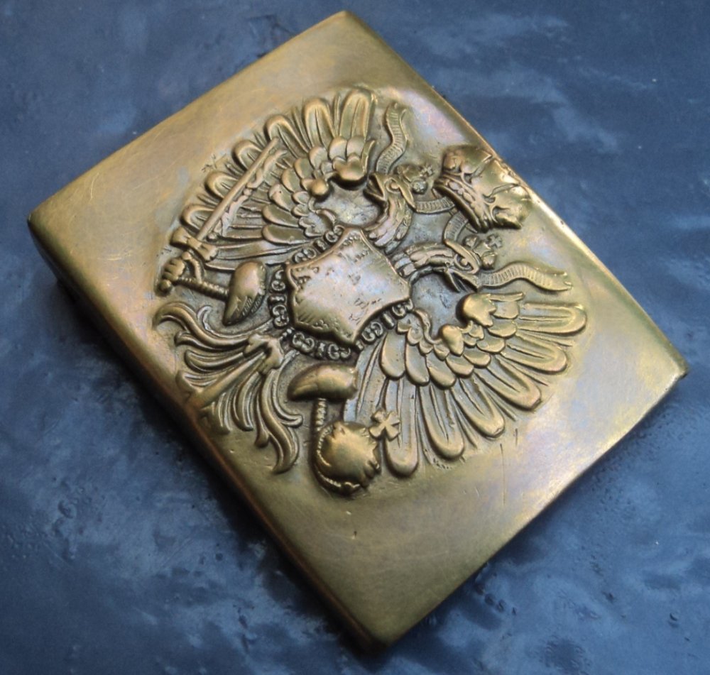

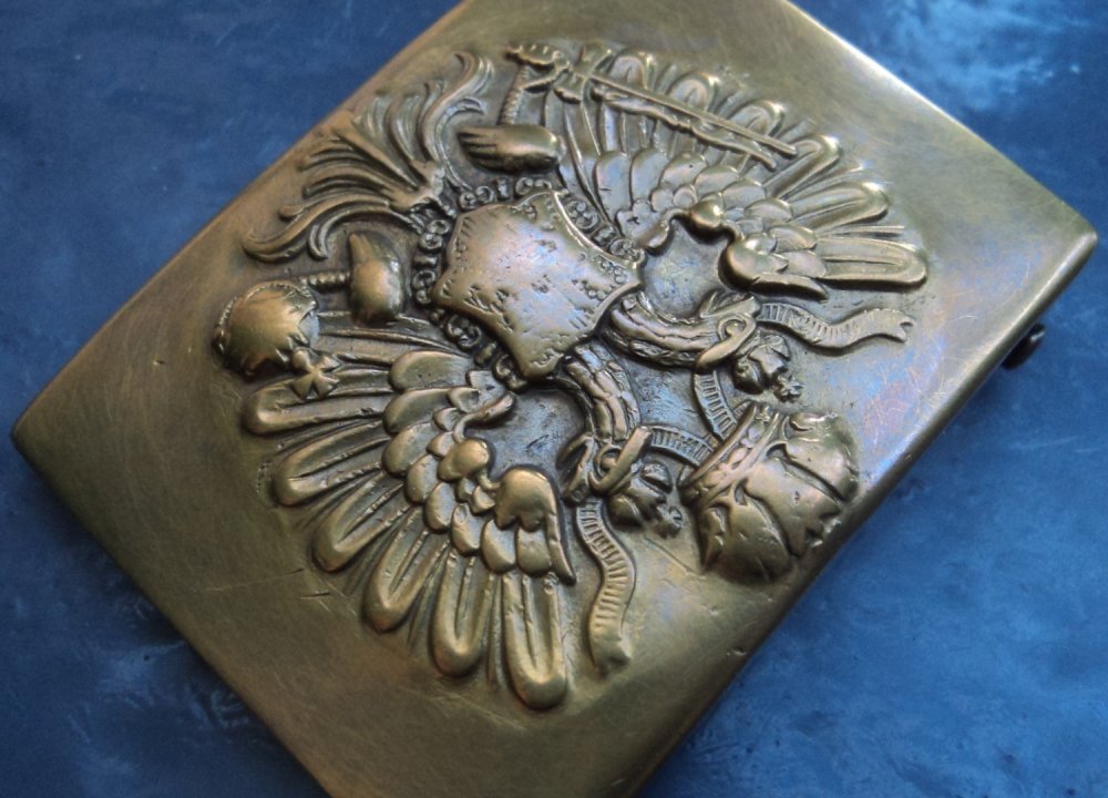

  23. Gromoff
    Gromoff General-leutnant
    89
    155
    12.080

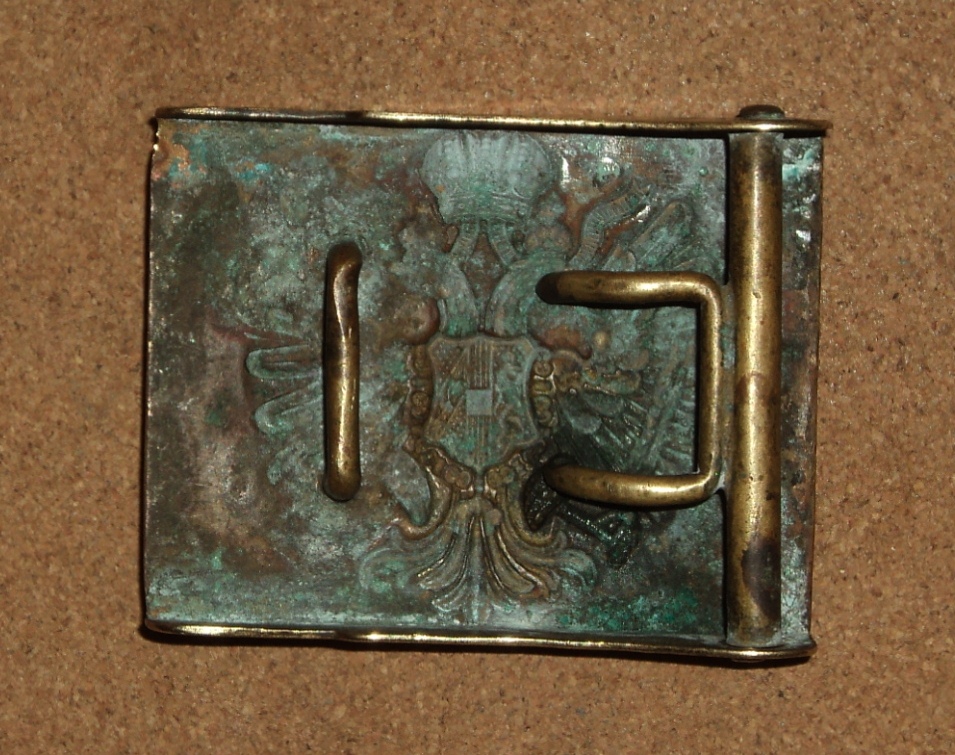

    вот нашел старые фото ... попалась такая пряга ...
    evgen84 подобається це.
  24. Gromoff
    89
    155
    12.080

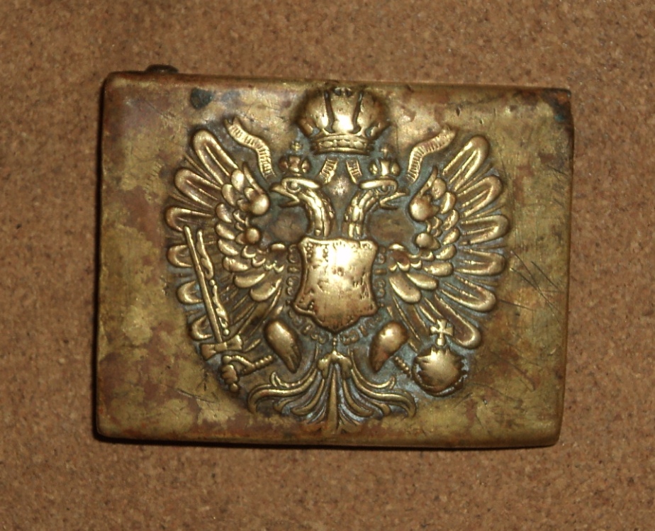

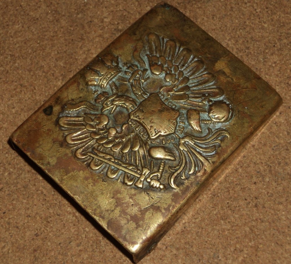

    аккуратная чистка химией и патинирование серной мазью ...
    Lucifer Sam, tankis, 663 та 3 іншим подобається це.
