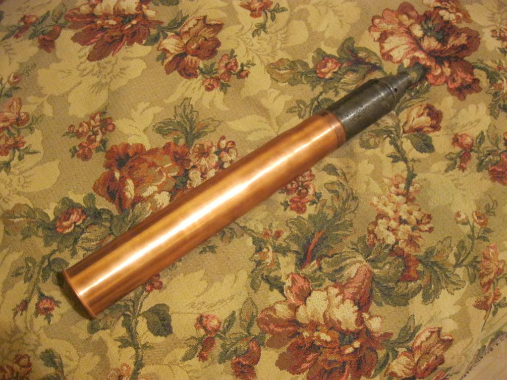

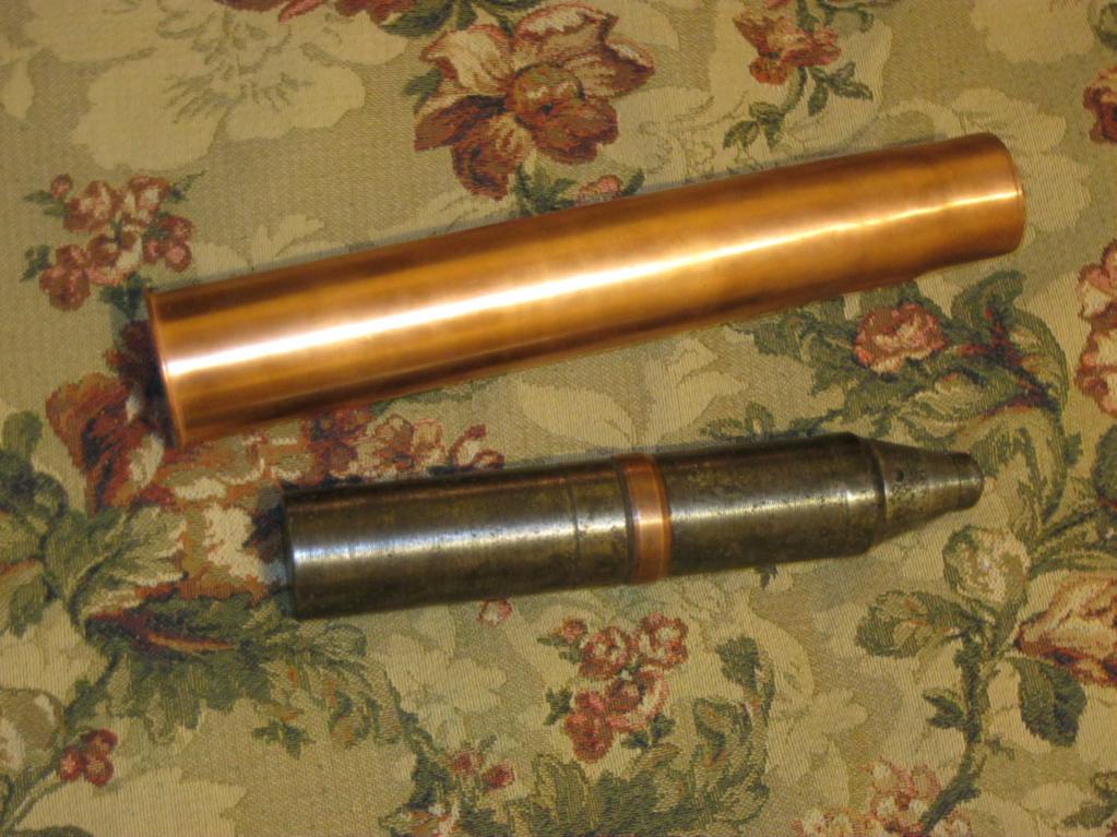

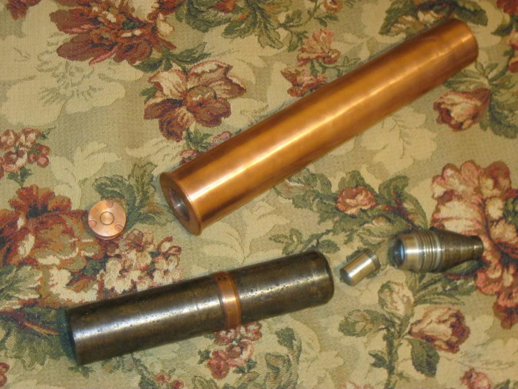

    Закрепил с помощью опилок и парафина. Получилось очень крепко и хорошо.

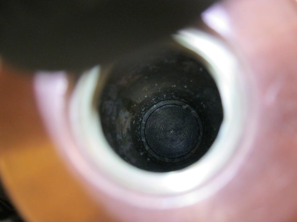

    Сфоткал что внутри, посветив фонариком.
    Белое кольцо вокруг донышка снаряда - зазор между снарядом и гильзой, залитый парафином и деревянными опилками.
