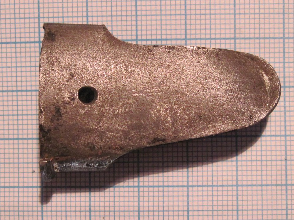

    В Манлiхера пружина крiпиться на двi заклепки.Треба висверлювати,або сточити головку заклепки i вибити заклепку всередину

    Там только варварский способ.
    Так как пружина, точнее её конструкция не придусмотрена для расборки/сборки.
    Там заклёпки, которые и держат её в ножнах.
    Нужно их сверлить или стачивать.
