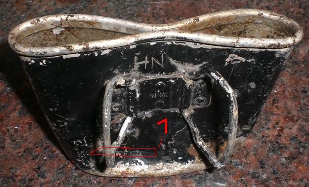

    Приветствую, подскажите как лучше выровнять стакан от фляги, чтоб не сильно нарушить красочный слой?
    Заранее благодарен,
    Бампер.

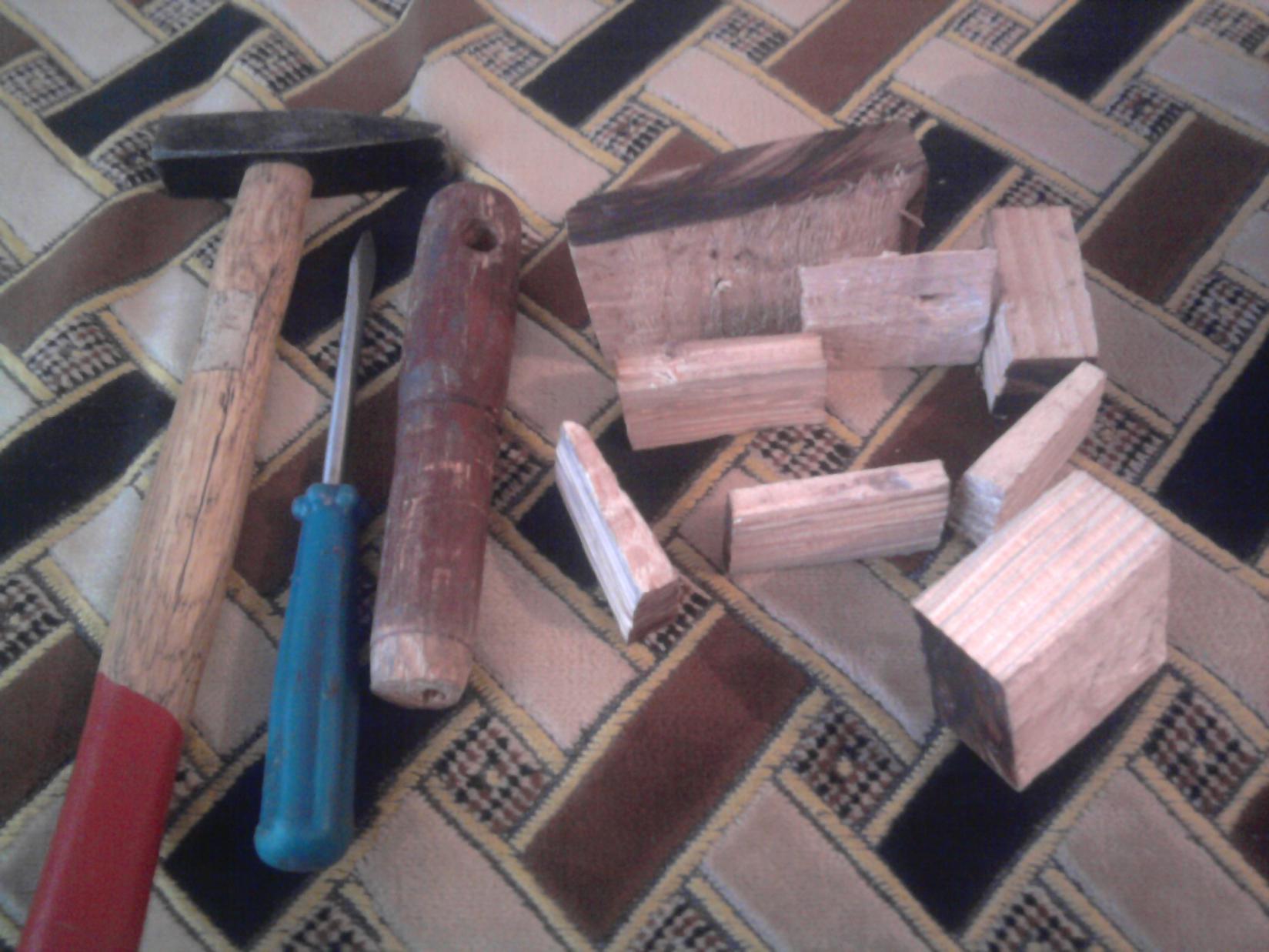

    Только деревянными или пластиковыми предметами (лопатками, досками и т.п.) работать изнутри как рычагами. Желательно через деревянную прокладку, когда разожмете до нужной ширины . И все, а дальше - как интуиция подскажет.

    дела деревянными чепиками разной толщины и размеров.вышло вроде не плох была смята как ваша может чуть больше но дно целое (овальное)
    ширина манерки 55 мма длина 95мм.главное не спешите.

    Посмотрите по донышку, оно вроде не мятое. Верхняя часть чуть шире донышка. По вертикальному сечению форма стакана имеет небольшой усеченный конус. С уважением. Юрий.

    вот грубо говоря все что использовалось.я сначала круглым чепиком расширил стакан на сколько это позволяет диаметр чепика сначала с тонкой затем и с толстой стороны.после вставлял крупные чепики и забивал между ними мелкие пока н упирался в дно.отвертку использовал для извлечения забитых чепиков.забивал ее меж ними тем самым еще немного расширяя стакан и позволяя чепикам после извлечения отвертки свободно выпасть наружу.вот можно сказать и все)

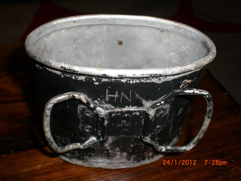

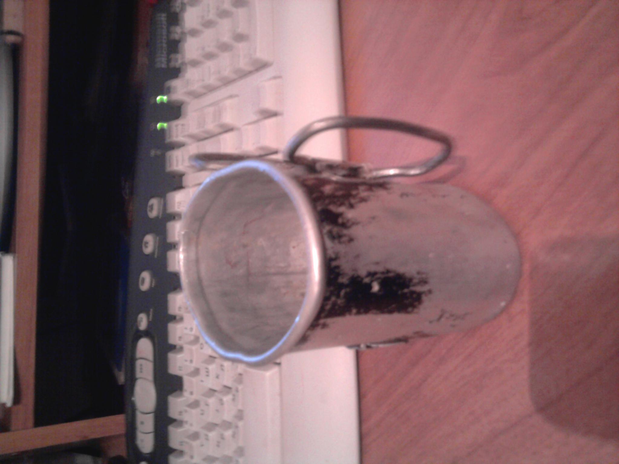

    Вот что получилось.
