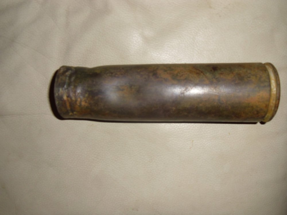

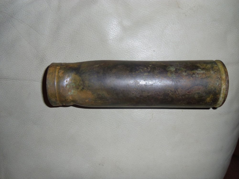

    Вобщем вот.
    Подскажите как лучше выровнять гильзу и горлышко завальцевать так, что бы не поломать.:)

    Горлышко обжать с помощью конусной насадки , но можно проще с помощью сантехнических хомутов , чтобы не пережать надо вставить трубу немного тоньше горлышка , если труба слишком тонкая , то обернуть её жестью , а чтобы не было гармошки -хомут прокручивать на горлышке .
