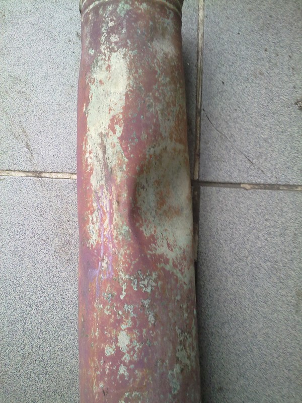

    Приветствую всех. Можно ли как-то поровнять мятую гильзу?

    Я зажимал в тиски трубу 1/2 дюйма и на ней аккуратно рихтовал.

    Может глупый совет,но..
    А если водой ее? Сделать пробку, залить водой и в холодильник.
  6. Motorist 153
    Motorist 153 Stabsfeldwebel
    1.328
    Просто пробку выдавит-надо чем-то хорошо фиксировать(той же отожженной проволокой крест-накрест.

    Про воду была мысль. Да там еще горлышко покоцанное. Тогда надо сначала рихтовать горлышко
  8. Amadeus
    Amadeus Stabsfeldwebel
    1.601
    Евразия
    Делаете пробку, вставляете в гильзу и зажимаете обычной струбциной, предварительно подложив резиновые подкладки.

    Я делал так , делается деталь в виде гантели с цилиндрическими наконечниками по внутреннему диаметру дульца , штанга между цилиндрами 30% от диаметра цилиндров и длинна 3 см вставляем один цилиндр внутрь на против вмятины и кладём на шлифованную мет . плиту , бьём молотком по штанге , можно через узкую проставку , один цилиндр упирается в плиту другой во вмятину , передвигая по вмятитине цилиндр и вращая гильзу , наносить равномерные удары , потом подложить под гильзу тонкий картон и так же простучать чтобы выровнять цилиндричность штанга может быть с резьбами чтобы цилиндры накручивались и из прочной стали .

    Поторопился отправить , размеры произвольные , исходя из глубины расположения вмятины . Гильзу хорошо бы прогреть для отпуска .

    ИМХО-такая приспособа обойдется как пара мешков таких гильз.Смысл так заморачиваться:eek:

    Сложовато, но спасибо за совет. Выслушаю еще мнения. Гильза FLAK 88
    Хотелось бы реанимирвать.

    Такая приспособа хорошо делается из обычного болта для малого и винтовочного калибра , просто головка винта в дрели стачивается на цилиндр , для большого калибра надо использовать методику автожестянщиков с их правилками .
