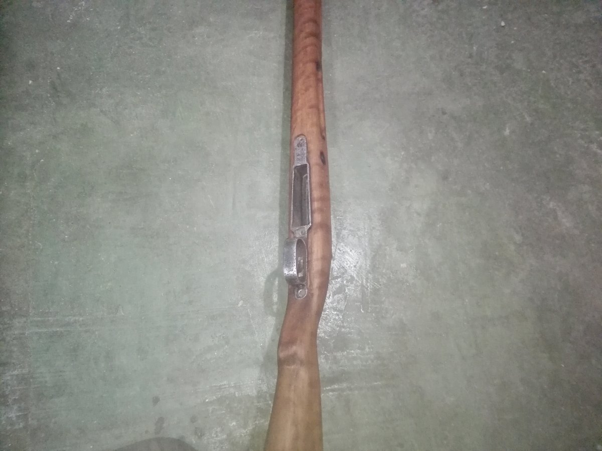

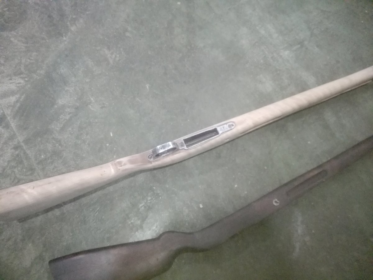

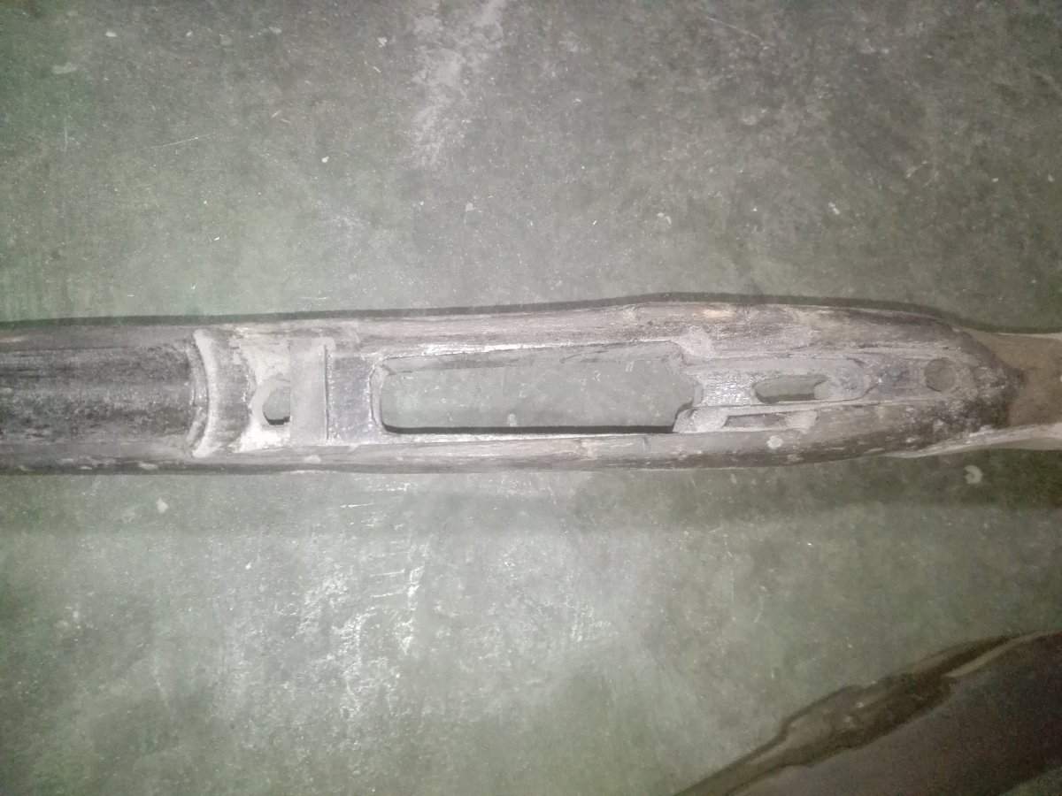

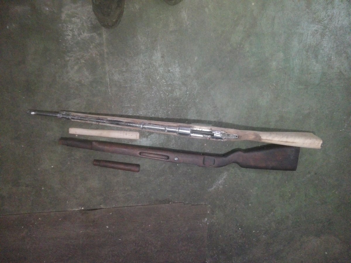

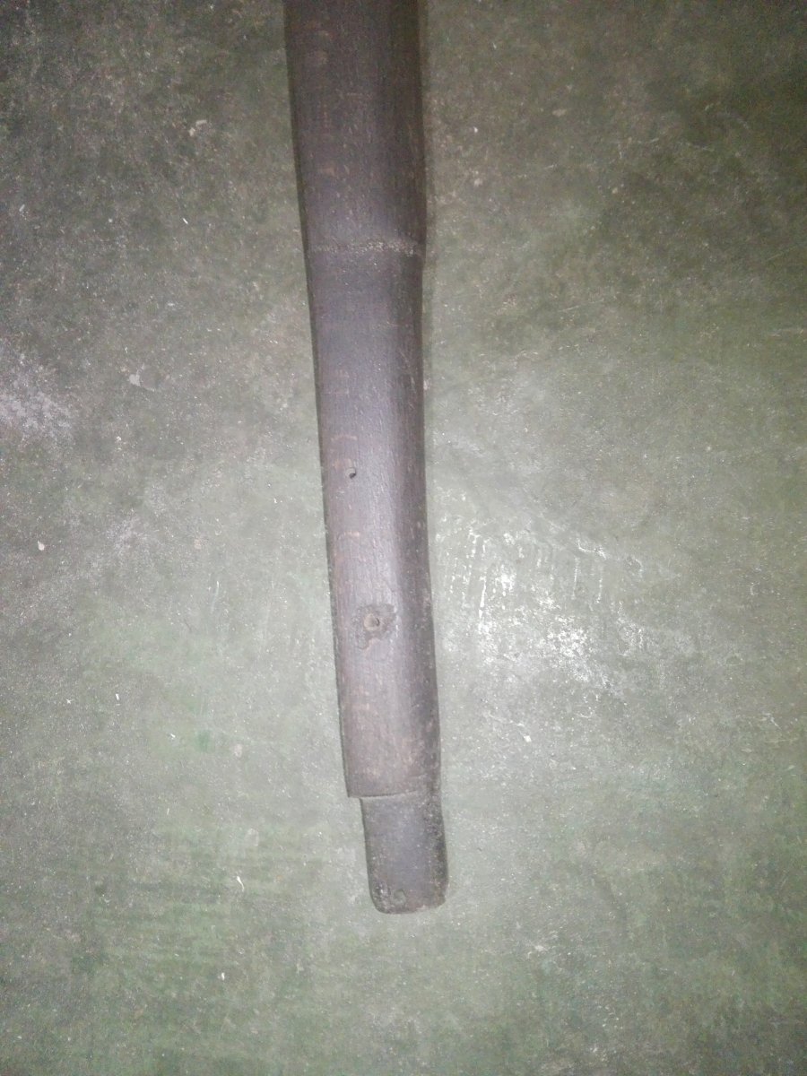

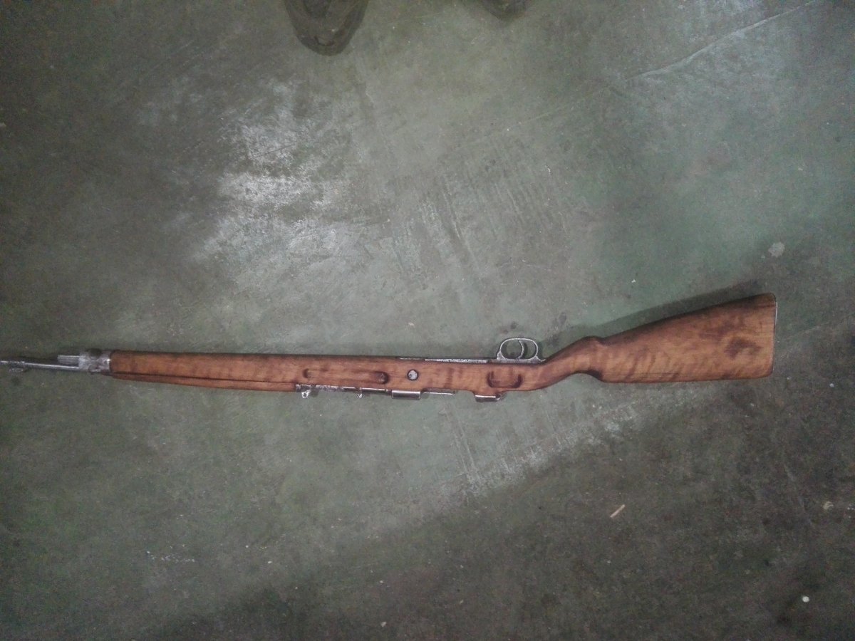

    Признаюсь но это не очень любимое мое занятие,проще купить ложе..У нас в Белорусии проблема...Пошел к деревянщикам лица их поморщились, и ценник выставили . что дешевле в Тесле батарейки сменить...Орех у нас не достать.. А я с трудом ложе на мп28 осилил....Но это лирика....Пошел просто и был удивлен...На простом токарнике с примитивным фрезером и вместо бабки импровизированый реверс ...Пошел в ход от фотоувиличителя штатив...Первый приклад ушло пару часов, второй час, третий 45 минут...Просто хотел поделиться , может кому и пригодиться такое рукоблудство...Это первые ложи со старого наверно Поляка брал за образец. В матерьял нашел старое бревно березы . она у нас есть карельская и похожая на нее , распилил на ленточной пиле и в токарник.. Вот что получаеться просьба не ругать сильно но это что могло получиться..

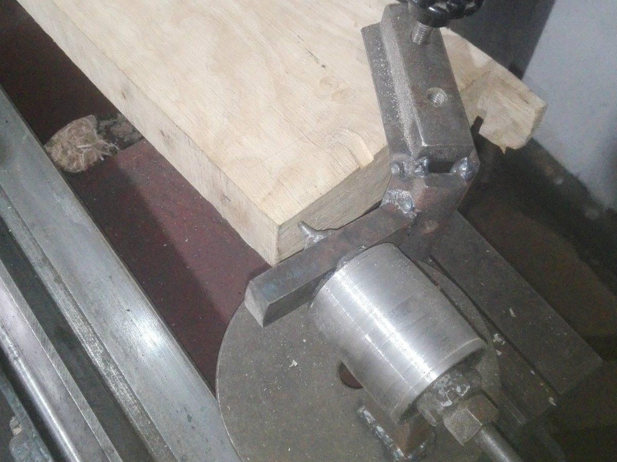

    Если ровная часть достаточно длинная то хорошо. Фруктовые деревья для прикладов хорошая вещь. Распилить и закинуть сушится, в бревне так или иначе порвёт. Сделал приспособу как на фото, пытался распилить бревно. То ли пила не такая мощная то ли заточка не та, очень тяжко идёт, пила не вывозит. На днях попробую другой способ...

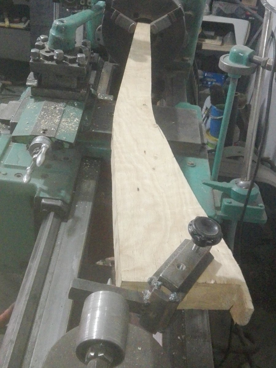

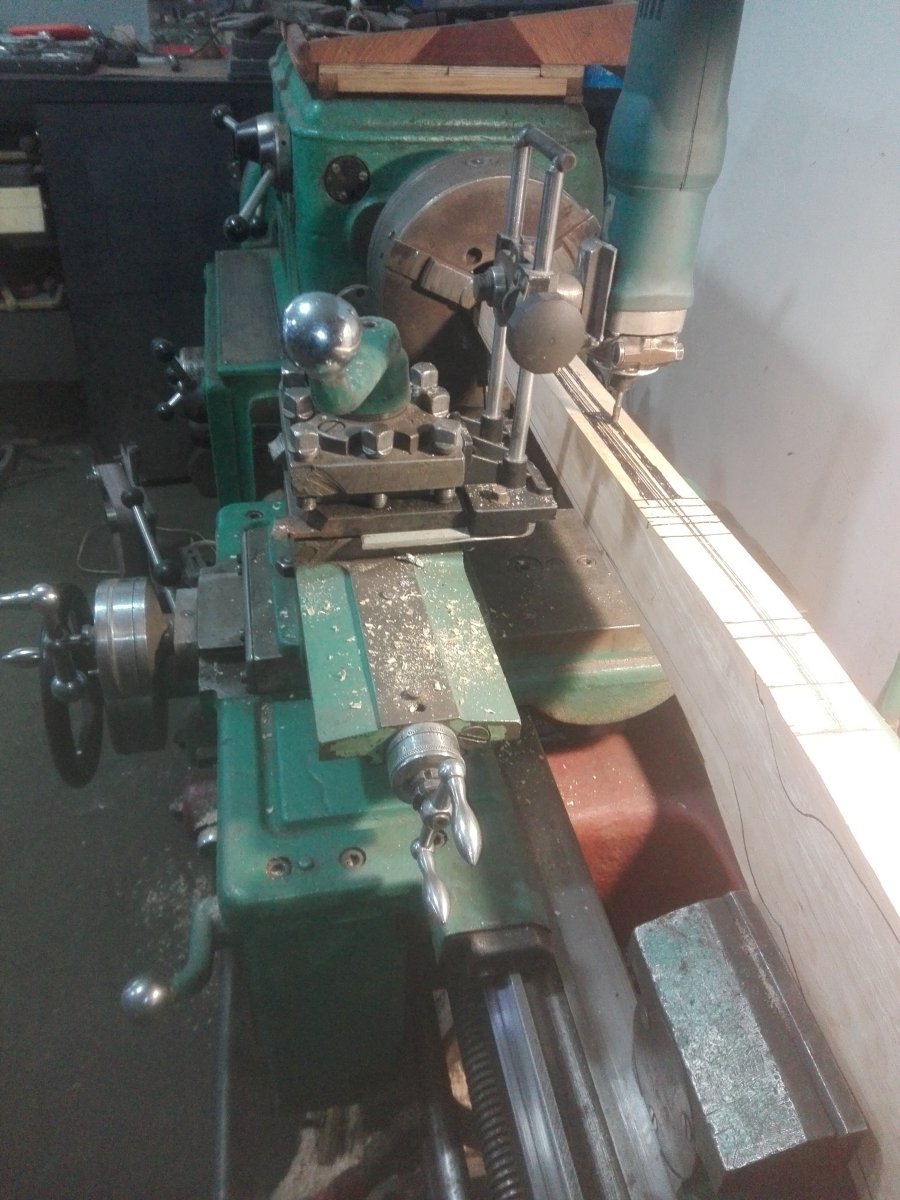

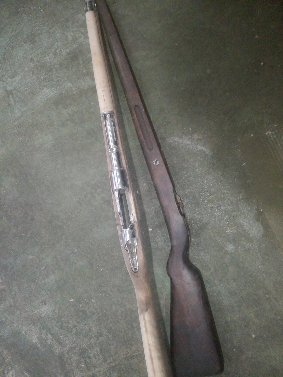

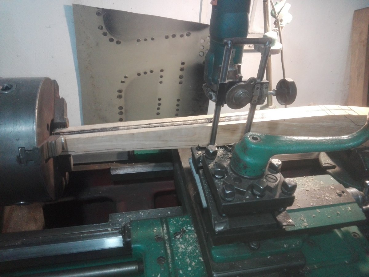

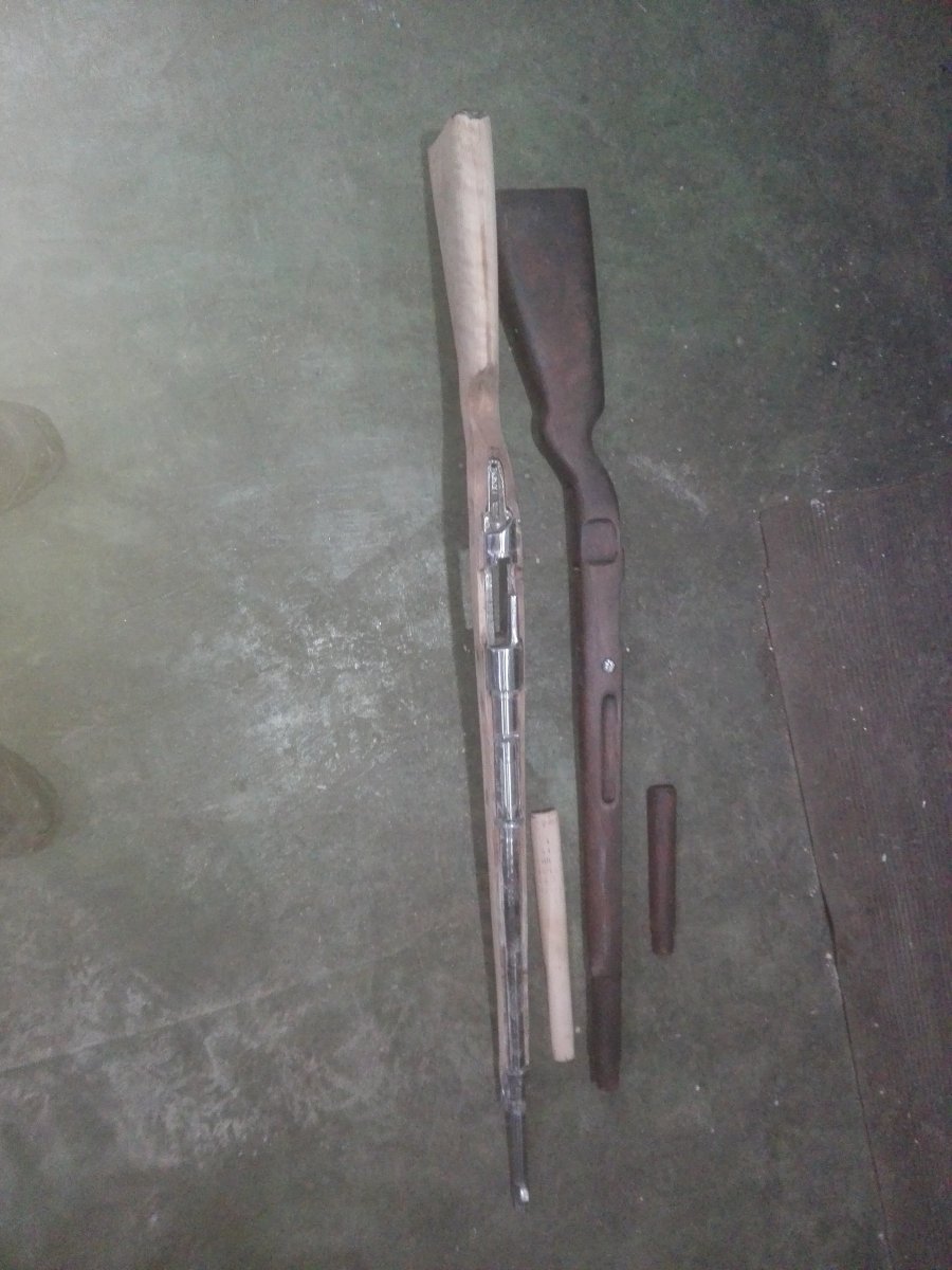

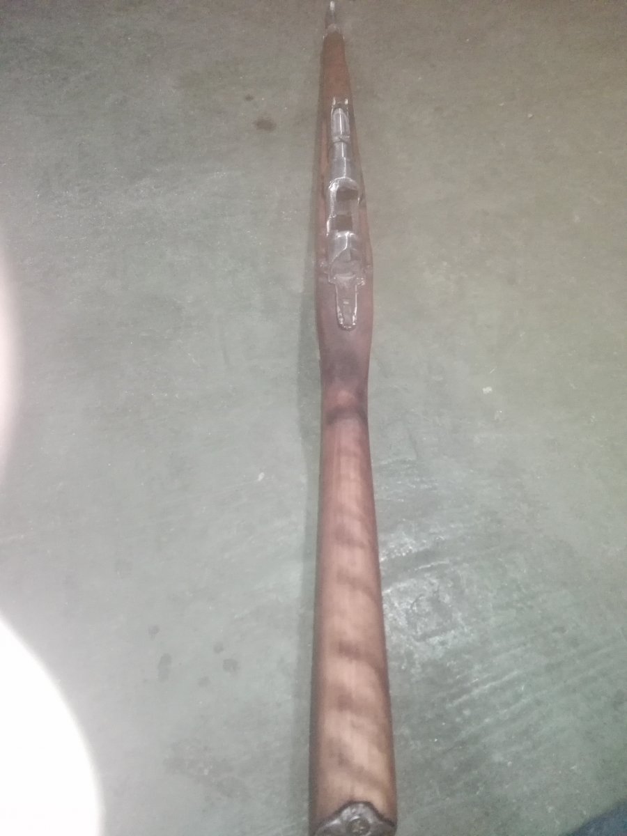

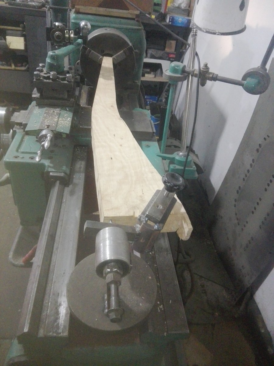

    Я в дереве пока честно скажу Ноль. Но заготовки к ложам.у знакомому на ленточной пиле распиливаю, а потом по шаблону эл. лобзиком . Вот взял доску на очередной 98. Вроде на карелку похожа . опилил по шаблону,осталось только в токарник загнать, и фрезером все это дело хорошо пройти. Не спец в сортах, но думаю рисунок будет интересен так как полено отрезано ближе к корням.
