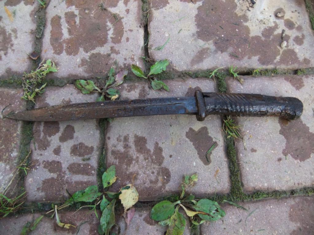

    Дугой изогнут. Реально ли вернуть первоначальную геометрию?

    в голове вертится мысль нагреть и погнуть... хотя попробуй аккуратненько без нагрева ,но это имхо,выслушай еще мнения

    Пробовал. Он как рессора, обратно прогибается.

    нагрей до красна весь и окуратно выровняй!

    спочатку зніми накладки і кнопку а далі грій до червона і рівняй:)

    Нагреть докрасна-и под пресс,или молоточком,и так несколько раз,ежели с первого раза не разровняется.

    Только нагревом, но одна беда - металл отпустится. У меня мосинская иголка немного погнута от основания в сторону, видимо подняли на ней немца...

    Дык,закалить можно.Чего там сложного-то?До красна нагреть и в машинное масло.+ко всему еще и цвет приятный приобретет.:)

    Не нужно греть до конца,сначала нагрей лезвие 150-*200 мах на деревянную ровною колоду и медным молотком, лучше в несколько приемом это делать, а после так же рукоять, а металл пластичным будет уже и после 100-120 градусом

    Прежде чем греть, бить и совать под пресс для начала разберите его. Снимите накладки. Осмотрите на предмет трещины между рукояткой и гардой. Металла там совсем мало. Время+дефомация, может быть микротрещина лекго.Да и видется мне, что именно в этом месте и согнут ваш штык наиболле сильно. Если он живой и трещины нет, возьмите крепкую деревяшку и тяжелый молоток положите на опять же деревянную колоду или пень и ударьте несколько раз.Выровняется как с завода и вмятин, царапин и тд не будет. Если трещина есть, то сначала выровняйте вышеописанным способом, а потом заварите, только в воду не кидайте, пусть сам остынет. Иначе сломается от небольшой даже нагрузки.
    Не бойтесь его ровнять на холодную. Его ведь именно так и загнуло. Сталь на немцах не хрупкая вовсе. Это ж не от АК-47...
