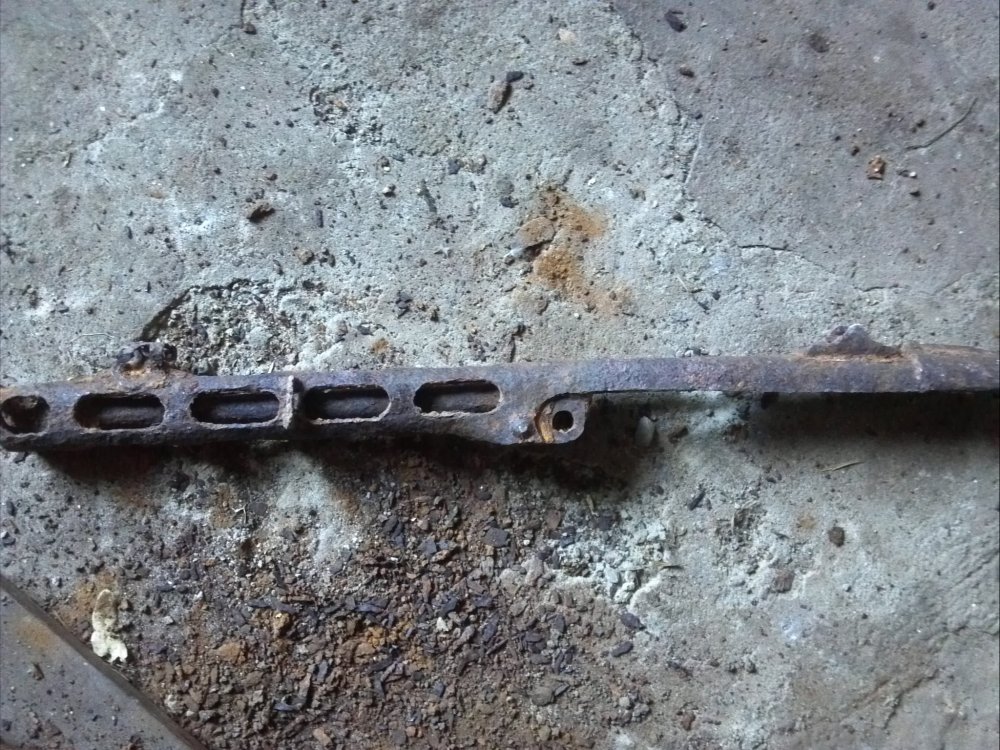

    Приветствую всех. Вопрос в названии темы. Как извлечь?

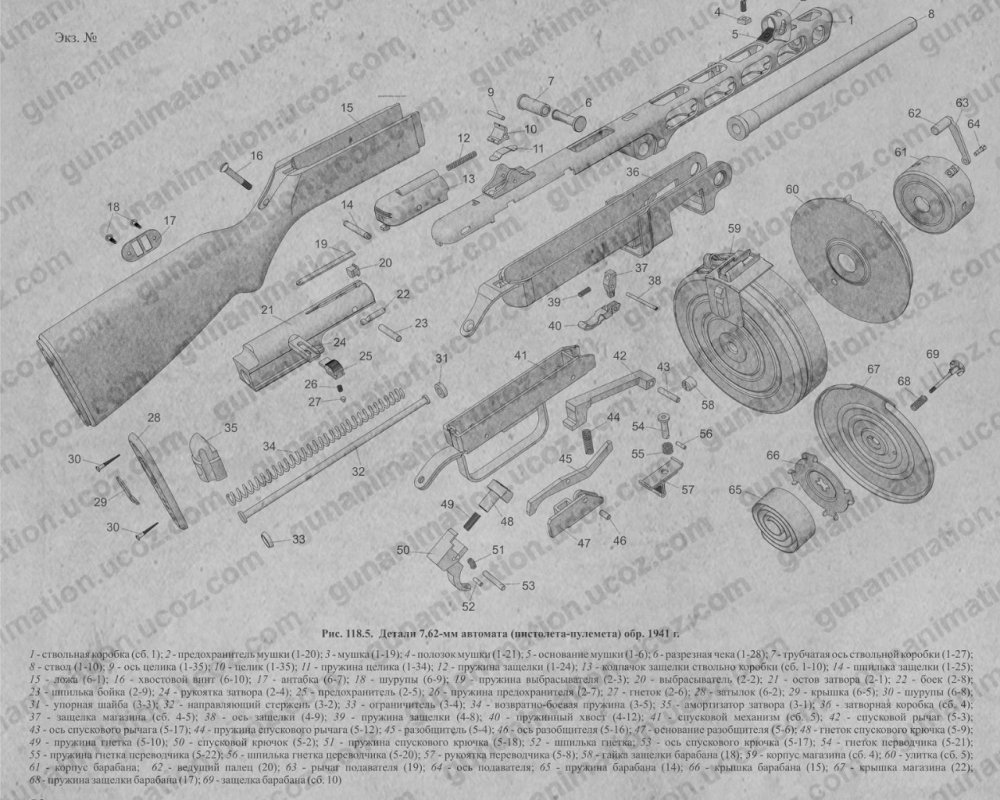

    Все, уже вытянул. Еще вопрос. Какие нужны запчасти, чтоб собрать визуально комплектный макет? Двигаться,щелкать необязательно.
  10. shurup-ss
    shurup-ss Stabsgefreiter
    393
    Россия.Башкортостан
    вот картинка смотрите

    Большое спасибо.
