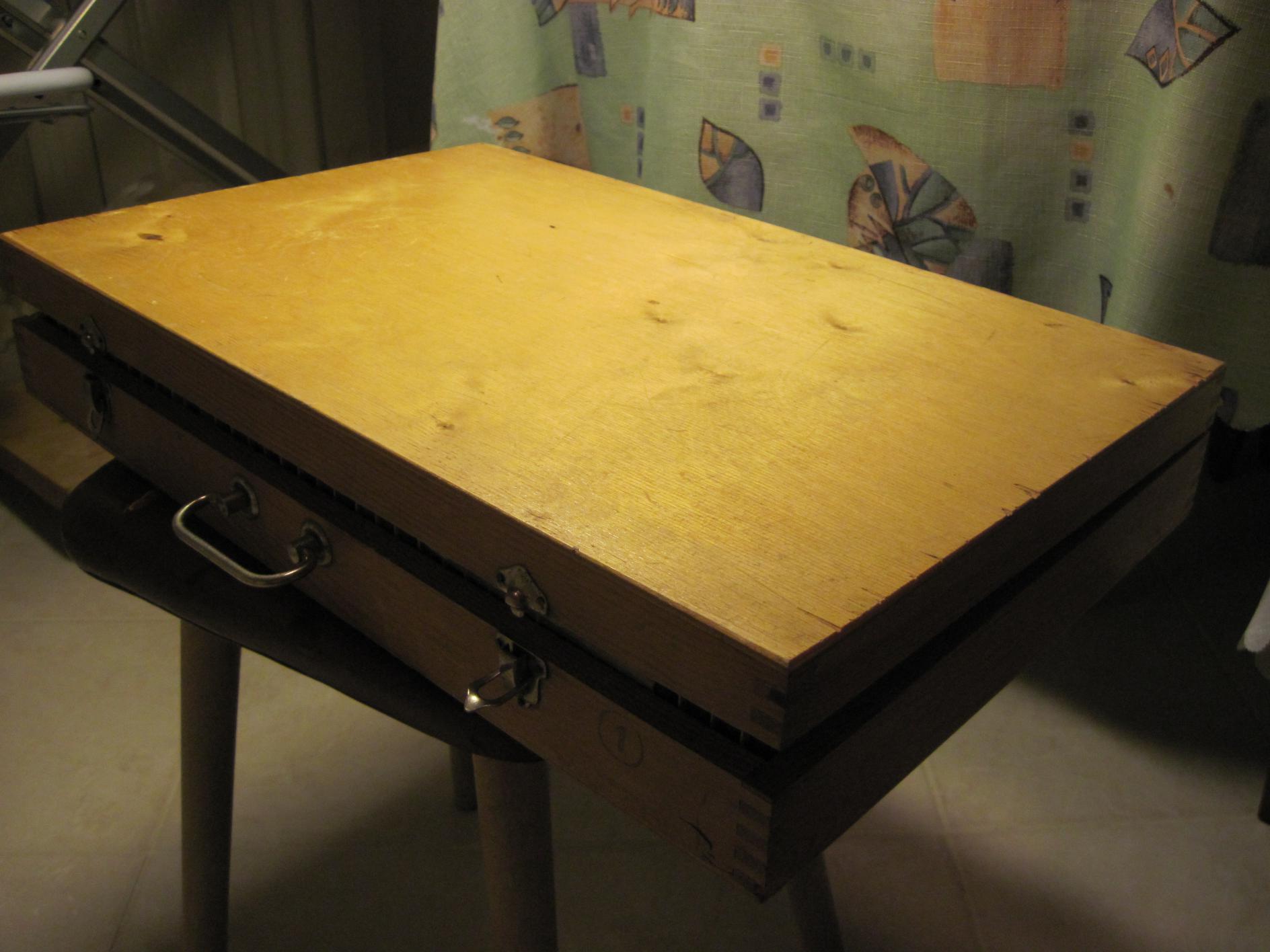

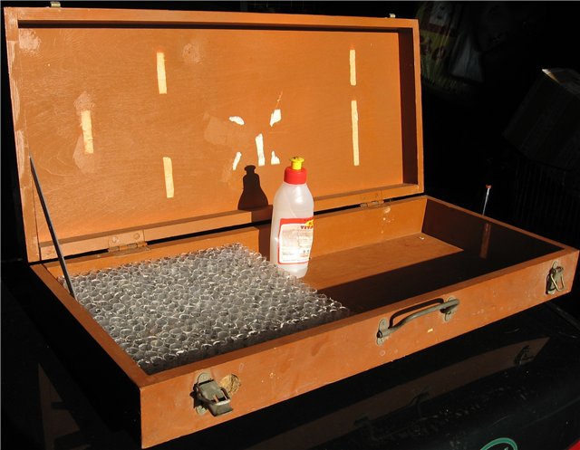

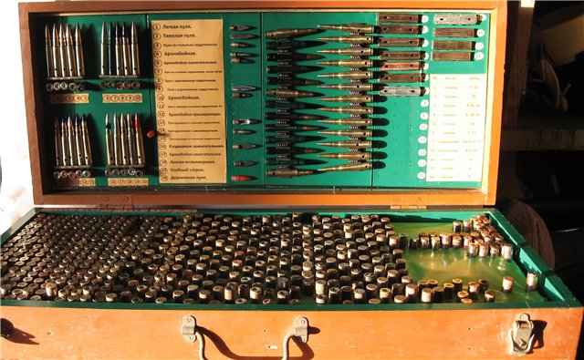

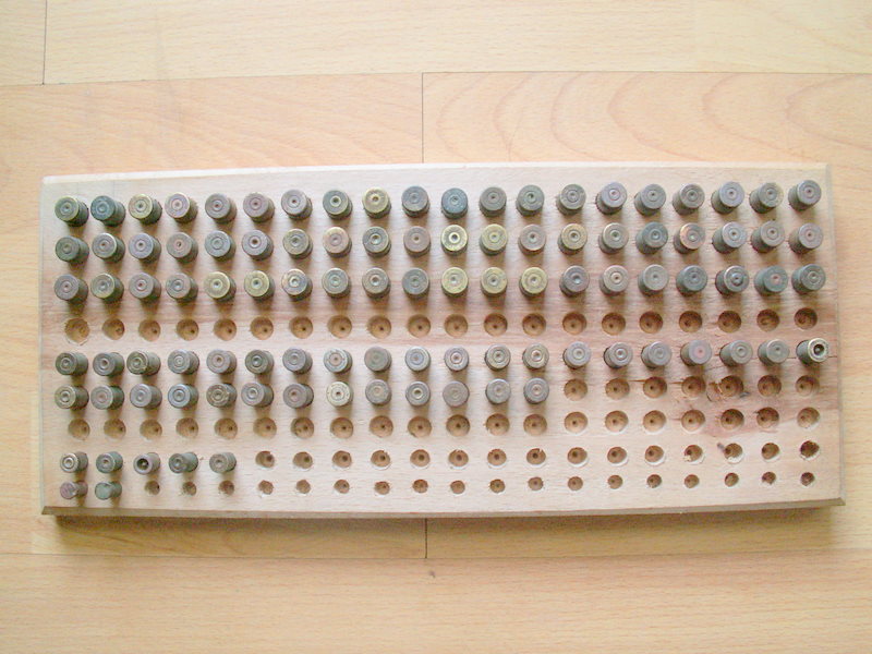

    Спасибо камраду INVEST_R 7.62 за внимание к моей скромной персоне. Я уже как-то выставлял фото своих коробочек под гильзач. Но раз народу интересно, то могу поделиться как я храню свою коллекцию. Точнее как я пытаюсь оформить хранение того, что есть. Основная масса лежит в разных коробочках, как и у большинства камрадом. А сейчас я хотел бы продемонстрировать некоторые образцы мест хранения.

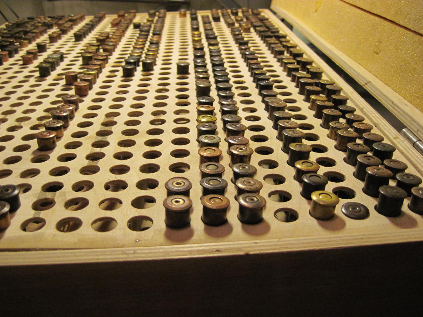

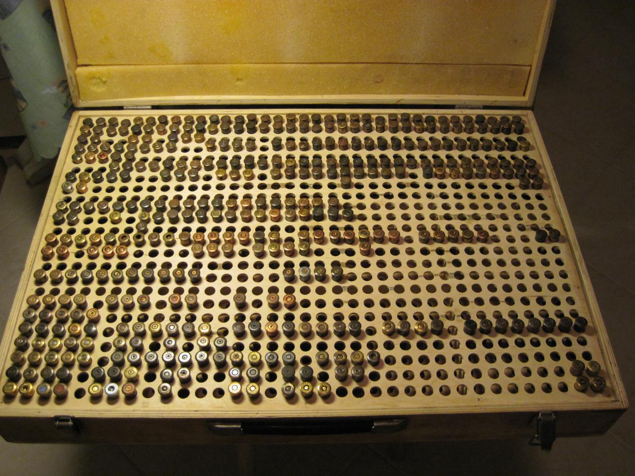

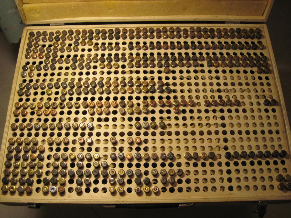

    В своё время, когда служил в армии, тогда ещё в Советской, попались мне в руки фанерные ящики от списаных наборов инструментов производства ГДР (служил в ГСВГ). Потом попались такие же ящики, но побольше от списанных приборов. Долгое время валялись без дела. Но потом решил приспособить их для хранения коллекции. Вот что получилось. Сначала фото ящика приспособленного под хранение винтовочных патронов с выступающей закраиной гильзы (наши моси, .303 бритиш, Лебель и пр.) Поскольку моя тема мосинки. то сделал ящик сначала для них. В ящике расположил на два уровня фанерных листов. В верхнем просверлил отверстия диаметром 13 мм, а в нижнем соосно с верхним просверлил отверстия диаметром 9 мм. Удобно хранить как ММГ, так и гильзы. А в ящике удобно перемещать весь набор куда угодно (дом, дача, на тот же слёт для обмена и т.д.). Что б гильзач не болтался в крышке имеется паралон. Остался от прибора.

    Вот это ЧЕЛОВЕЧИЩЕ!!! Сань, искренне завидую таре. У меня бы терпелки не хватило насверлить столько дырков да еще в двух листах фанеры.
    Классный ящик, слов нет.

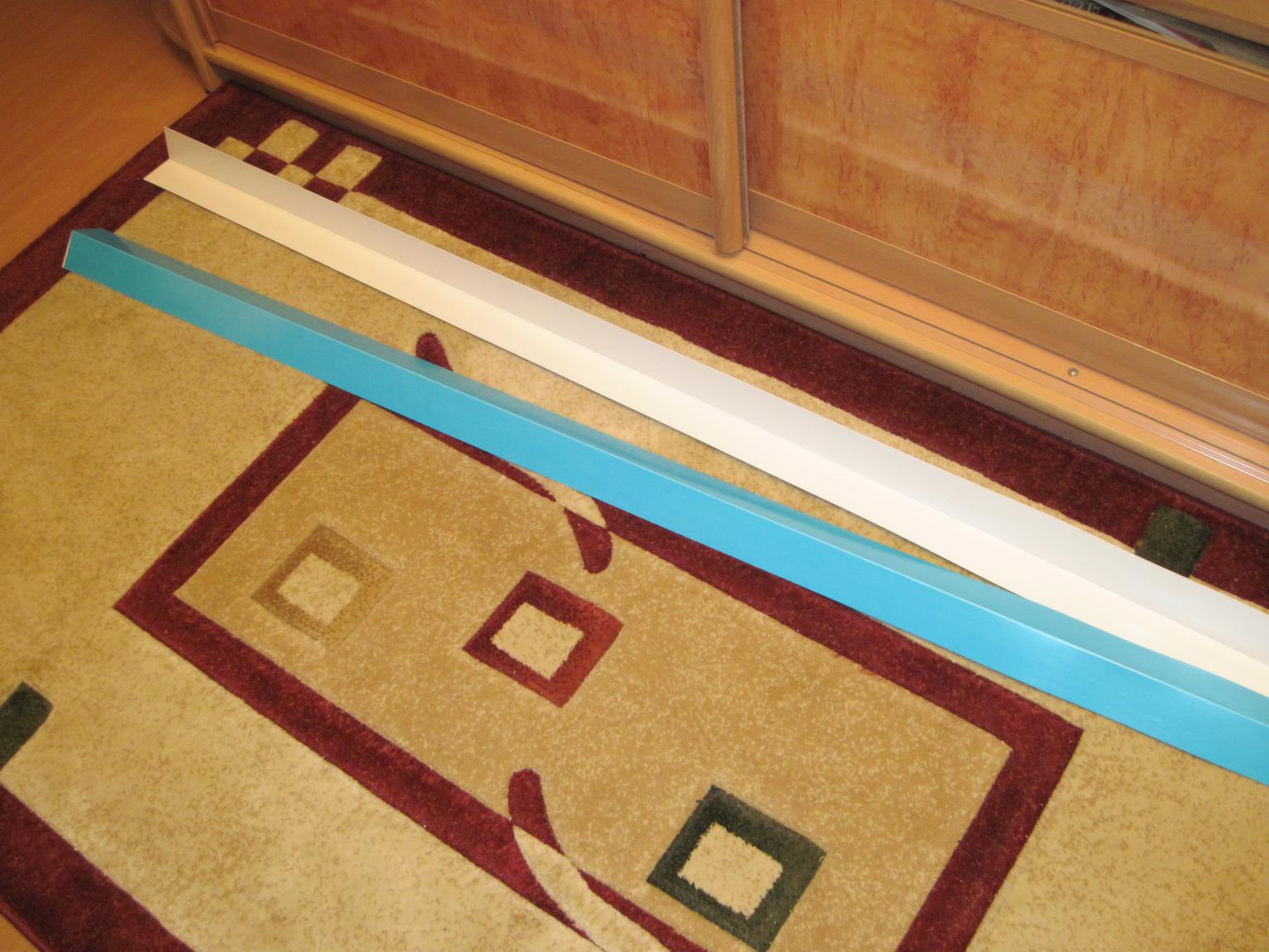

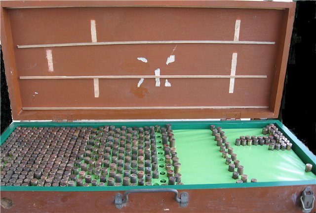

    Вторая моя тема- маузеровский гильзач и ММГ. Поскольку они без закраин, то решил поступить как это видно из фото других камрадов, без особого оригинала. Решил просто сделать соты в имеющейся таре. В данном случае в фанермом ящике от инструментов. Но в качестве материала выбрал пластиковые уголки длиной 3 метра и с шириной каждой стороны в 5 см (это для гильз), а для макетов буду делать соты поглубже (7 см). Продаются на строительных рынках. Я брал на фабрике, где в раза дешевле. (См. на фото) Вот что получилось. Один такой ящик на 812 штук. Ячейки 12,6х12,6 мм. 24 ряда х 38 рядов. Такой же вариант в коробках из под косметики. Почему из-под косметики? Просто в отличии от тех же обувных коробок или подарочных ( эти ещё и стоят порядка 250 - 300 рублей), коробки от косметических наборов более прочные. Излишне говорить, что в ящиках всё разложено по производителям, годам выпуска, в хронологической последовательности. Фото самих ящиков выставлю завтра. Что-то фотки не грузятся. Пока только фото уголков, из чего сделаны соты.

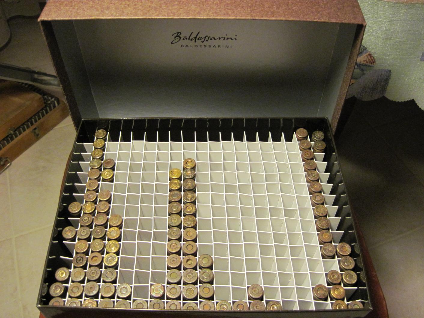

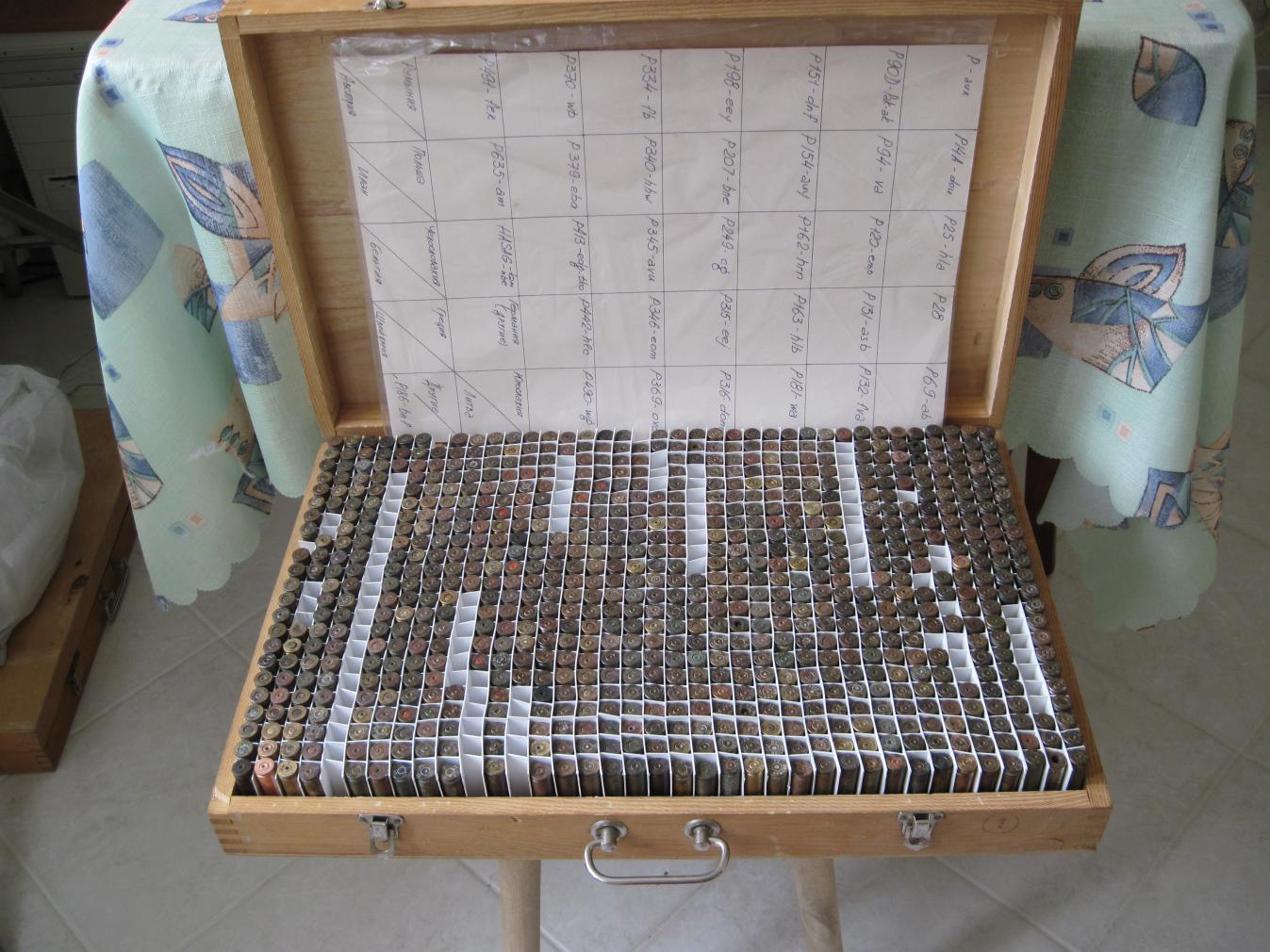

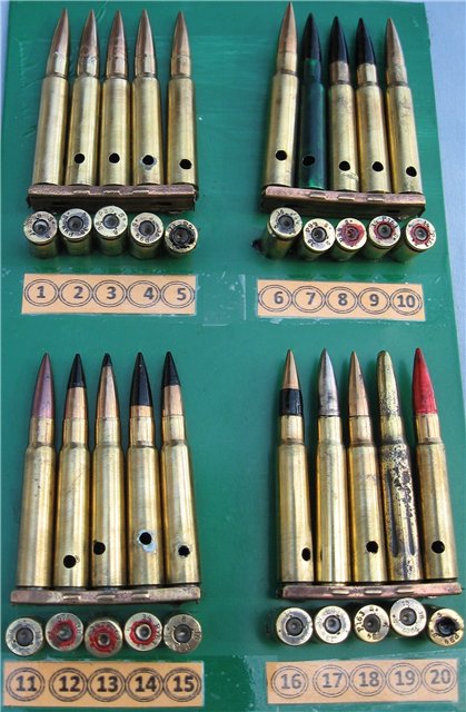

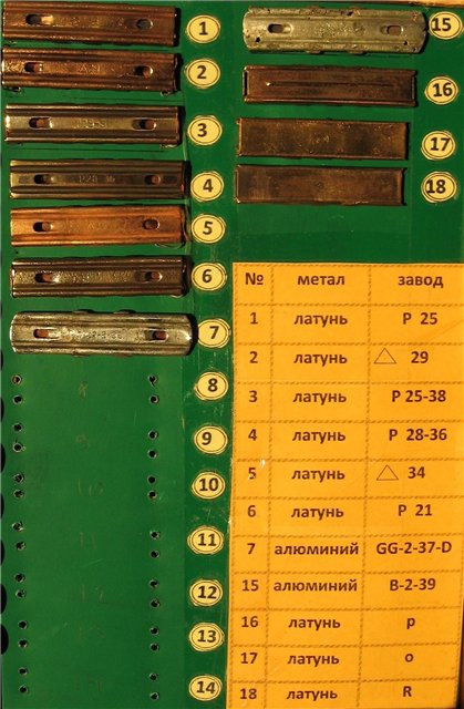

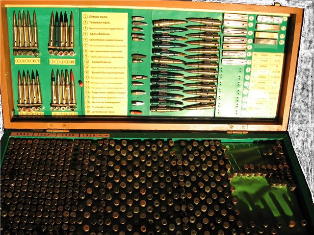

    Обещанное продолжение. Фото фанерного чемоданчика и коробки от косметики приспособленные идля хранения гильз от маузера. В коробочке лучше, на мой взгляд, хранить что-нибудь из редких экземпляров. Кстати, на первом фото в крышке чемоданчика лежит запаянный в целофан лист картона с клеточками, в которых вписаны маркировки производителей. Использую при сортировке гильзача по производителям. Очень удобно. Рекомендую. А ещё в левой стороне виден и на первом фото, и на третьем такой же чемоданчик в заврешающей стадии работы над ним. Подгоняю соты. Всего планирую сделать 3 таких чемоданчика на 2436 единиц хранеия. Плюс есть примерно такая же деревянная коробка, но без крышки. Вся коллекция маузеров, что имеется на сегодня как раз входит.
    Олег Грабовский, ArtBorsuk, Mark_Jugend та 7 іншим подобається це.

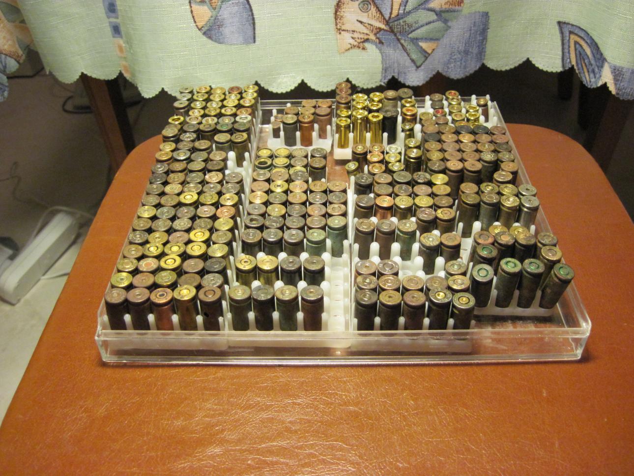

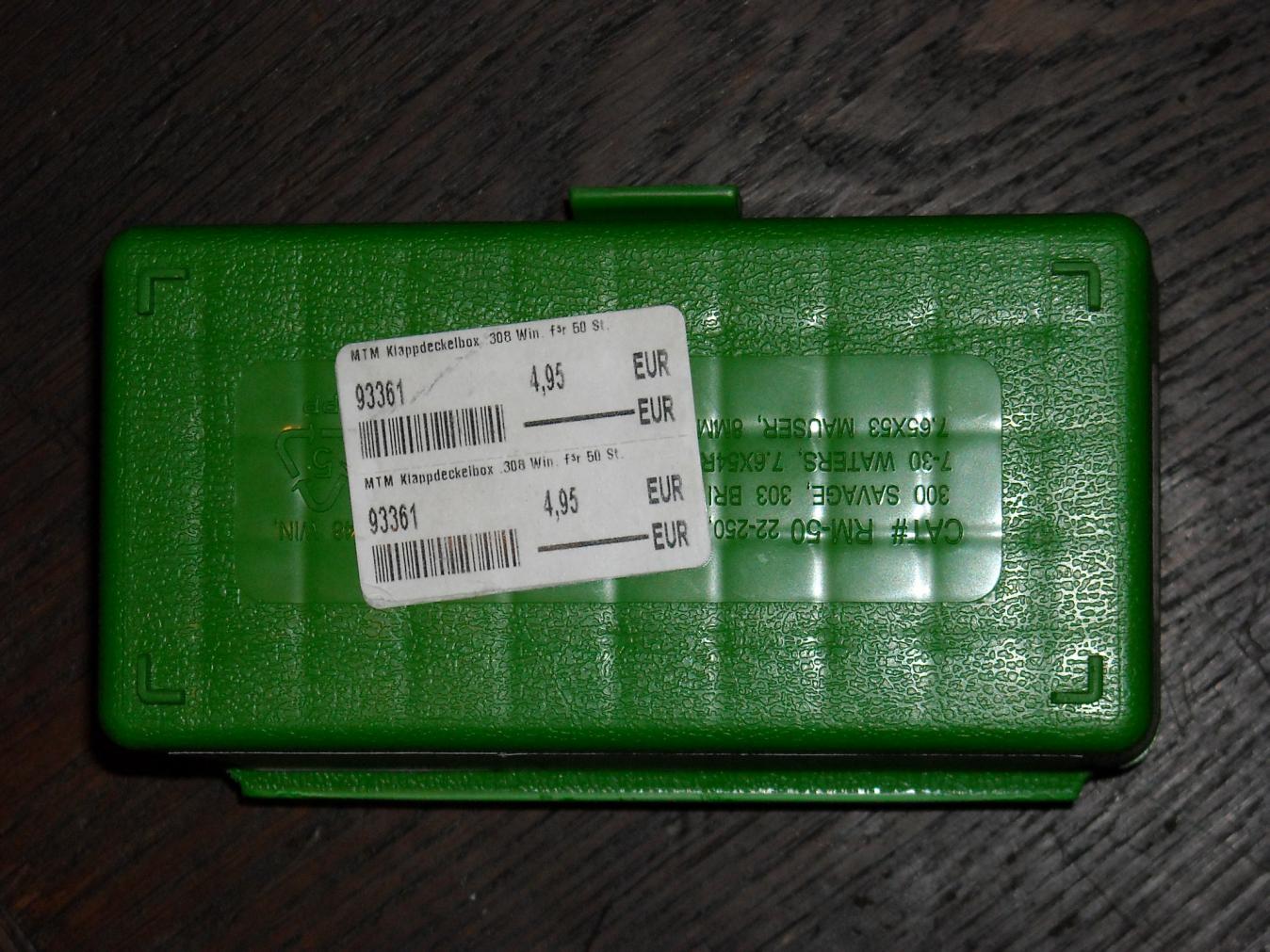

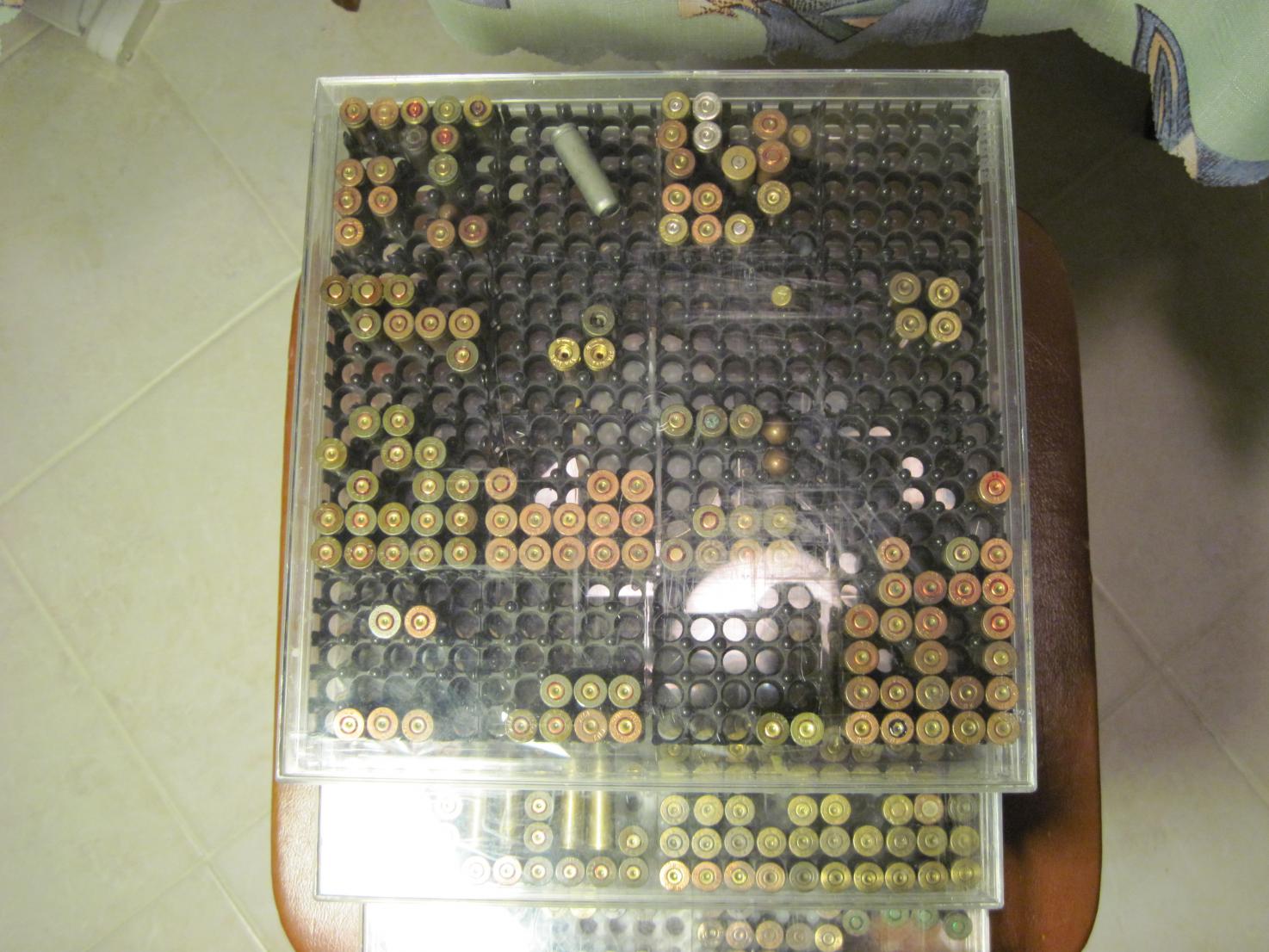

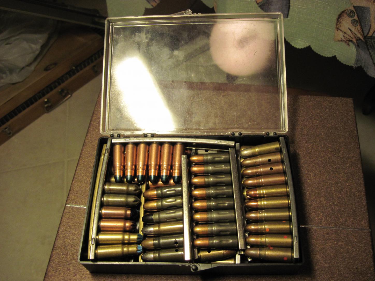

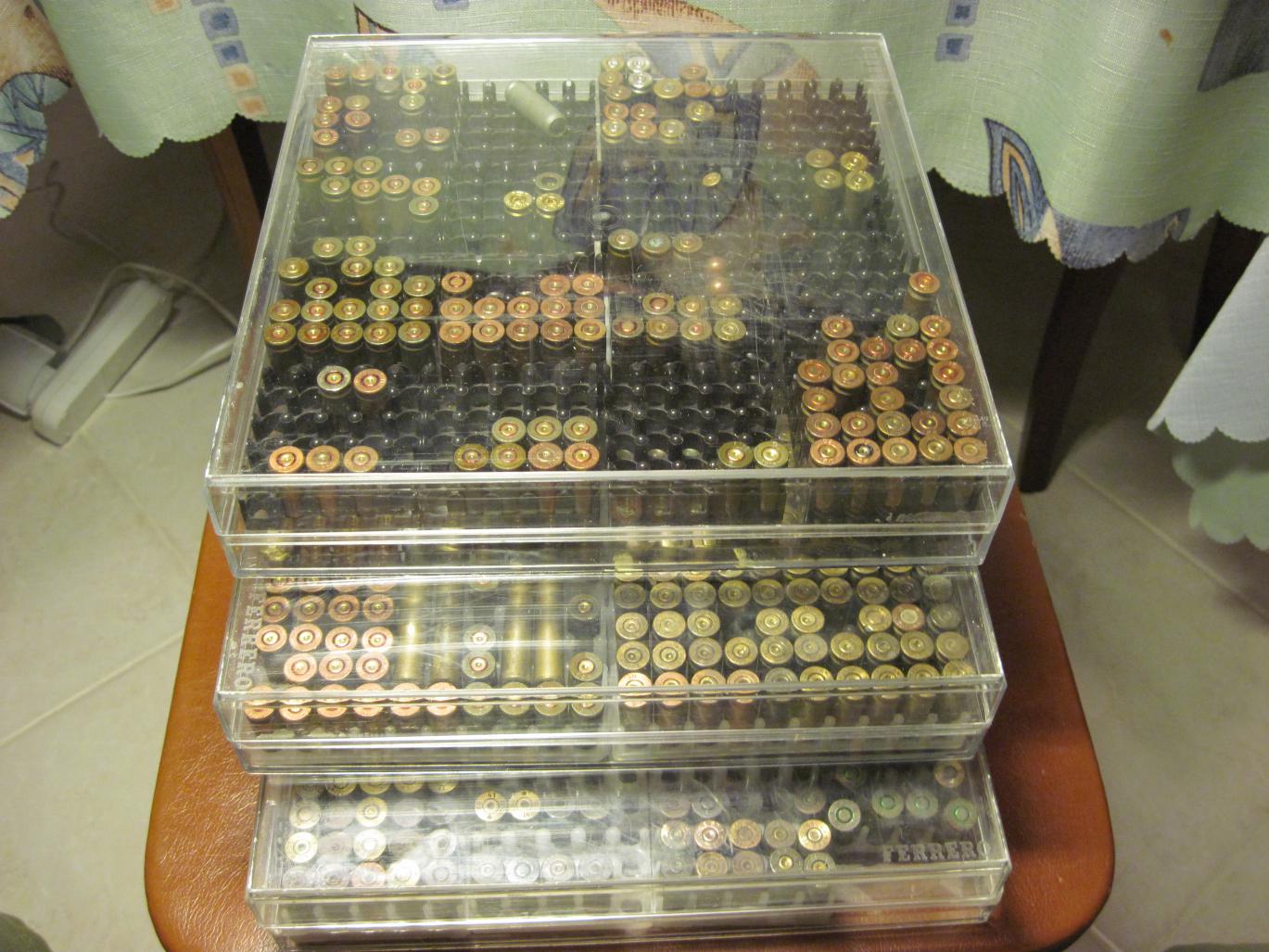

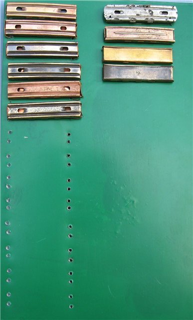

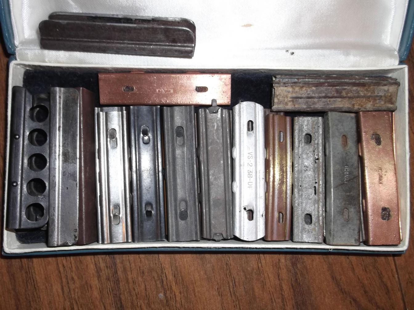

    Обоймы пока не придумал, как хранить так, что бы было наглядно и компактно. Думаю приспособить под это дело сборные стелажи из оргстекла от моделей автомобилей в масштабе 1:43 из серии "Автолегенды СССР". Но это в планах, а пока ММГ патронов в обоймах хранятся так. А вот для пистолетных патронов и гильз от них я приспособил прозрачные коробочки от конфет "Ferrrero Roche". В качестве подставок использую найденные в тире подставки от патронов. Удобно и практично. Хотя уже закупил материал и буду делать в этих коробочках традиционные соты из пластика. Высота этих сот и размеры ячеек будут подбираться персонально под каждый вид макета боеприпаса. А так, пока такая коробка может вмещать 400 единиц хранения.

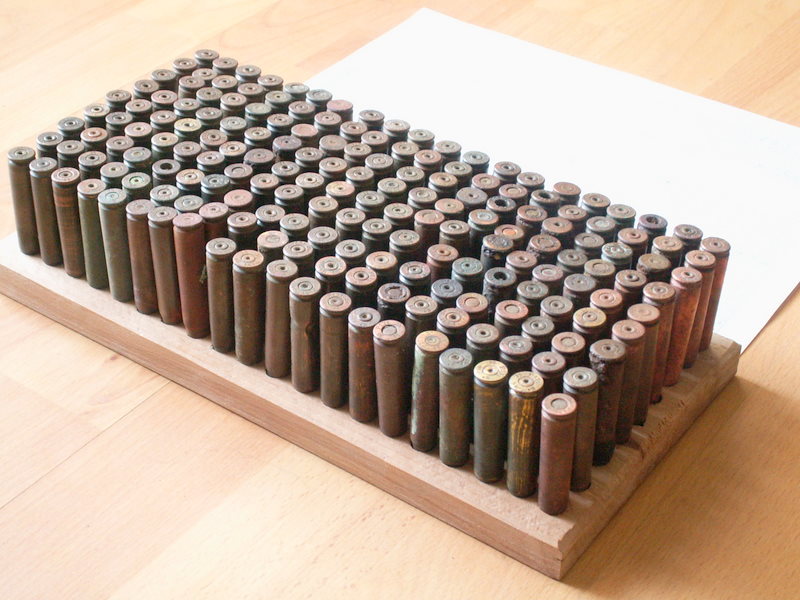

    Под мосинский патрон идеально подходят 5 гр шприци, под 7.92 маузер подкладываю немного бумаги.Собираю каждой партии только 1 гильзу.

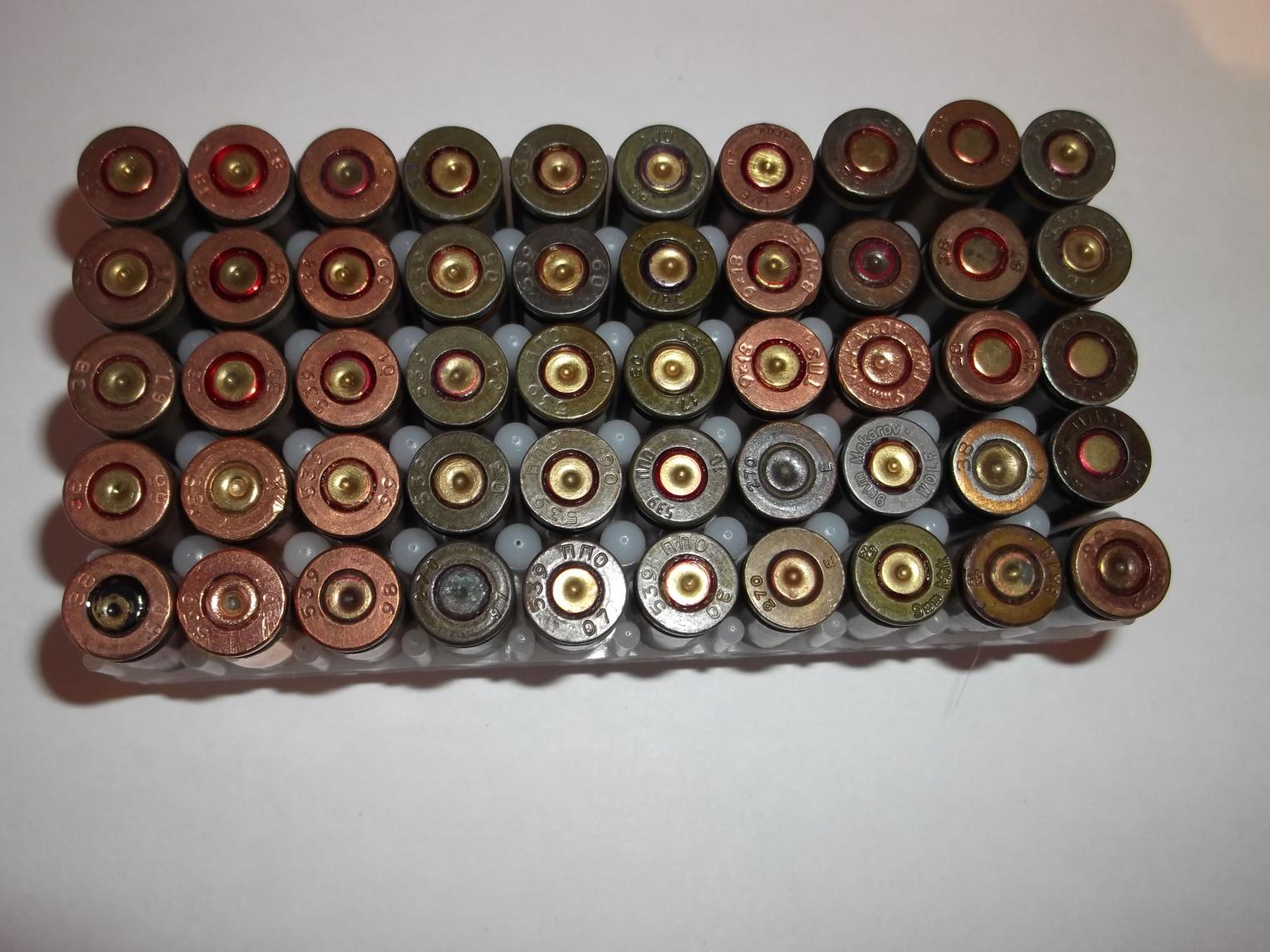

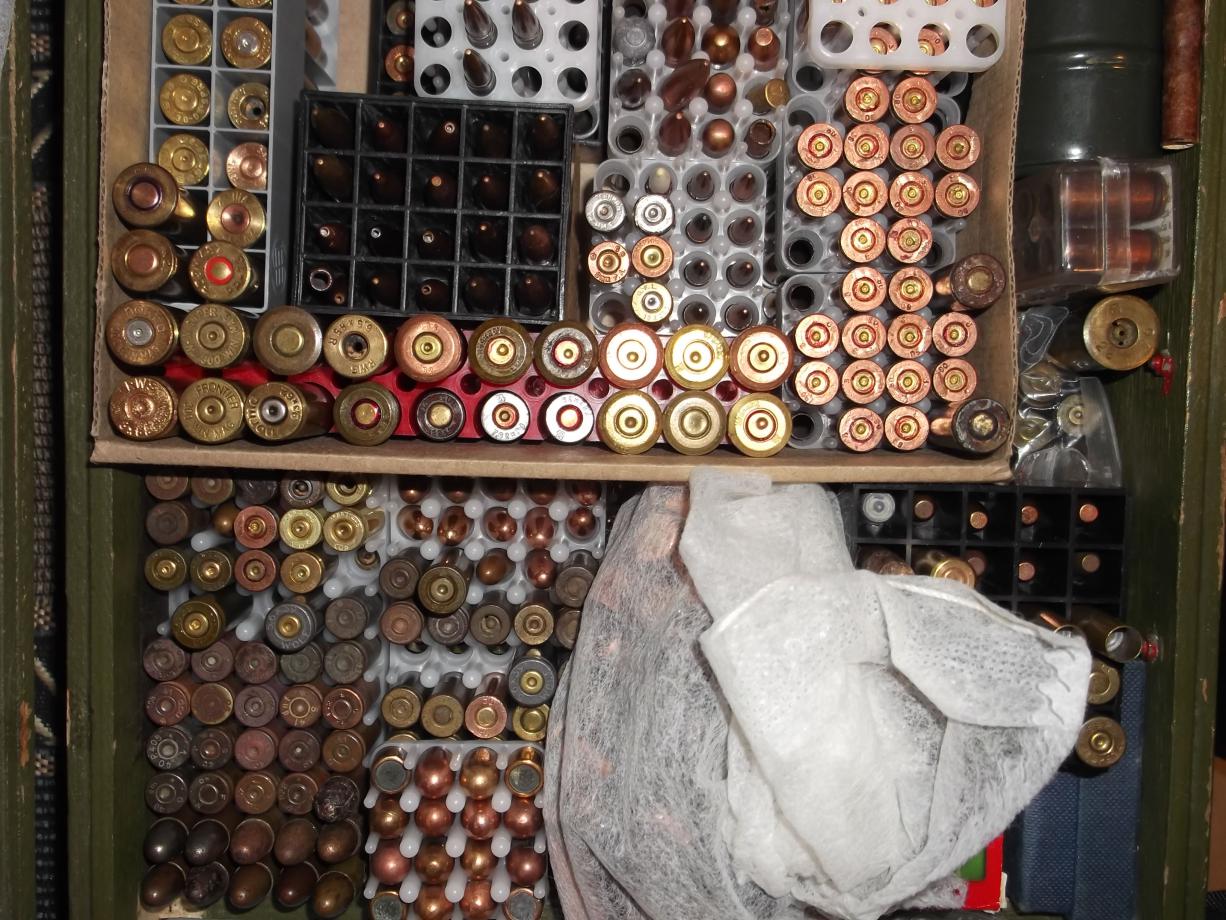

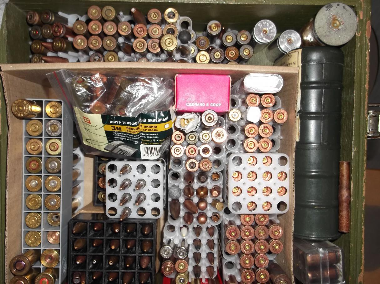

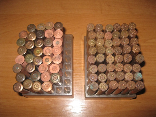

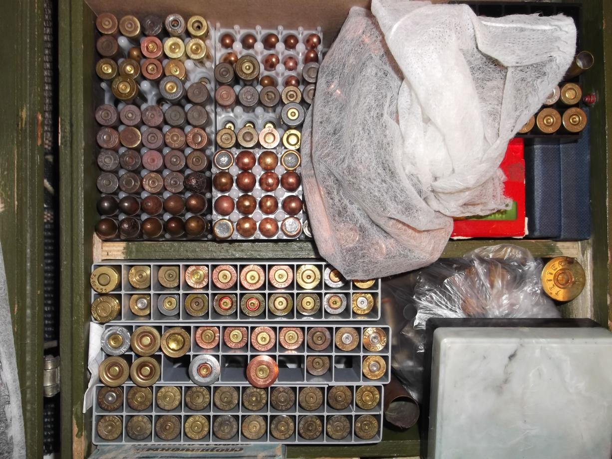

    ну раз уж подняли тему - покажу как храниться часть моей коллекции:
    сейчас подборки мои стали немного больше и этого ящика вообще не хватает :confused: а особенно не хватает винтовочных подставок под патры и пистолетных на 50 штук - некоторые гильзы лежат просто по пакетикам .. :( так, что сильно не пинайте ...
    P. S. фото делал для друга, поэтому особо не старался...
    P.P.S. всё представленное - ММГ

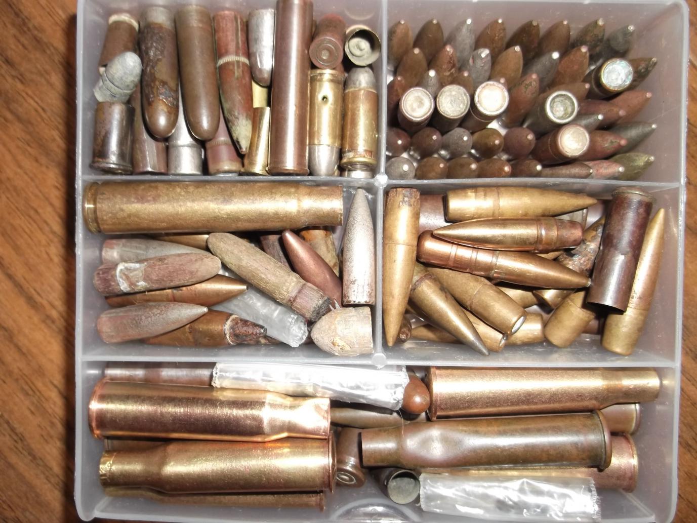

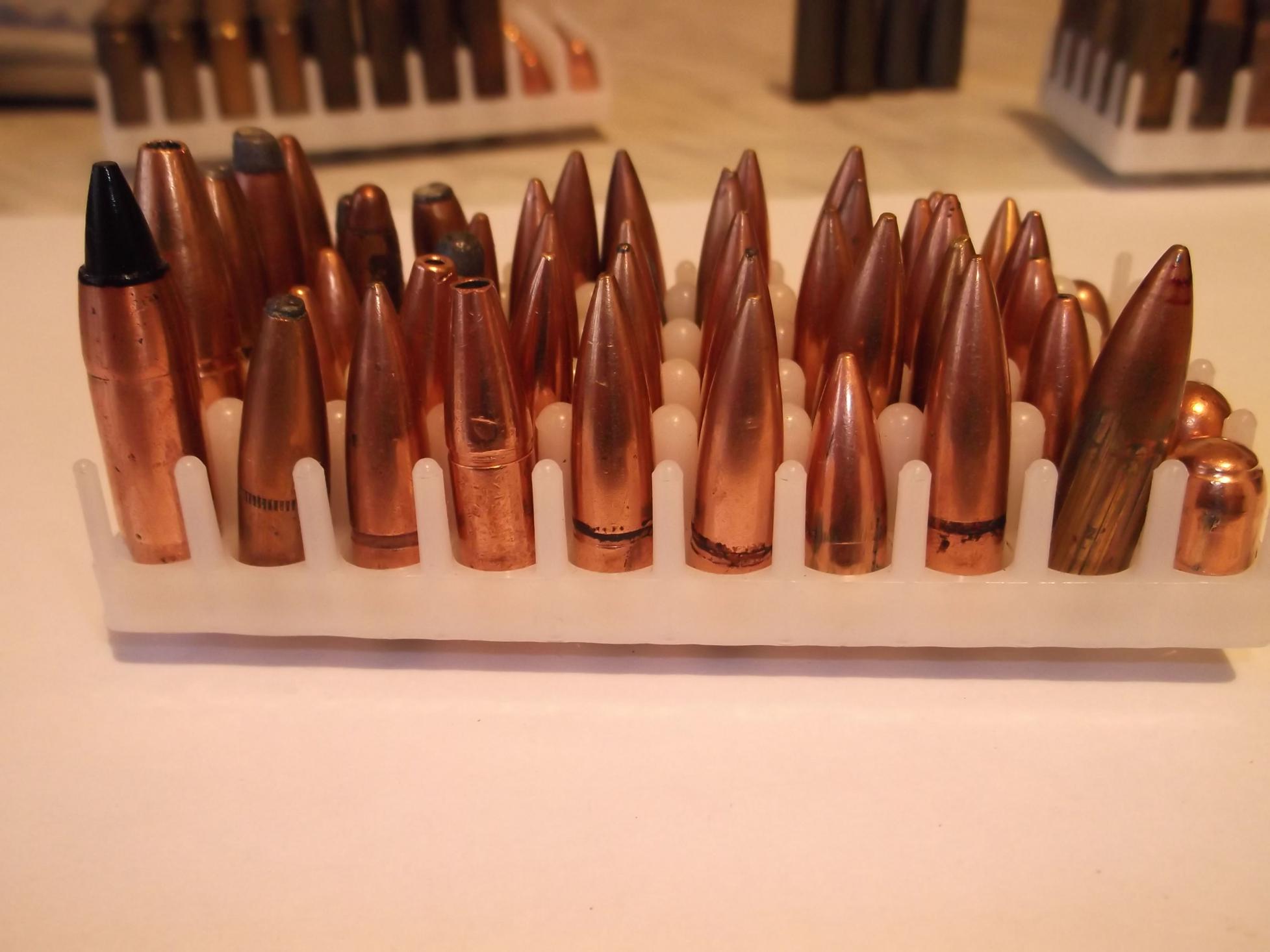

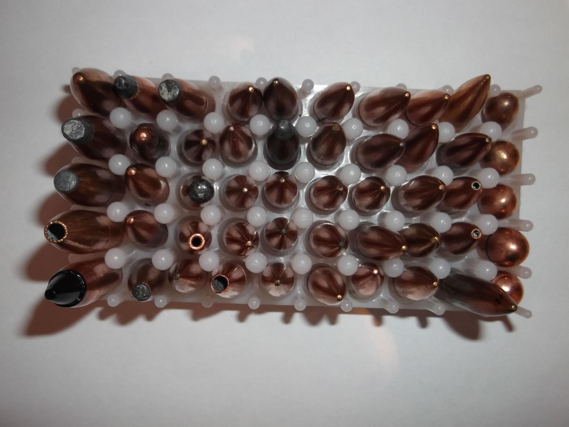

    А кто как хранит пули???
    Несколько лет делал разные коробочки из картона, склеивал спичечные коробки, хорошо подходили кассеты от бритвенных лезвий. А недавно у китайцев заметил какие то коробочки, для чего они сами не знают. Отлично подходят под пули. В каждую ячейку входит две пули и сердечник.
    На фото коробочки под маленькие пули. Размеры ячейки 19х24х22, общий размер 170х32х24
    4 користувачам це сподобалось.
  21. =ask=
    =ask= Leutnant
    4.292
    Rusland

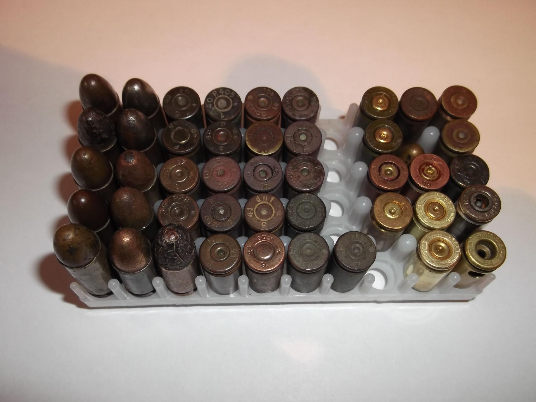

    я отобрал самые интересные для себя и поставил их в пластиковую подставку от патрон 9х18 - очень удобно:smile_12:
