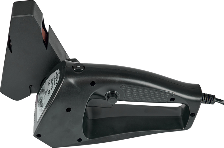

    вітаю! от і сам думаю взяти щось таке:
    (не реклама!)
    Meuller подобається це.

  8. Meuller

  9. AndrewDontknow

  10. Briter
    Briter Oberleutnant
    1.549
    Lviv
    наберіть в пошуку тої розетки на приклад заточний камінь чи станок і будете мати купу варіантів.

  12. Meuller
    Meuller Major
    150
    270
    3.847
    Київ
    24 градуси замало як для кухонника. Хіба що тільки для Шефа більш-меньш. Хоча на мою думку не більше 23 потрібно. 21 - ідеально, як на мене.
    А, наприклад, для Сантоку - це, ще який, перебір!
    Та й пишуть, що гріється як скажений.
    Тре щось зі зміним кутом. Щоб для всіх можна було б вікористовувати.
    kripers338 подобається це.
