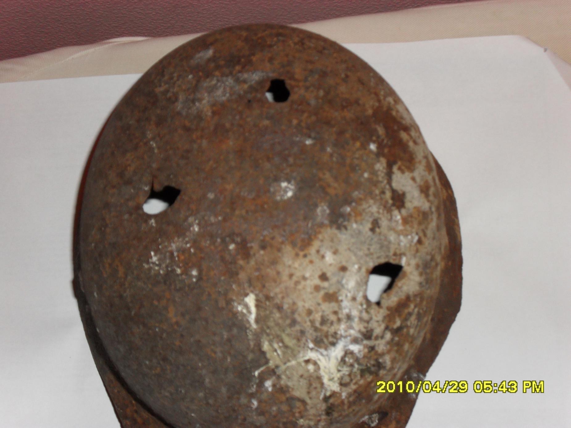

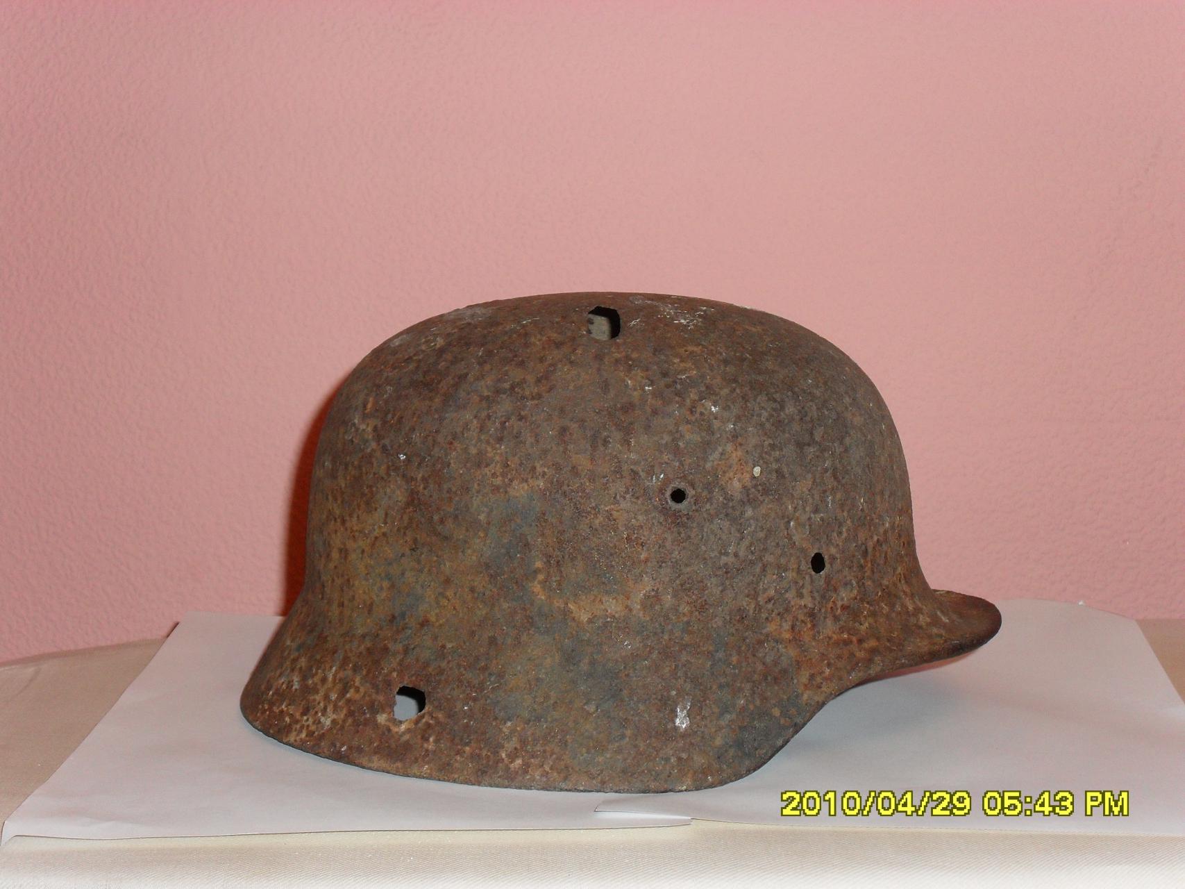

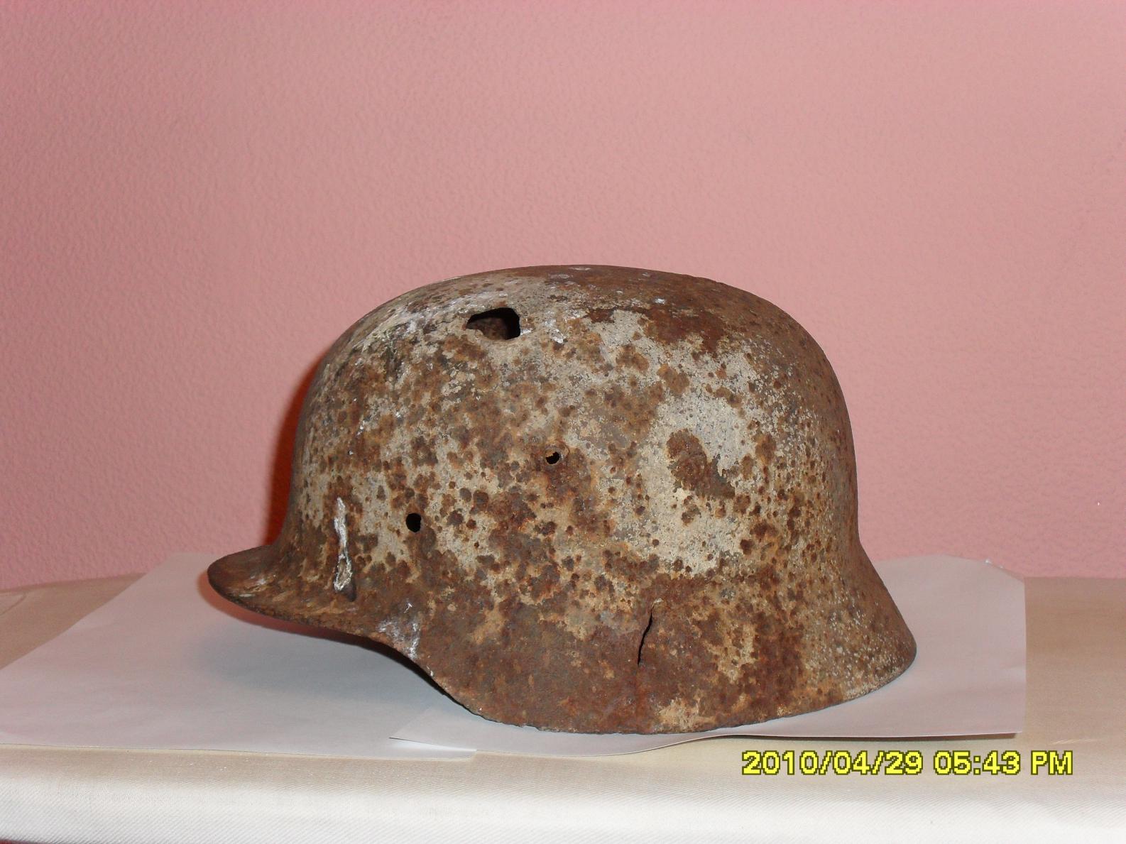

    Уважаемые мастера превращения, обращаюсь за советом. Досталась по случаю каска гансовская ( на вид и не знаю какая). Сам новичок в делах восстановления. Не могли бы дать совет как лучше ее восстановить ( понимаю что убитая сильно) но в наших краях копанина не водится до мест где война была лететь 10 часов на самолете. Так что не откажите советом. Особенно как быть с дырками, и в какой последовательности какие работы делать. Заранее спасибо.

    М-40......Большая она у Вас, неужто 70-ка ?!

    По кламмерам замеряйте ее размер пожалуйста?

    1) Чистишь механически или электролизом
    2) Варишь, лучше полуавтоматом
    3)грунтуешь
    4)шпаклюешь
    5)красишь
    Каска вполне восстановима, стоит только руки приложить

    Если каска первая то для начала хорошо отмыть, потом дней пять в уксусную кислоту с периодической чисткой металлической щеткой.
    Рваные края отверстий срезать и зашлифовать.
    Потом преобразователь ржавчины.
    С такой каской к сварщику я бы не обращался много дыр работа обойдется дорого. Для заделки крупных отверстий использовал бы стеклоткань на эпоксидном клею . Мелкие шпаклевкой со стекловолокном. После грубой шлифовки шпатлевка, шлифовка,грунтовка окраска.
