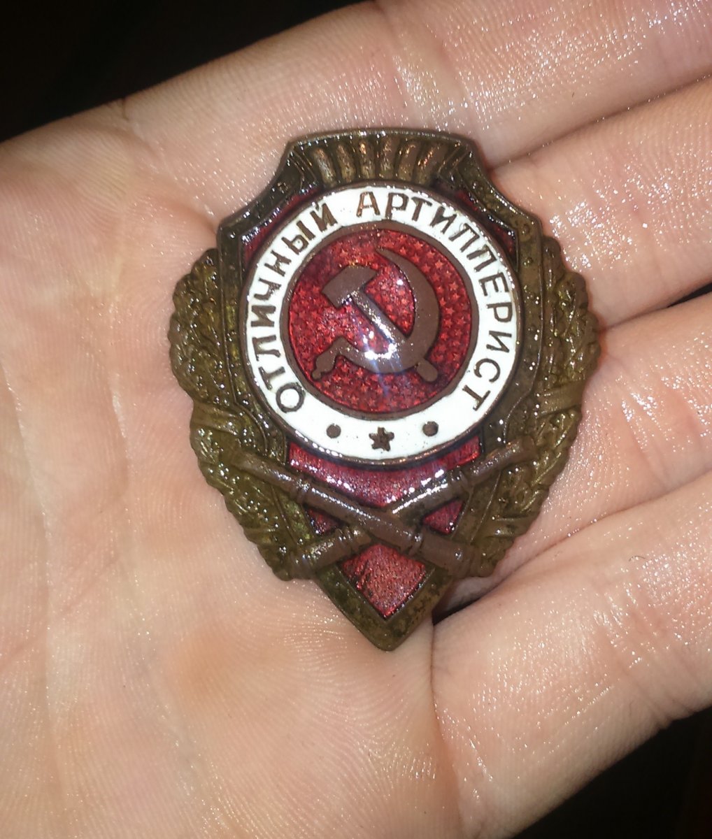

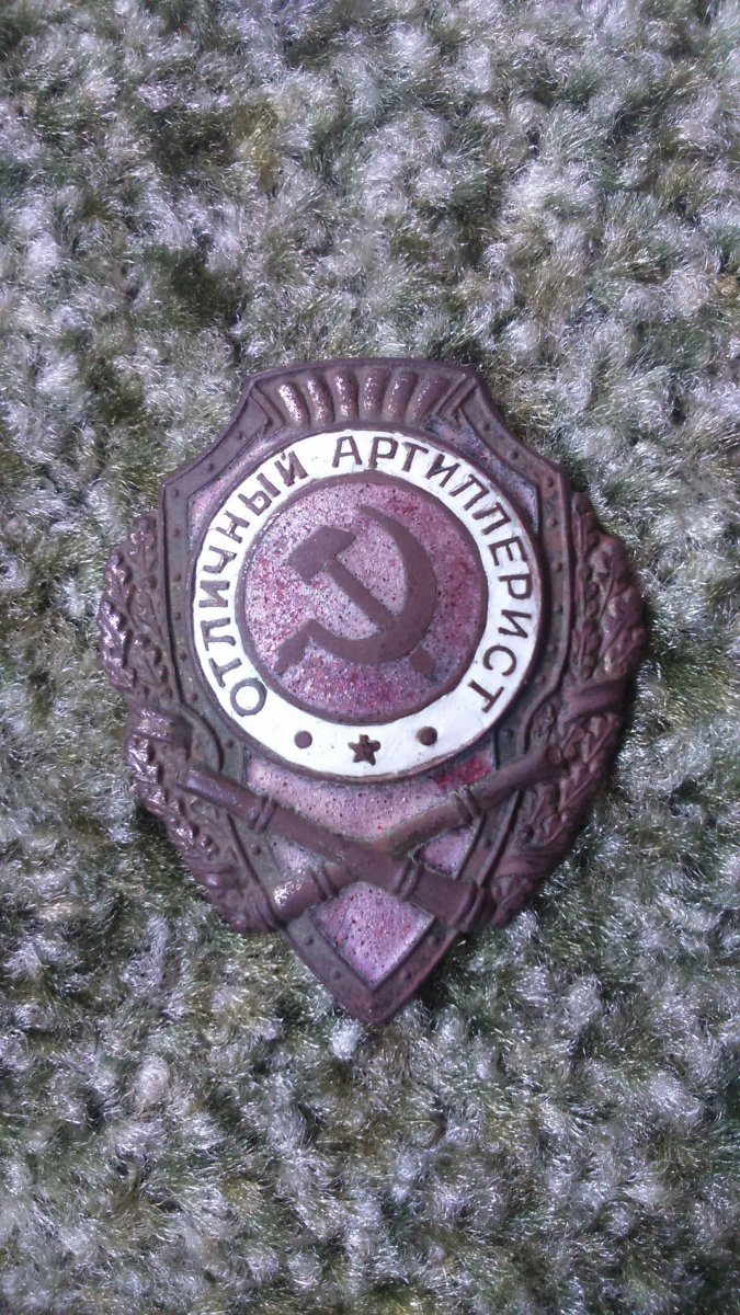

    Добрый день! попал мне в руки знак Отличник артиллерист, знак копаный, эмаль взялась так званой эрозией тоесть имеет микротрещины в которых отклались соли. При смачивании водой эмаль насыщается и стает такой как нужно. Пробовал покрывать бесцветным нитро лаком но после высыхания все побелело. пришлось срочно вкинуть в растворитель на пару минут и смыть лак.
    Есть какие то домыслы как помочь горю таком? спасибо!

    Глянцевый лак на водной основе попробовать,я когдато "футурой"пользовался(штатовский лак для паркета)идеально прозрачный -так он как раз такой эффект и давал как после воды.

    первоначально и мой лак дал такой эффект но после высыхания все побелело. я так понял первоначально нужно побороть соли которые за время в земле отложились, но как?

    Побороть тот известковый налёт может слабый раствор солянки,только как это отразится на знаке тот еще вопрос.

    попробовать как то изолировать все кроме эмали

    лаком вскрыть все кроме эмали. потом после кислоты смыть лак растворителем

    не снимать родную эмаль я не намерен, уж лучше пускай так будет чем холодная эмаль. Как вариант попробую убрать соли и попробовать опять нанести лак

    Коллега. Я не профи в солях. Но думаю что бы десолировать, надо отмачивать в дестилированой воде. ИМХО

    Киньте ее сразу в дистиллят,хуже не будет,а толку больше все таки.Не зря же в нем металл древний вымачивают.

    а если попробовать затереть верхний слой с солями нулевкой, а потом опять пробовать лаком вскрыть?

    Я бы для начала попробовал кислоту еще более слабую.
    Например просто лимонный сок.

    Я на таком же отличнике полировал эмаль, ну и весь знак со стороны эмали алмазной пастой. Только надо не сильно нажимать, а то сильно греется. Игрался с ним наверное с час.
    Конечно на копаном знаке эмаль восстановить на 100% не получится. Но немного заполировались неровности и частично появился блеск.
    Из недостатков процесса - долго и все вокруг в пасте, и она черного цвета и забилась в поры на белой эмали. Потом мыл растворителями, но отмыть белую эмаль нормально не получилось.

    Это никакие не соли, а налёт и отложения извести ( как в чайнике).
    Удалять кислотой (лимонная, уксусная и т.п.). Слабыми растворами, продолжительным действием и повышенной температурой (разумной, гр.40-50)

    А если все кроме красной эмали покрыть лаком или воском, чтоб не запачкать?

    Покрыть наверное не получится. Полировал вот такой щеткой http://www.dentalpalace.ru/img/serv2-2.jpg
    Используют стоматологи, и когда ворс на ней становится короткий, то мне знакомый пару презентовал.
    Без проблем зажимается в дремель, обороты пробовал разные.
    Щетка довольно жесткая, думаю любое покрытие на эмали снесет.

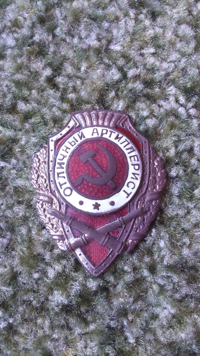

    Снял налет, вкидал в лимонку на 5 мин и тер щеткой зубной со средством для мытья плит, повторял процедуру 3 раза до желаемого результата

    По сравнению с тем , что было - разница ощутимая.
    Надо будет попробовать так-же , лежит где-то связист в похожем сохране
    Результат зачетный:beer:
