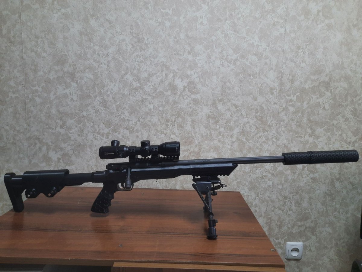

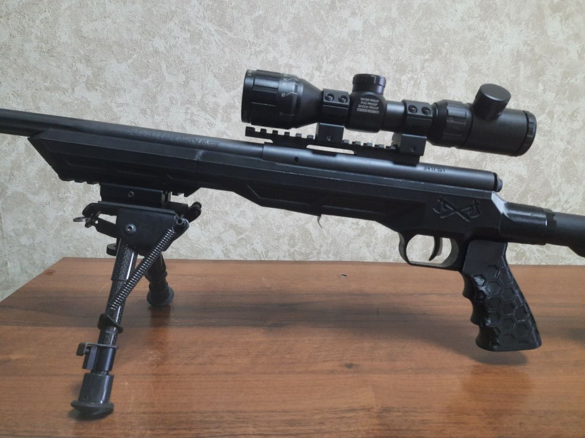

    Добрый вечер. С помощью 3D проектирования и 3D печати сделал ложе сначала для Savage 64 и потом распечатал для Savage Mark 2 (авторство не мое, я купил эту 3D модель). Трубка и рукоять от AR-15.
    В скором времени, по просьбе камрадов, сделаю ложе для Mark 2 такое же или похожее как на Savage 64 (с сотами на цевье).
    На видео все, что черного цвета, кроме трубки приклада, - распечатано из прочного стойкого к УФ ,истиранию и химии полимера PET-G.

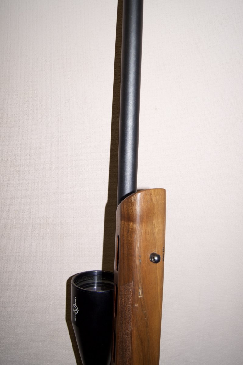

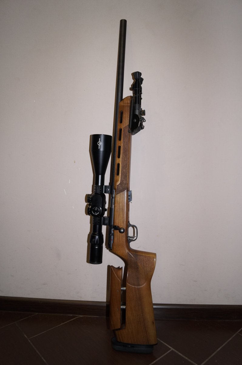

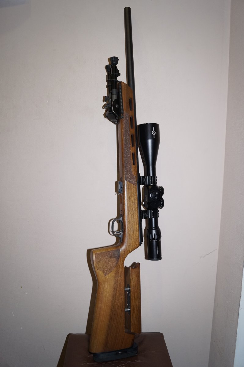

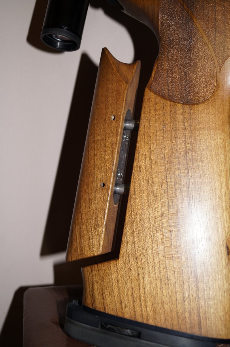

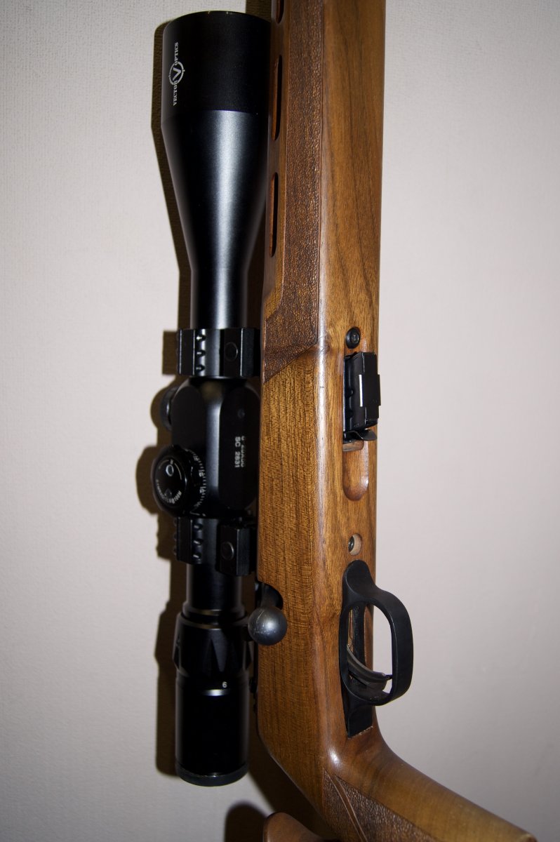

    Мои работы по этой теме. Регулируемая щека и тыльник приклада. Вывешенный ствол. Беддинг. С прицелом тяжеленная, думаю за пять килограмм, для точности хорошо. фото мишеней если нужно выложу. Рабочая кучность - по донышкам гильз 12 кал на 100 метров
    Планирую не спеша продать со снятием с учета, перешел на AR, не выгуливал уже почти год. Если кому интересно, пишите в личку
