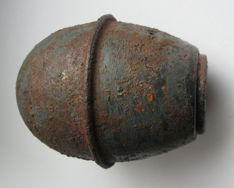

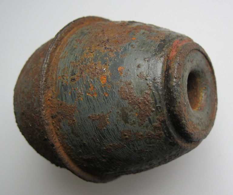

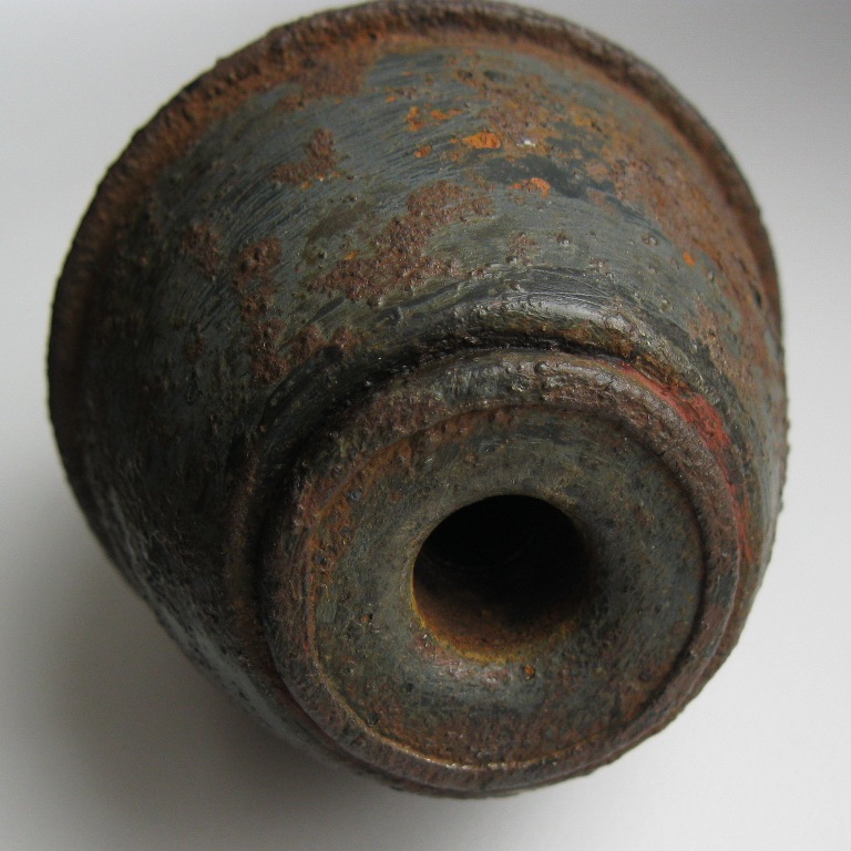

    Попалось такое яйцо без запала в хорошем сохране. Производитель - evy 42.
    Внутренняя запальная трубка расшатана и сломана - вся гадость, соответственно, удалена без вскрытия корпуса.
    Чем можно изнутри укрепить корпус, чтобы на нём не получались вмятины? Имею ввиду, налить что-то типа клея, чтобы тот растёкся внутри по стенкам.
    Если бы граната была вскрыта (снята развальцовка) - то всё понятно: промазать изнутри шпатлёвкой - и всё ОК.

    Попробуйте залить эпоксидной смолой .

    а как его выгнуть,если есть вмятины?

    Как вариант залить раствором (цемент+песок), задуть монтажной пеной

    Через запальное отверстие всякими лопатками и крючками выгибать , применяя технику автожестянщиков , вот тут взглянуть http://forum.ww2.ru/index.php?showtopic=1352579 Для закрепления залить немного эпоксидкой и отметку сделать на боку на котором будет лежать , когда застынет повернуть относительно отметки и опять залить , и так поворачивая частями стенки закрепятся , можно через это отверстие ленту стеклоткани пропихнуть и щупами по стенкам расправить будет ещё крепче .

    Воск или эпоксидка - самое простое решение

    Не надо тута ниче лить и ровнять. Потом захотите продать, надоест, мало ли, а я, к примеру, не стал бы покупать вещь с какой то херней внутри. Оставьте как есть геометрию.

    Достаточно гудроном залить с песком .

    я бы пеной задул. А про эбоксидку с бумагой впервые слышу. А че не стеклотканью?
