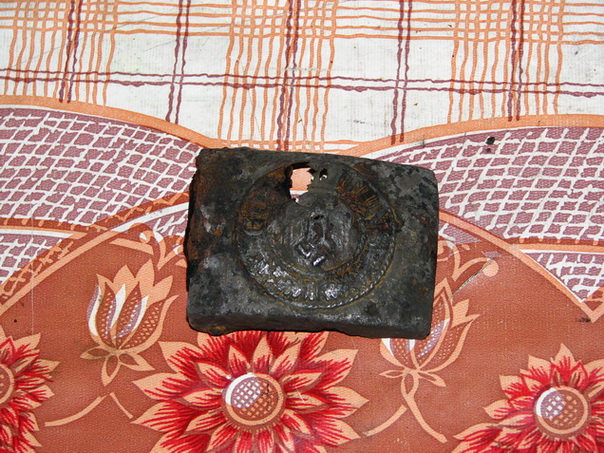

    Вот результат чистки электролизом.

    Жуткое зрелище :)
    Ну, нечего, на коллаж пойдет ;)

    это не результат электролиза, а результат 65-летнего пребывания в земле. электролиз убрал ржавчину. кто-ж вам доктор, что пряга прогнила до дыр...

    Да 65 лет, это не шутка. Ну ничего, ещё лучше найду)))

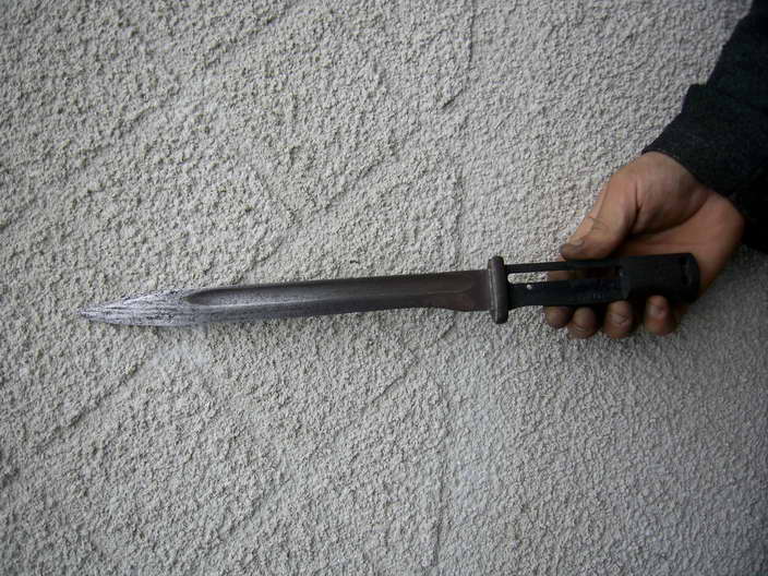

    Я чистил. Нож и бляху цеплял к одному проводу (зачистил и разветвил провод), все это в ванну на 4-5 часов. Knife2.jpg
    Ржавчина превратилась в слизистый налет. Все ОК, даже с бляхой. Извините но бляху не фоткал.

    В теме выше,под этой-же фоткой вы написали что чистили штык наждачкой??:confused:

    Ответ: Как убрать ржавчину! Совет.
    Сначала нож кипел в каустике около 4-х часов, затем ржавчина превратилась в слизь и смылась. После чего девайс был обработан наждачкой, дабы убрать разные заусеницы и максимально выравнять (спланировать) поверхность. Раковины и царапины конечно полностью не уберешь, т.к. можно испортить всю деталь. НО! Перед воронением деталь должна быть тщательно отшлифована. И хотя я читал, типа "главное убрать заусеницы, а раковины после воронения скроются" но все равно они заметны.
