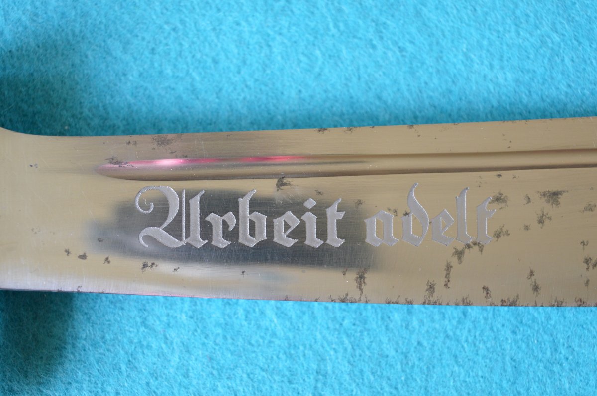

    Подскажите пожалуйста,можно ли как нибудь избавиться от этих "пауков"?
    Механический(наждачка) способ не желателен.
    Заранее спасибо за любые ответы.

    Это пятна од ржавчины. И тут даже используя нежелательный способ надо хорошенько потрудится!

    А есть какое нибудь покрытие - хром или никель?

    Нет покрытия. Это тесак РАД.

    Подобные пятна убирал таким способом:
    Покупаете обычный лимон, режете его пополам, берете сперва одну половину в руки и с усилием чистите ним лезвие, сок попадает на пятна и они уходят. Потом так же и второй половиной. Когда будет желаемый результат нужно погасить действие кислоты содой. И потом желательно немного законсервировать чем то, хотя бы силиконовой смазкой брызнуть.

    Это ржавчина пошла. Для начала преобразователем, думаю, явно хуже не будет. Потому, как если останется хоть чуть чуть ржавчины - пойдет дальше.
    Наждачка - оставит следы, которые не желательны.
    Возможно лимоном, как написано выше, но я такое не пробовал. Но скорее всего следы от этих "пауков" останутся.

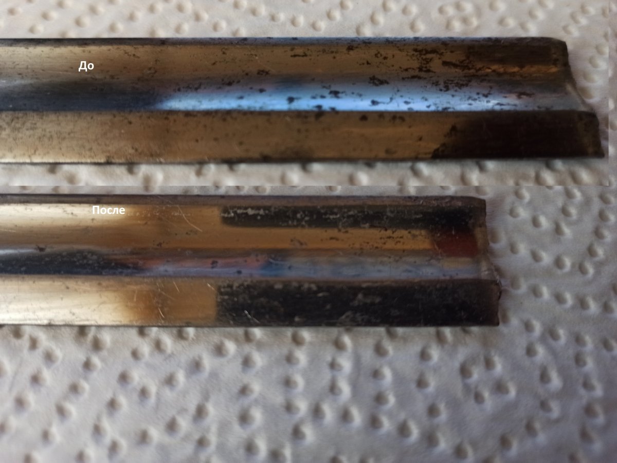

    Я-бы подобное не рисковал делать. У меня так лезвие погорело на кортике.

    Чистите чем угодно, но перепады останутся, будет по разному отбивать свет и все равно будут видны. Идеально можно сделаь только выровнив поверхность механическим способом. По сути - это микроны.

    Решил сначала попробовать на обломке сабли.Тёр лимоном не долго,пару минут. Окислы совсем не ушли,но результат виден.

    Трилон Б отлично справится с "паучками" и "паутиной", тёплый раствор удалит только окислы, сам металл затронут не будет, хоть год изделие полощи. Но после очистки останутся раковины и последующая шлифовка неизбежна. И как сказал выше Helmut Hesler НИКАКИХ ПАСТ! С целью избежания возниклновения очагов коррозии при дальнейшем хранениии изделия, перед смазыванием металла чем-то там, необходимо выдержать изделие в дистиллированной воде проведя несколько циклов нагрев/охлаждение, затем сушить горячим воздухом и только затем смазывать консервирующим составом.
