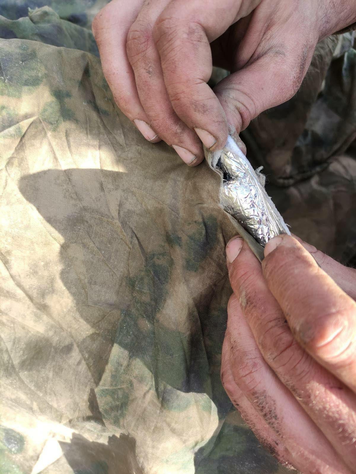

    Інфа від наших з нуля:
    "Штурмували позиції в районі Авдоса всі були в таких плащах підповзали до позицій вночі через теплак не видно і з нічного дрона також майте на увазі передайте своїм."

    Принцип той самий, тільки для основи з загальновійськової аптечки тягнемо ту блискучу ковдру:)

    то не космічна ковдра, а утеплювач зашитий в камуіляжну тканину.

    То що заважає таке зробити з тонкої зеленої хб тканини та блискучої ковдри?

    IMG_20230424_180510.jpg там схоже що такий матеріал. ізоляцію тепла забезпечує шар зпіненого поліетилену, а не тоненька ковдра.
