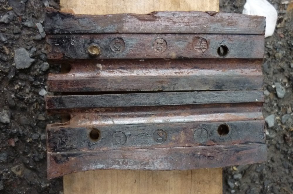

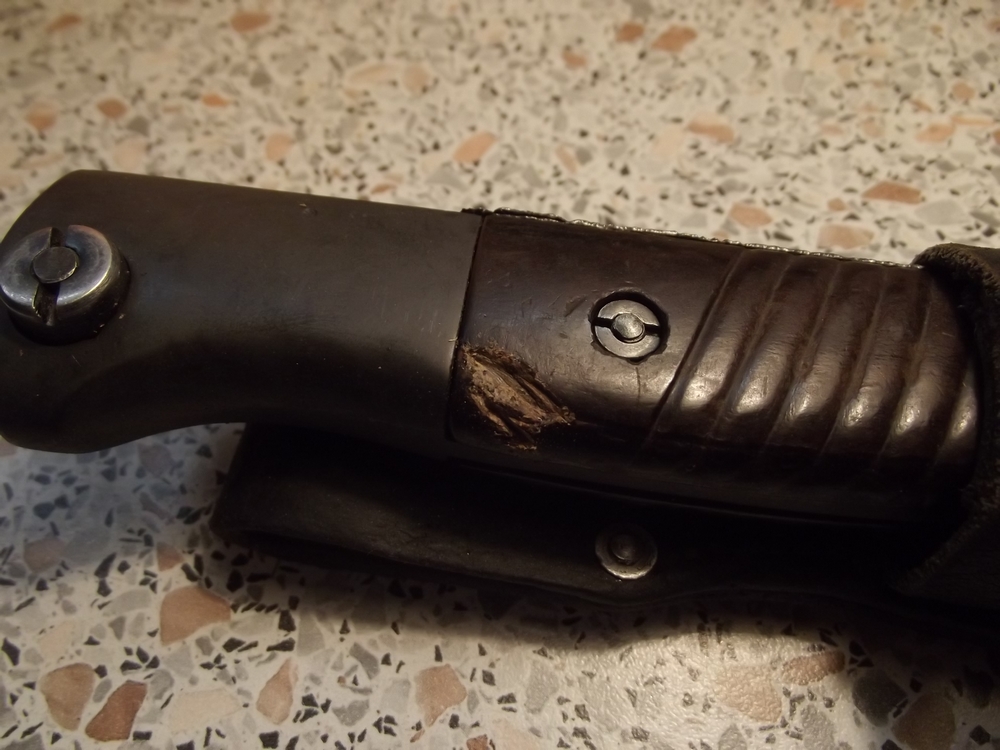

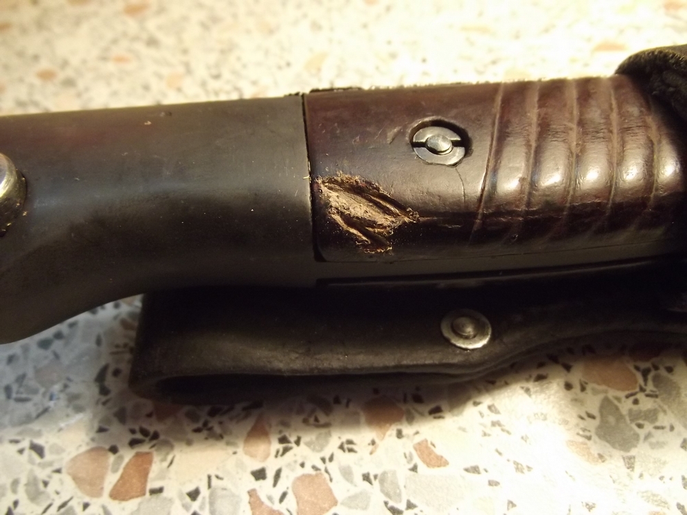

    Помогите советом!Что делать чтобы накладки не повело или чтобы они не потрескались. Пока держу во влажной тряпке. P1050615.JPG

    Выглядят не плохо , если не крошатся и не шелушатся , то можно откручивать если получится , или разбирать как не раз описывалось в темах ниже , прижать через дощечки к другой дощечке струбцинами , и выдержать недельку , у меня не лопались , если их повело то прогреть феном и остудить между дощечек в струбцинах .

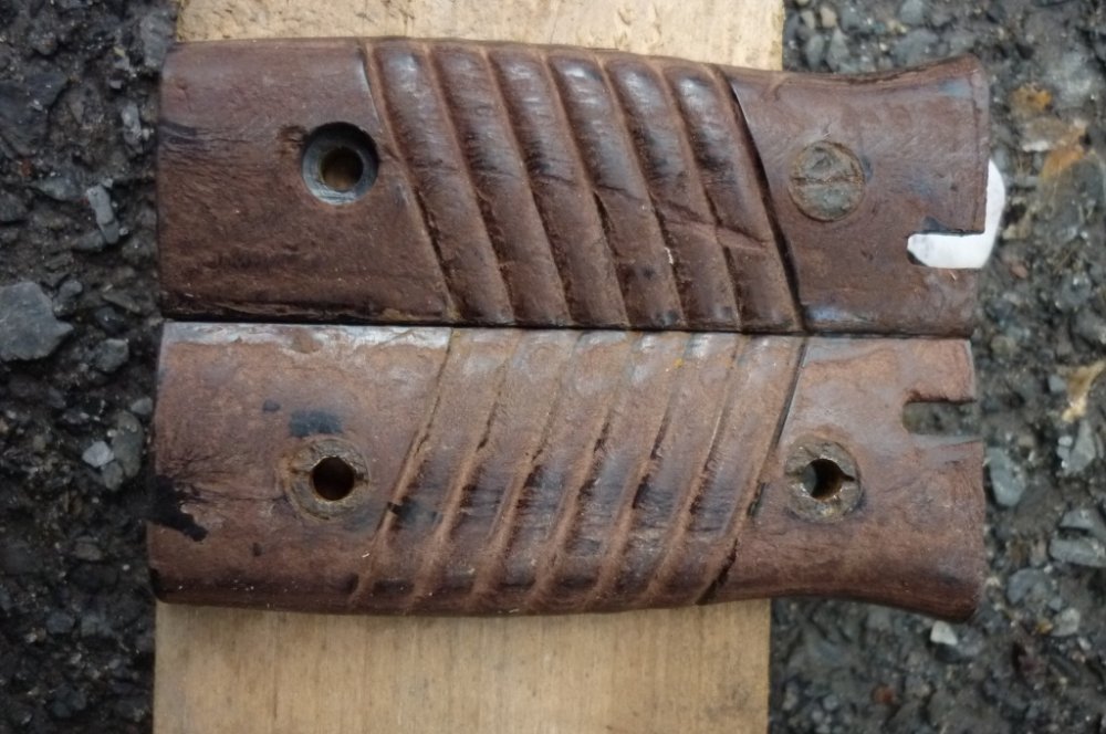

    В том-то и дело что есть похоже небольшое "шелушение и крошение" хотя сохран норм вроде, может в чём замочить для консервации от пересыхания. Снял тупо высверлив болты (их зделать проще). P1050637.JPG P1050638.JPG Сейчас зажатые лежат пока.

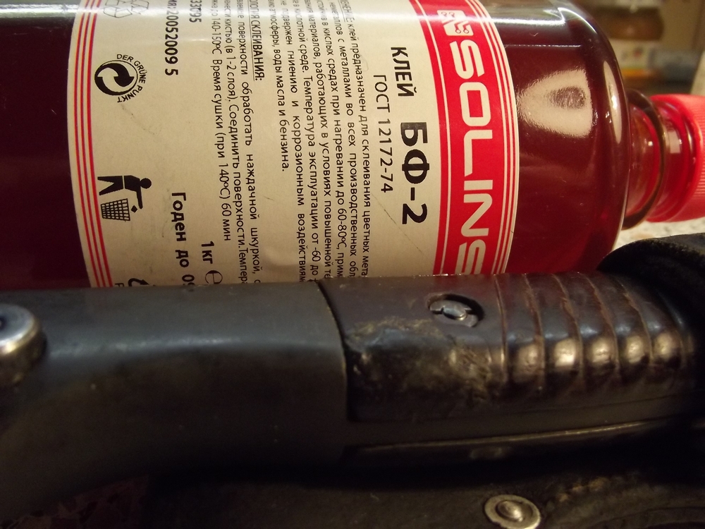

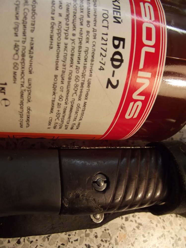

    Посмотрите в поисковике , бакелит , карболит ,фенолформальдегид , клей БФ2 , бакелитовый лак , и другие фенолформальдегидные связующие и мастики , самый доступный для меня метод -это промывка ацетоном и пропитка клеем БФ2 , просушка феном и последующая шлифовка -полировка наждачкой-войлоком, вот тут посмотреть http://feldjager.info/viewtopic.php?f=70&t=293 и вот здесь http://forum.ww2.ru/index.php?showtopic=4011194

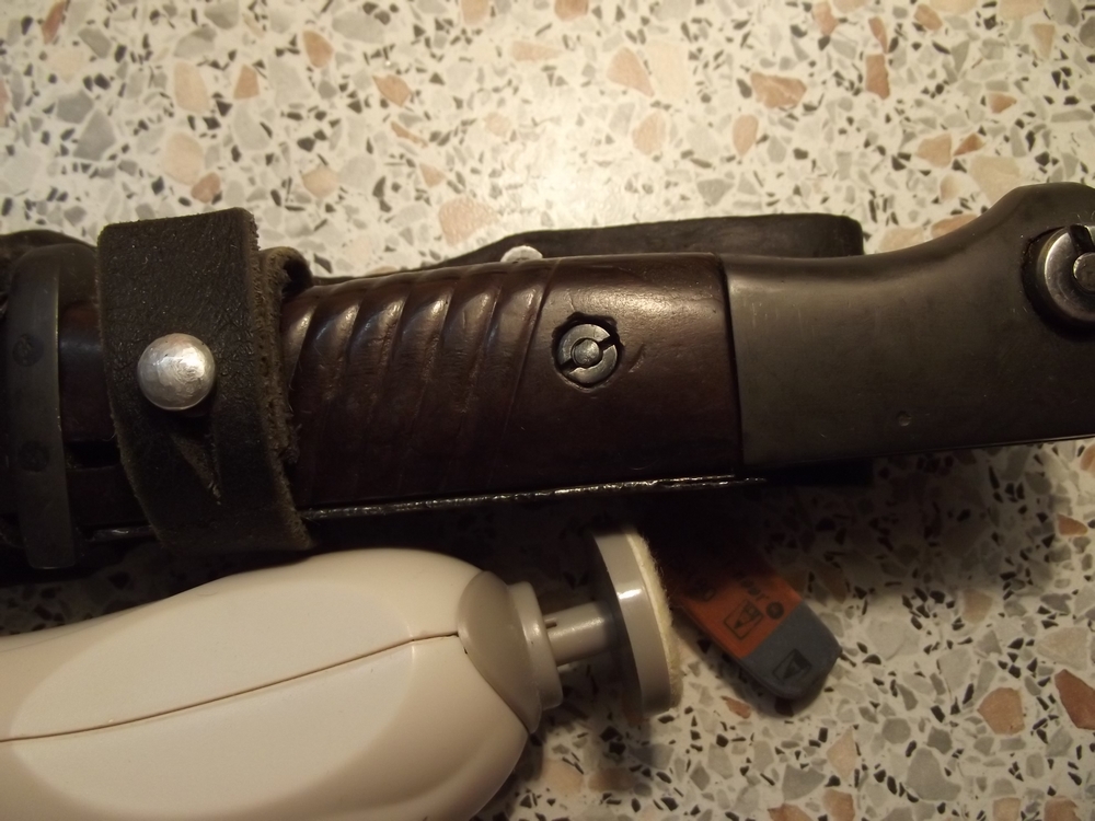

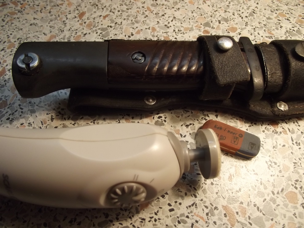

    В продолжение этой темы и http://reibert.info/threads/nakladka-p-38.485369/ предлагаю проведённый наглядный пример по реставрации бакелита . Подобрать оттенок бакелита можно смешивая с клеем БФ2 или другими фенолоформальдегидными связующими мелкие опилки бакелита или карболита . На тонкое бесцветное стекло насыпать опилки консистенции муки и каплю клея , перемешать остриём ножа , примерный цвет виден с обратной стороны стекла , добавляя опилки разных цветов , можно добиться нужного оттенка и вязкости замазки схожей с густой сметаной или творогом . Реставрируемый участок предварительно очистить , обезжирить спиртом или ацетоном , поскрести острым ножом или иглой , нанести тонкий слой клея и просушить несколько часов . Приготовленную замазку нанести и вдавить кончиком ножа в нужное место с некоторым избытком для компенсации усадки при высыхании ( с горкой в несколько миллиметров ) , просушить несколько дней . После достаточного высыхания , прогреть для полимеризации клеевую массу паяльником нагретым до 180 градусов , передвигая жало , не давая обуглиться и прижарится , точное время установить трудно , но не менее часа . После остывания и не менее часовой выдержки можно обточить в размер , подстелить бумагу и собирать опилки , они нужны для заполнения возможных раковин от усадки или пузырьков воздуха ( раковины поскрести ножом или иголкой и заполнить собранными опилками смешанными с клеем , повторить все операции по сушке и прогреву ) , после обточки в размер , зашлифовать поверхность мелкой наждачкой и заполировать ластиком и войлоком . Возможно этот методом покажется излишне долгим , хочется более быстрого результата , но в реставрации не к чему торопиться .

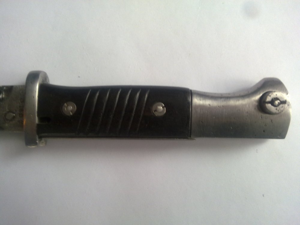

    Зачем такие сложности? Я восстанавливал накладки с помощью эпоксидной смолы и активированного угля. Размельчается таблетка угля, подсыпается в смолу, размешивается до однородной черной массы, затем покрываются все утраты, через сутки все готово к стачиванию лишнего. Черед покрытием желательно обезжирить и сделать шероховатую поверхность, лучше держаться будет. В конце работа с надфилями и мелкой наждачкой. Операция повторяется несколько раз. В конце окраска черной краской для гладкой кожи (отлично держится, сам удивился, и выглядит естественно) при желании можно немного состарить. Фото как было и как стало.
