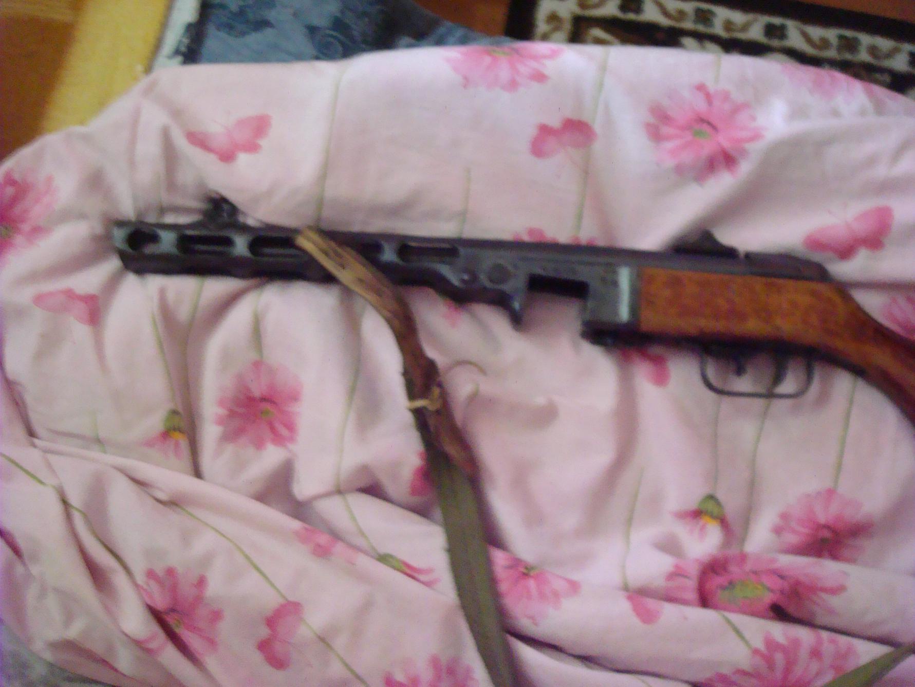

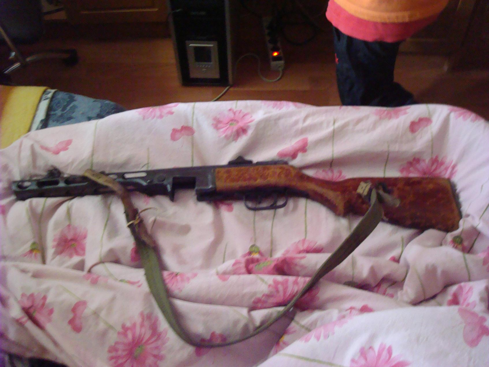

    всем доброго времени суток!подскажите,как правильно выполнить процесс состаривания шпагина под фронтовой по 1943г.в...ремень на завязках,дерево безнагель(светлое,вытертый слой лака).как состарить дерево и метал.желательно фото.с ув.

    Я со своим что делал - мелкой наждачкой прошелся по железу маленько, с ложе снял говнолак и пропитал льняным маслом, ремешок чуть потер что б был в тон всего остального, и вышло более-менее антуражно:)
