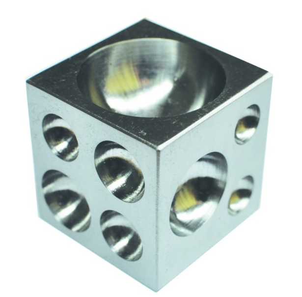

    Всем здравия! Обратитесь к знакомому ювелиру,он в *анке*выгнет.Для примера фото- Opera Снимок_2020-08-20_233121_halytski-zolotari.ua.png

    Спасибо.Вопрос в том,чтобы согнуть уже готовую пуговицу полукруглой формы,при этом не испортив рисунок.Пуговица должна лечь на выгнутую поверхность(накладку).

    Не совсем понятно, что там гнуть. На фото вроде ровные. Насчет как правильно выгнуть - сначала надо нагреть до малинового цвета и дать остыть. Затем взять кусок толстой мягкой резины (до 1 см), положить на нее пуговицы рельефом вниз. Взять заранее изготовленную оправку и молотком постучать по ней, рельеф не пострадает, а внутренняя сторона пуговицы примет форму оправки. Оправка выглядит следующим образом (фото), ее лучше делать из алюминия, латуни или меди. На крайняк из нержавейки или стали. Если использовать сталь, то лучше подкладывать бумагу под оправку во избежание повреждения пуговицы. В оправке отверстие, чтобы ушко пуговицы заходило. Локальные вмятины я ровняю прутком алюминия, выточенного из рычага мерса и тоже на куске резины или на мягком дереве.
