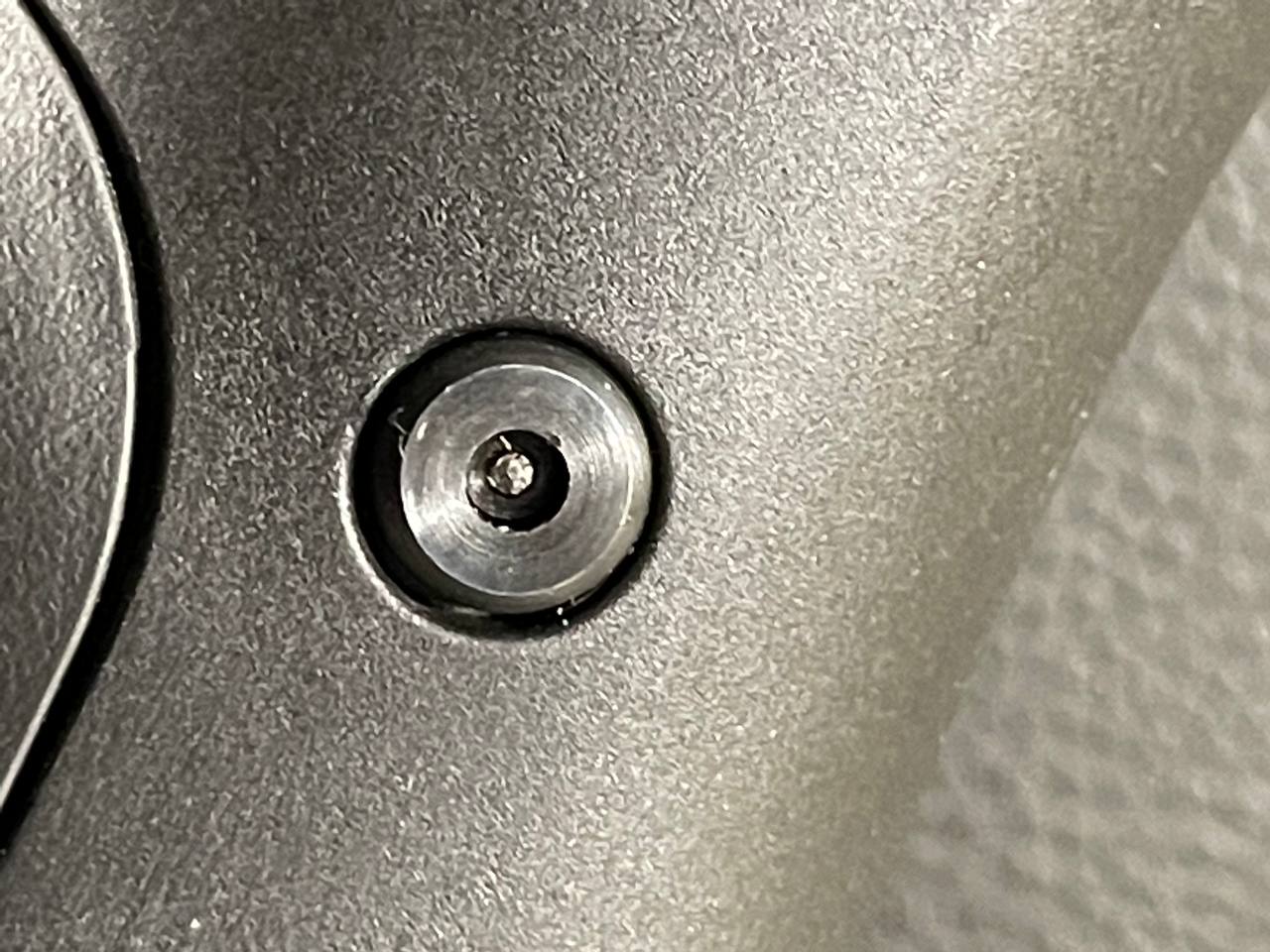

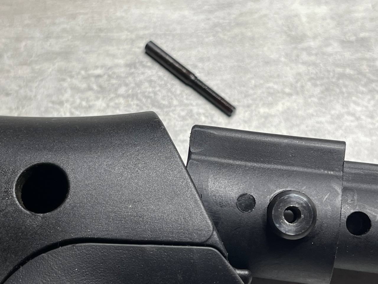

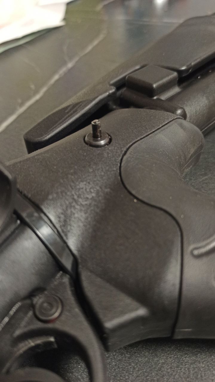

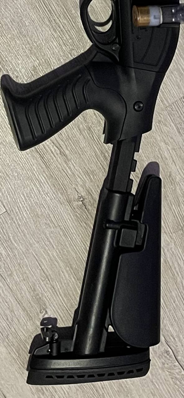

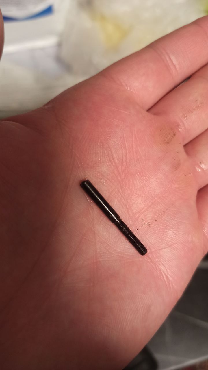

    В звязку з тим що на законодавчому рівні мінімальна довжина зброї не повинна бути меншою ніж там скількісь (не памятаю, треба гуглити). І тому імпортер, або може виробник блокує можливість зменшення такої довжини користувачем, ну або щоб зняти з себе якісь зайві питання по типу ми нічого не порушуємо і всяке таке інше... але от наприклад бувають моменти коли в домашніх умовах хочеш змінити телескопічний приклад на весло, і назад, і в такому виипадку без зняття приклада ну просто ніяк.
    Існує два методи по якому блокують зняття приклада.
    1) засвел + штифт біля кнопки, в мене не цей варіант, читав що ніби висвердлюють акурат.
    2) штифт в кнопці, в мене саме такий варіант, і тут все залежить від того як глибоко цей штифт закручено тим хто блокував)). у когось глибоко, у мене було не дуже, і крутиться він доволі легко, тобто виступ штифта десь не пів мм вище від самої кнопки, мочкою пальця притуляємо до штифта та пробуємо викручувати, якщо є як і чим зацепитись (ногті довгі , пінцет, інше) цепляємось та викручуємо проти годинникової стрілки. Достатньо трохи зацепити та подати його і далі все просто. У когось читав що після кількох десятків пострілів цей штифт сам відкручувався. треба пробувати.
    нижче фото для наглядності розуміння що до чого.
    ПС. фото не мої, але суть одна й та сама.
