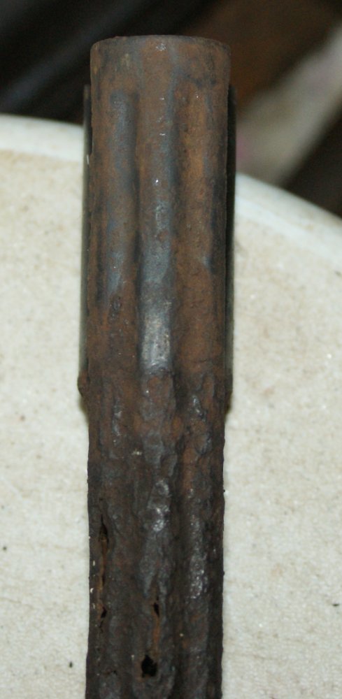

    Поделитесь, может кто знает.

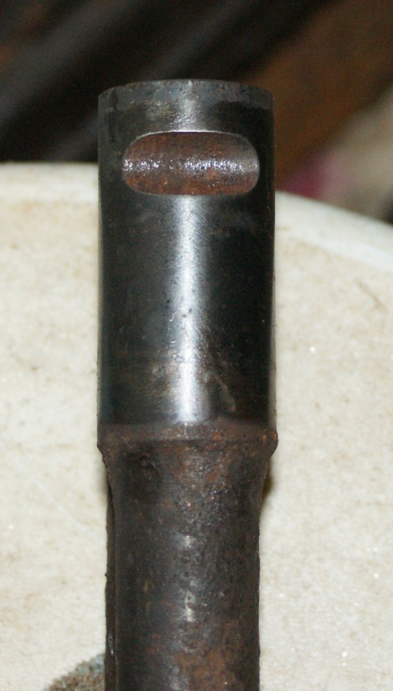

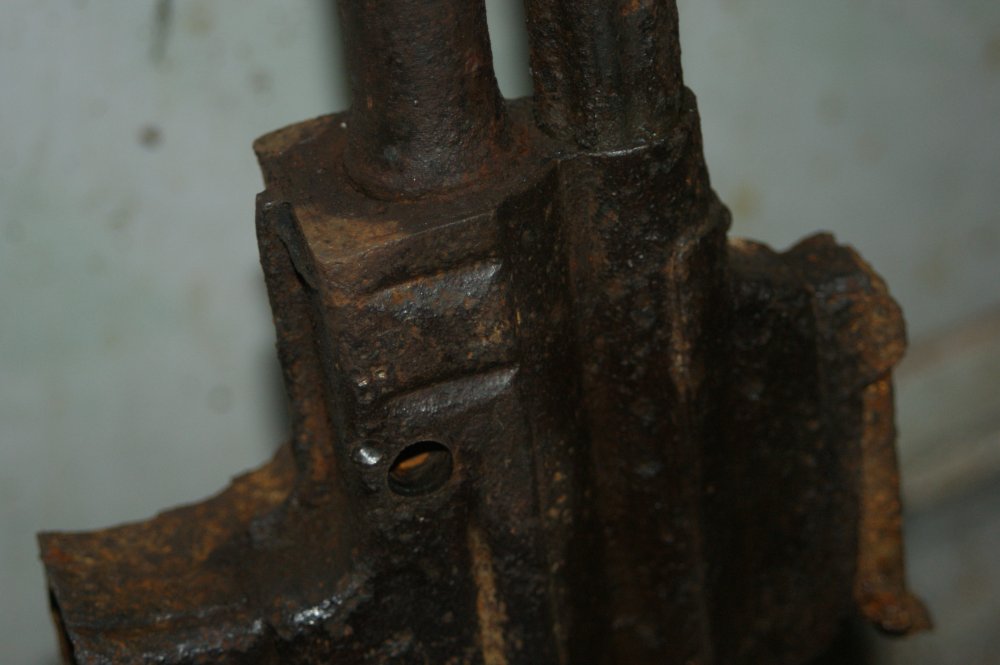

    Спасибо, схема есть, но не понятно, как он вытаскивается. Вроде высверлил один штифт, а больше ничего не видно. :( Может кто-то уже пробовал снять, в любом случае сниму отпишусь.

    Приветствую, недавно снимал со своего макета, выбиваете штифт большой на фото у вас видно и нагреваете, так как они на горячую сажались и выбиваете потихоньку... У меня снялся нормально, удачи!
    С ув.

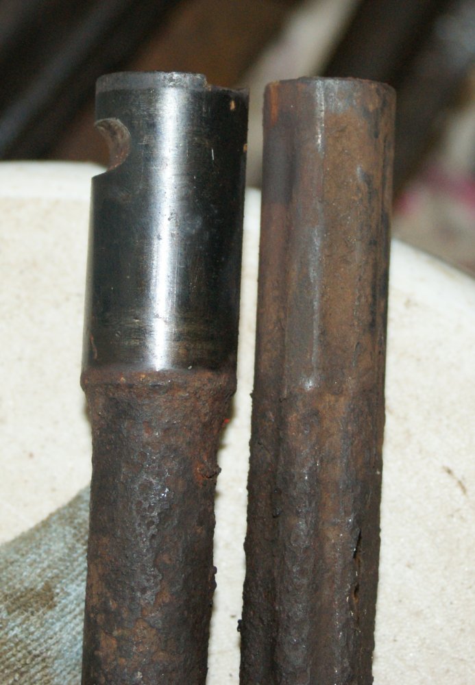

    Спасибо! А газоотводная трубка, в этом состоянии снимется вместе?

    тоже нагрейте и аккуратненько! она довольно хрупкая может оказаться...

    Всем спасибо! Снял без особых усилий.
