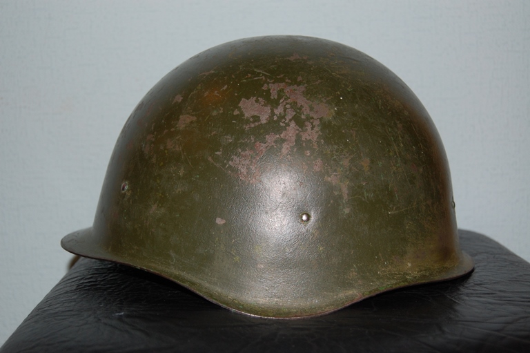

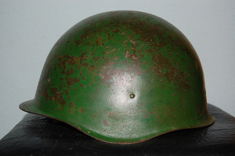

  14. Tamerlan25
    Tamerlan25 Major
    16
    28
    2.595
    Согласен, в некоторых случаях снимал верхний слой краски под горячей водой пластмассовым шпателем. Вот как пример шестиклеп отчистил. Но не факт.
    Paolo.M, D-day, Gunter та 3 іншим подобається це.
