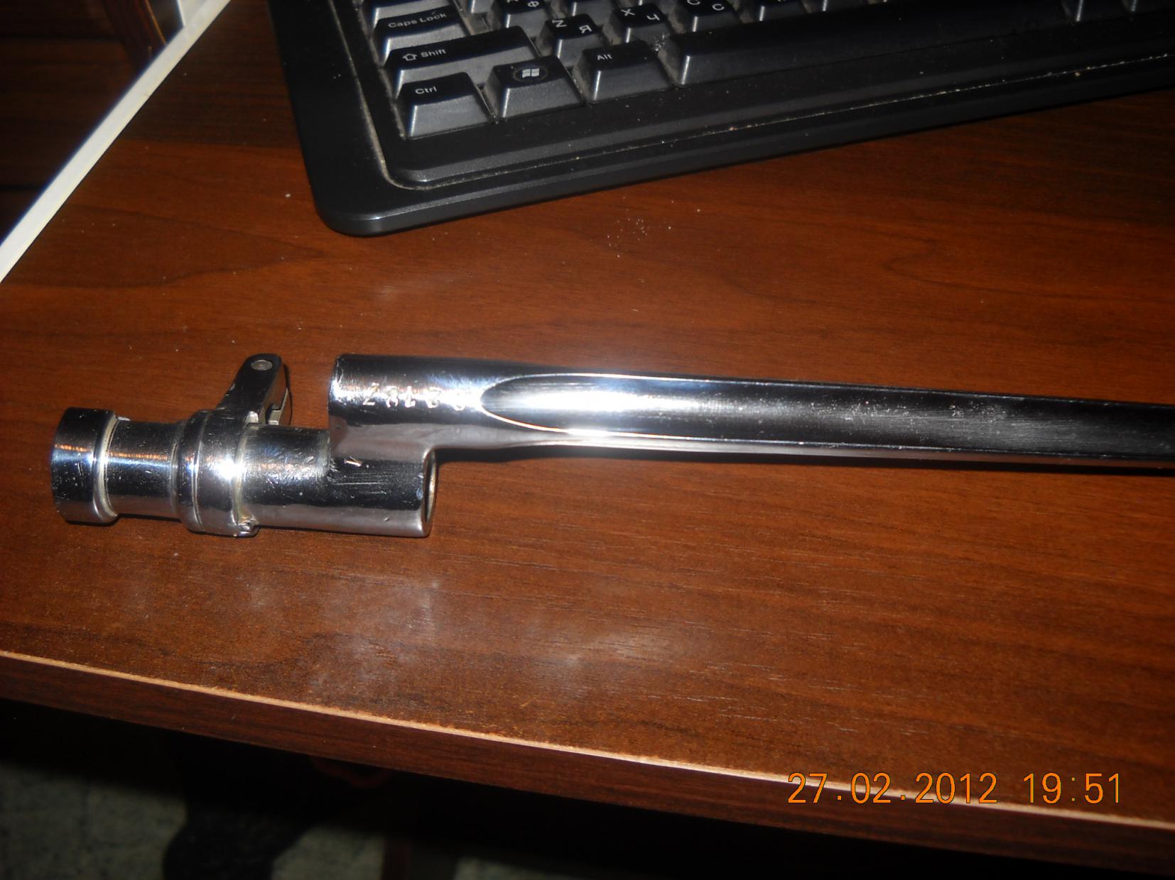

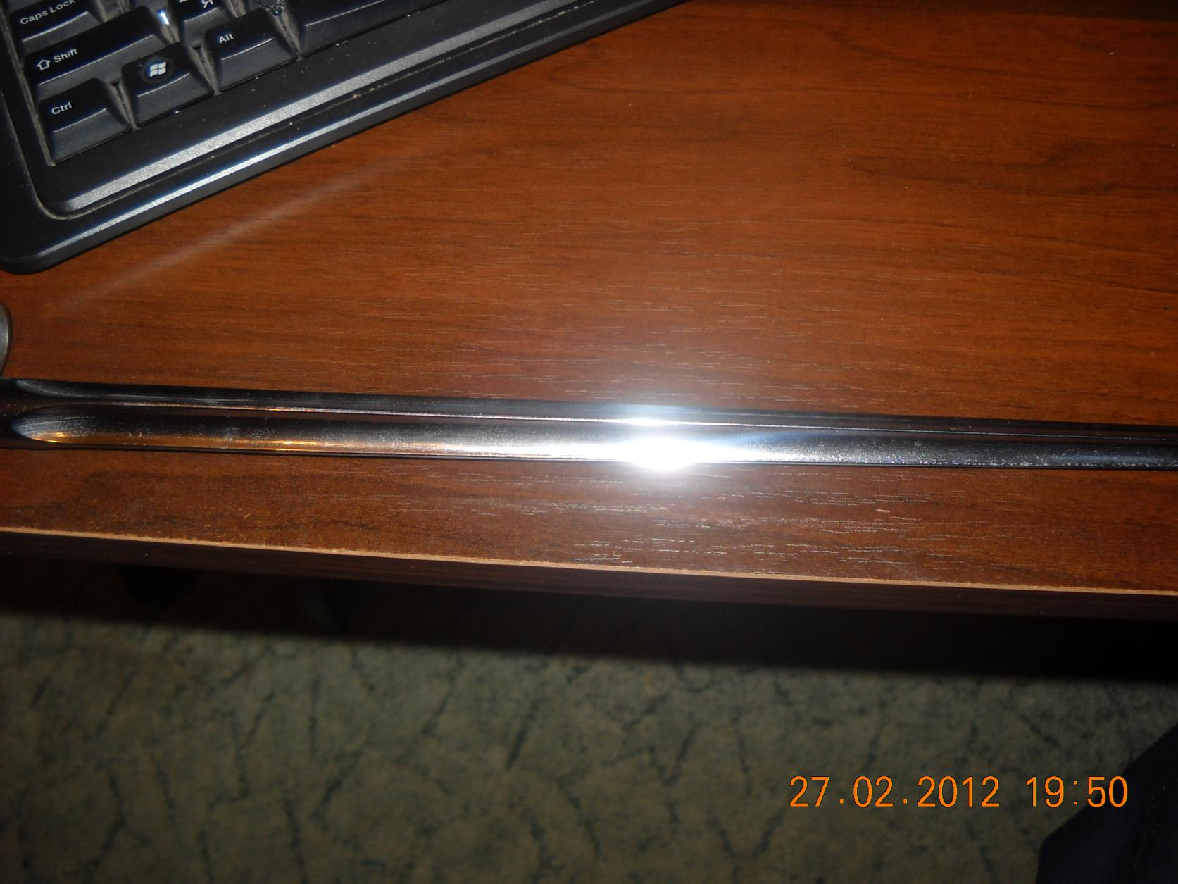

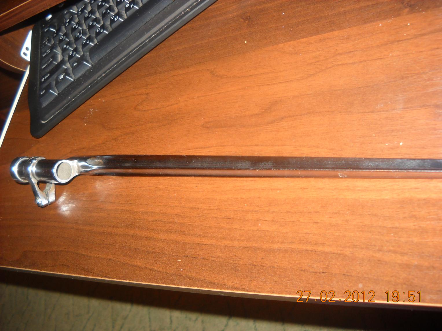

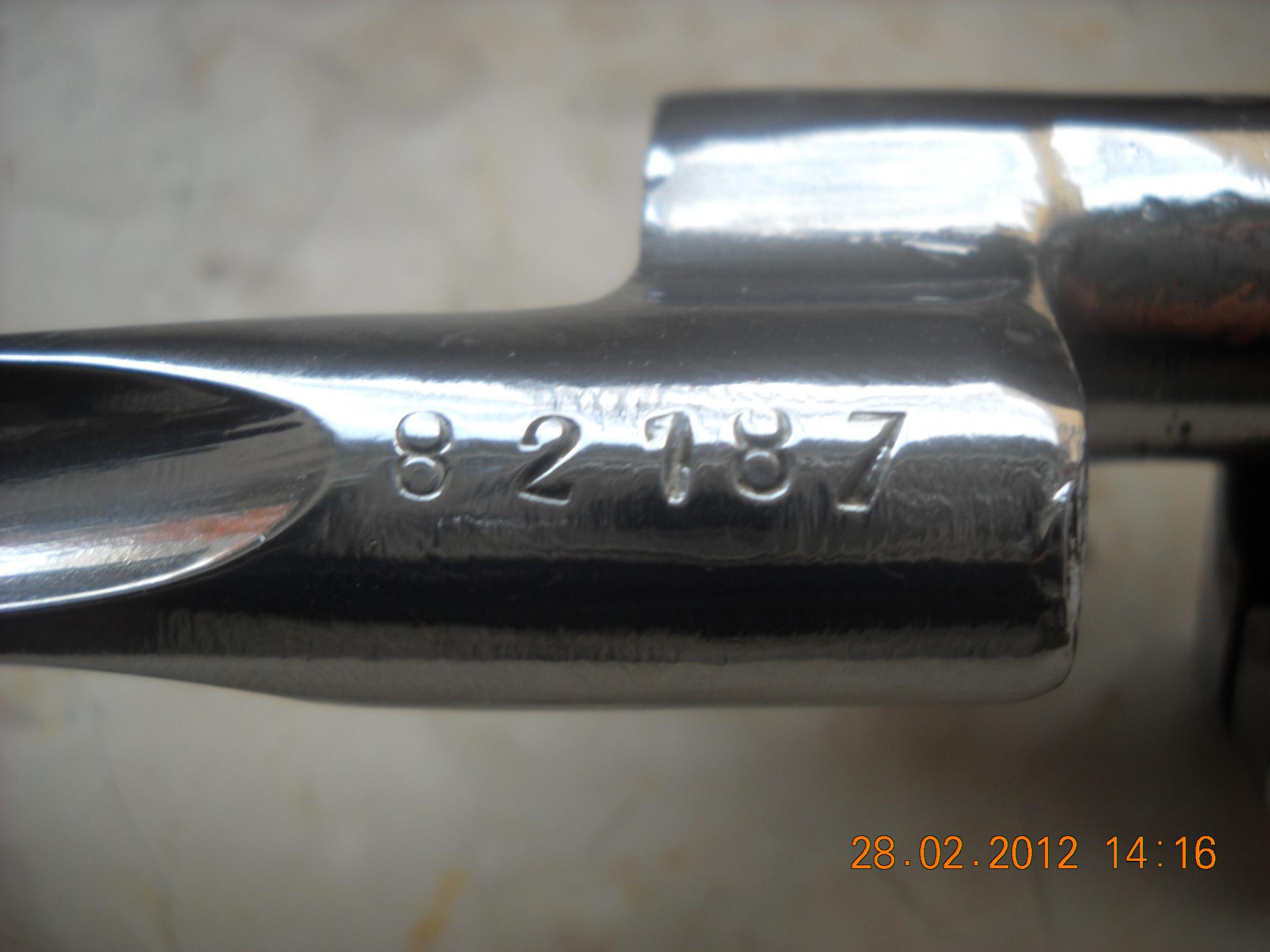

    Подскажите как можно снять никель с предмета, гуманным способом?

    По фото предмет выглядит просто хорошо отполированным на войлочном круге.
    Он точно никелирован??

    да, это полировка, иначе бы он весь был в никеле

    блестит как скальпель, я бы заворонил

    Никель снимают так же, как и наносят, гальваникой.
    Но мне кажется, что он просто отполирован.

    Господа,он некилирован!

    Можно не гадать. Аккуратненько царапнуть на не очень видном месте покрытие скальпелем. Если под блестящим слоем окажется медь, то предмет однозначно никелирован, а если нет - значит обычная полировка. Снять покрытие можно быстро 50% азоткой. С никелем и железом азотка отлично реагирует именно в разбавленном виде. Но при этом вы можете уничтожить иглу..Как вариант механическое снятие. Тот же войлочный круг с пастой ГОИ.
