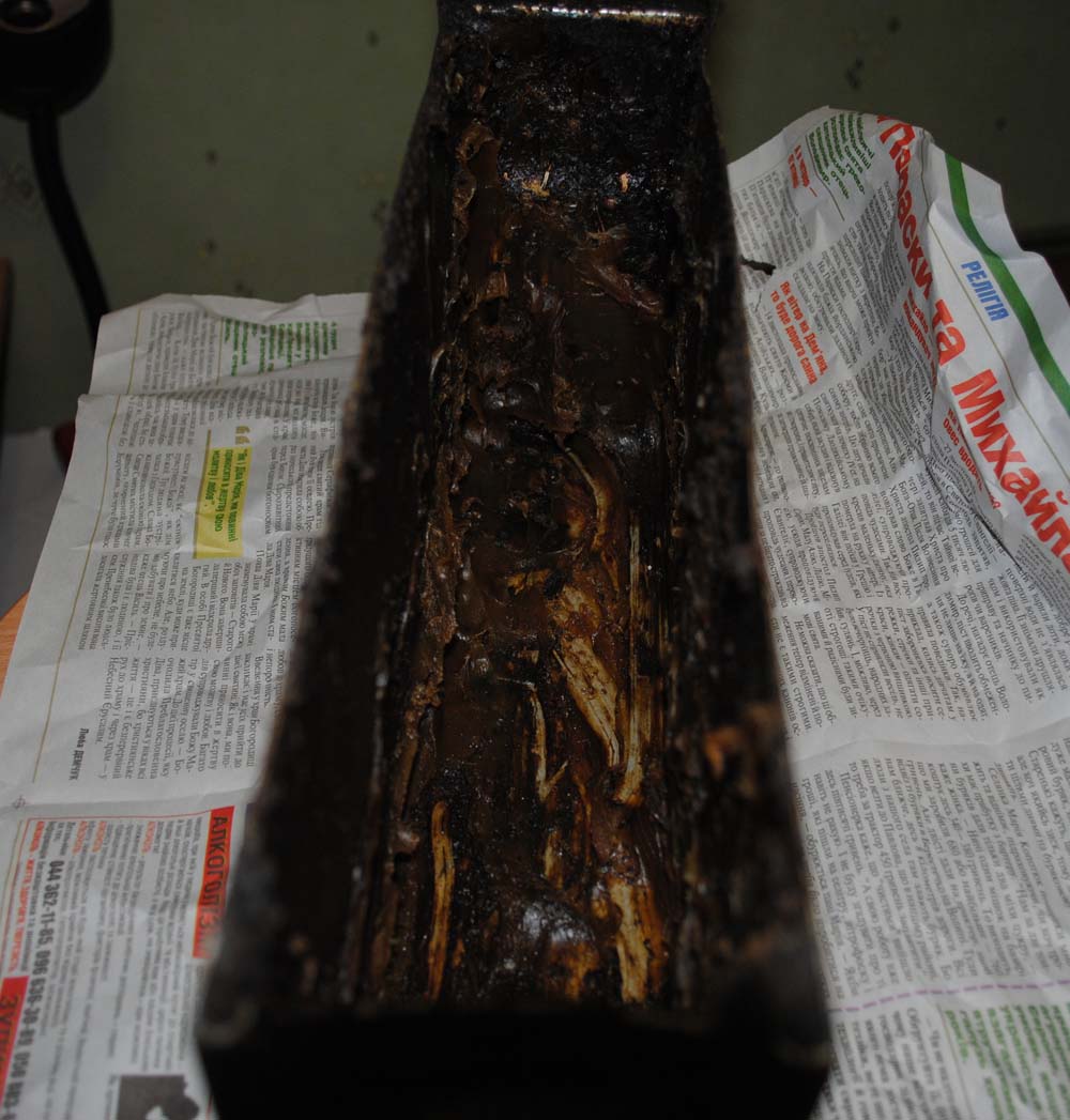

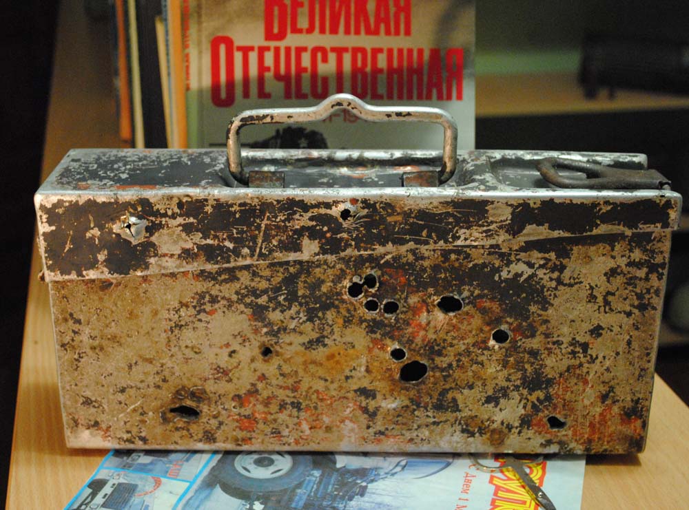

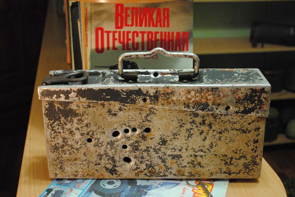

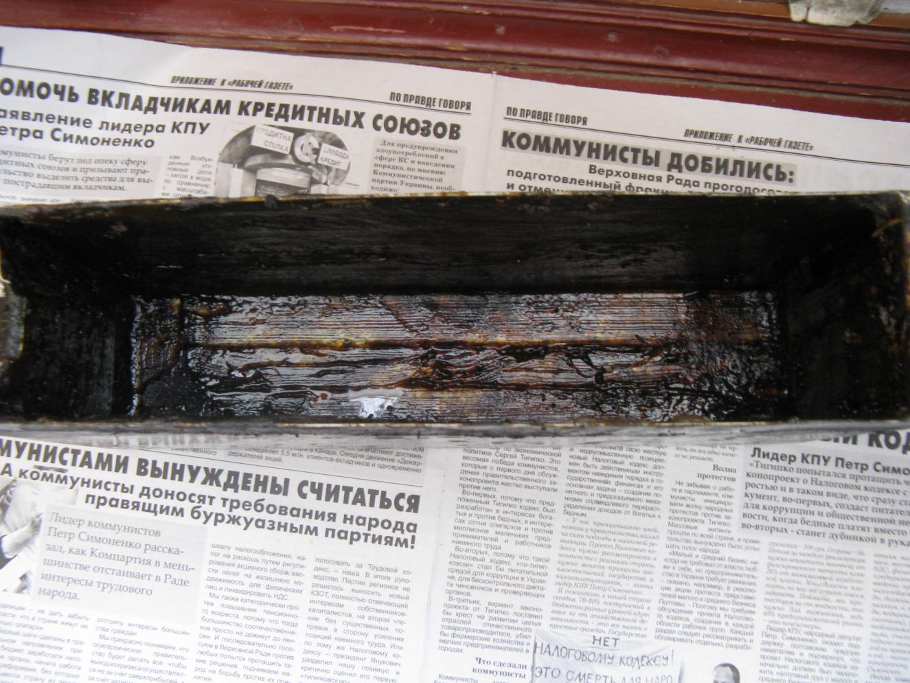

    Доброго дня камрады, вот появилась такая вещица у меня, изрядно выпачканная в смазке, особенно внутри. Каким образом ее можно смыть? заранее спасибо за советы :beer::beer::smile_12:

  3. Я так думаю нагреть паяльной лампой,только на улице а то вонь неймоверная будет.Жаль что есть сквозные отверстия,можно было б воды добавить и закапятить.

    На практике солидол отлично смывается бензином.Если там, на ящике, ничего не облезет,можно бензинчиком,жесткой малярной кисточкой...С ув...

    На мойке для автомобилей "кархером" смоют вмомент. Или же дома купить жидкость для мойки двигателей и помыть

    и краска вся улетит ,тем более с аллюминия !бензином или уай-спиритом легко отмоется!

    Я с армейского котелка отмывал солидол обычным средством для мытья посуды. Но если солидол сильно затвердел, можно прокипятить. Конечно, на это придется уграть некоторое количество тряпок и мочалочек для посуды, но то ж копейки :)

    положи спершу в гарячу воду , в воду долий засіб для миття посуди .
    цю процидуру нада буде повторяти декілька раз. за раз не відмиєш.
    і воду не забувай міняти

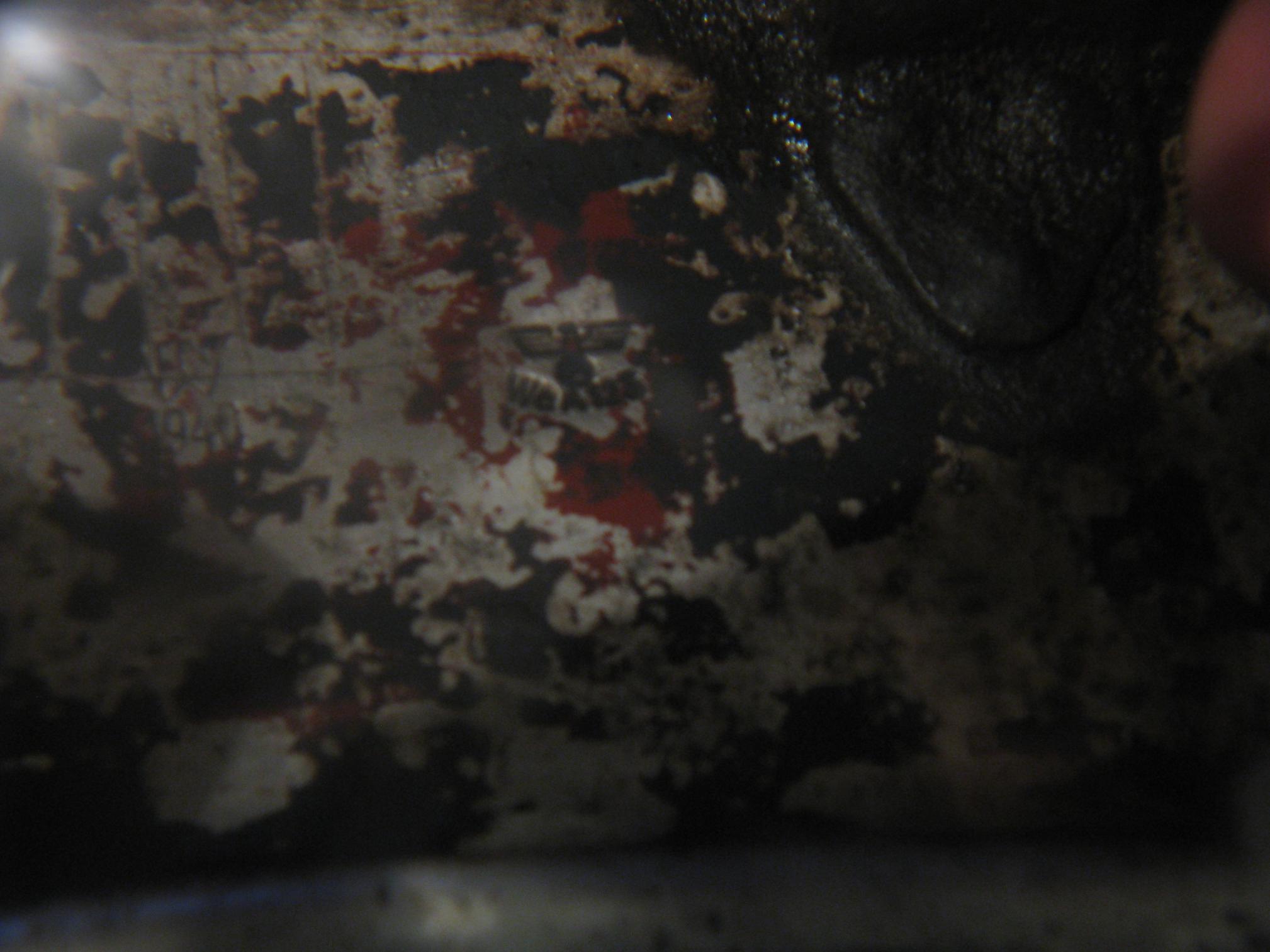

    Моє чудо.Тоже цікаво як відмити ???

    Де малий налот я брав тройний одіколон і тряпку стирає! Купляв омивач для двігателя та сама історія де мало стирає де багото ніякого результату!
    Будласка скиньте фото клейм ось мої!

    В наших яшиках одінакові клейма!
    І однакова судьба!
  15. SILVESTER

    Замочите (если возможно) в бензине,солярке,бензин лучше.Занимался продажей некоторого оборудования,чтобы не покупать стандартный консервант(Германия,очень дорого),сами немцы подсказали.Развести солидол бензином до состояния жыжы,и нанести пульвилизатором в несколько слоев.Отличная защита от влаги.Смыть старый солидол также можно бензином,только тут надо внимательно.С ув...

    а де саме на ящику клейма знаходяться??

    Рекомендую уайтспирит... Железный предмет рекомендую бпсыпать песком, потом - оттирать тряпкой или жесткой мочалкой с уайтспиритом...

    На крищі коло ручки!!!!

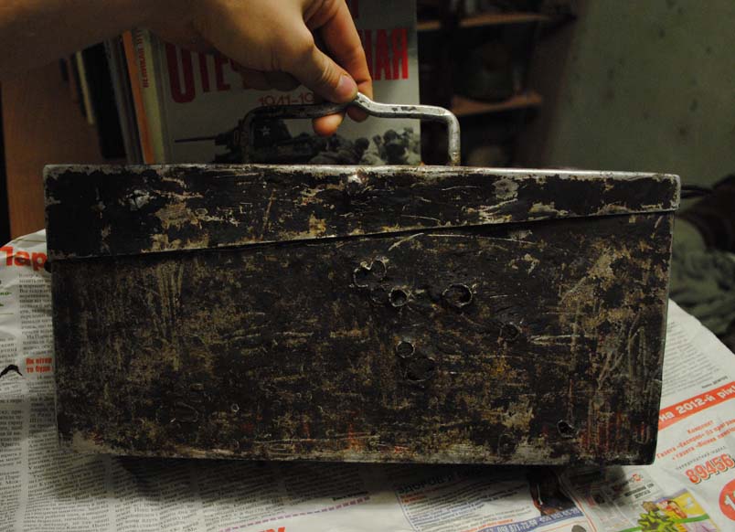

    В общем, раздобыл бензину бутылку, запасся тряпками и понеслась :) смазки той изнутри жменями, снаружи где слой поменьше был все намного лучше, но запашок бензина остался. Солидол потому что это солидол, не спутать)
