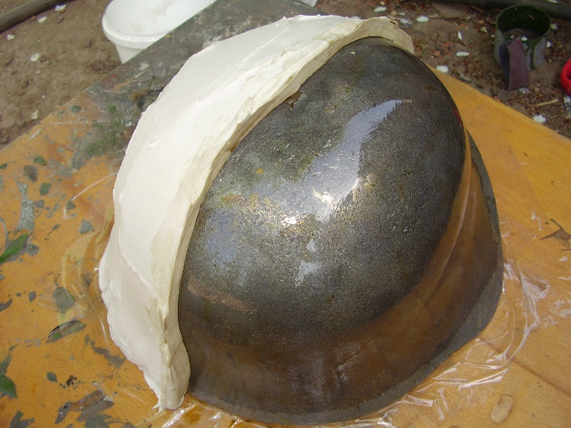

    На канале Дискавери в передаче "Как это сделано" мне бы пальцы поотрубывали за эту статью.Но они там,а мы здесь и используя их материалы и технологии стоимость пластиковой каски приблизится к стоимости оригинала.Поэтому здесь опишу способ изготовления попроще и дешевле.
    Во первых необходим порядочный исходник.И сразу определиться,что форма для выклейки будет состоять из двух частей.Это необходимо для разнятия формы и освобождения исходника.

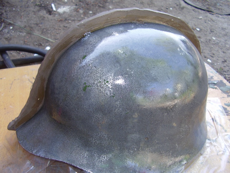

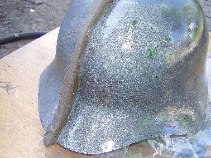

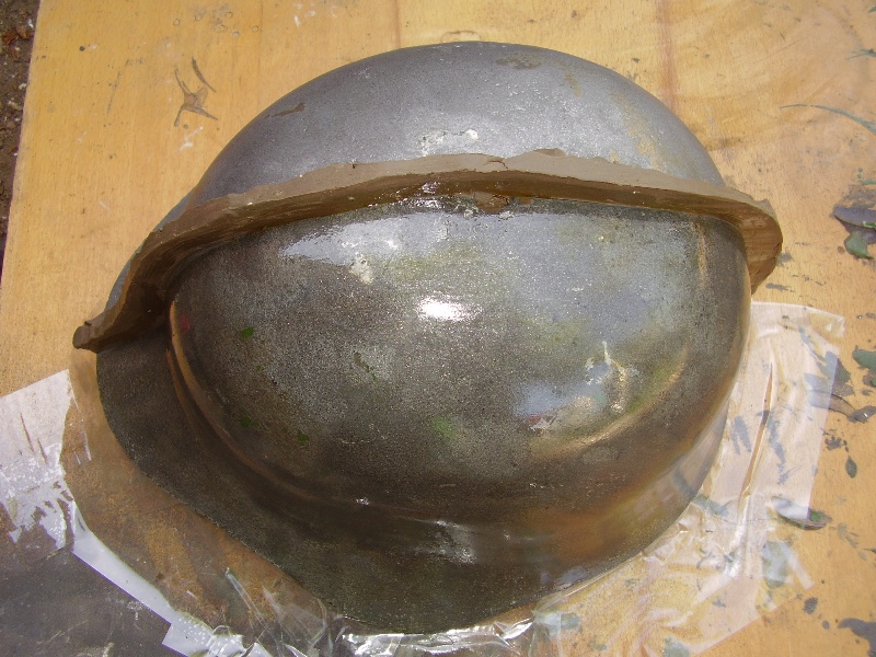

    По центру каски делаем гребень из пластилина.Высотой 2см,со стороны заливки гипсом ровная поверхность,с другой как получится. По кромке каски с помощью скотча создаём поверхность,не позволяющую не растекаться гипсу по рабочему столу.Смазываем каску какой нибудь жировой смазкой со стороны заливки гипсом..Крем,вазилин,масло.

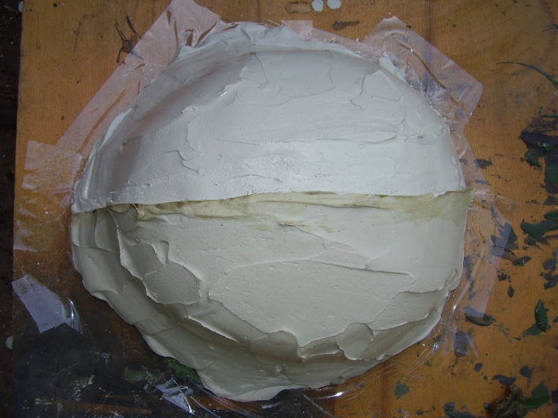

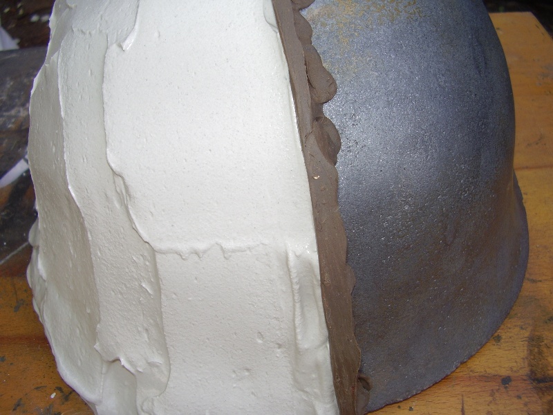

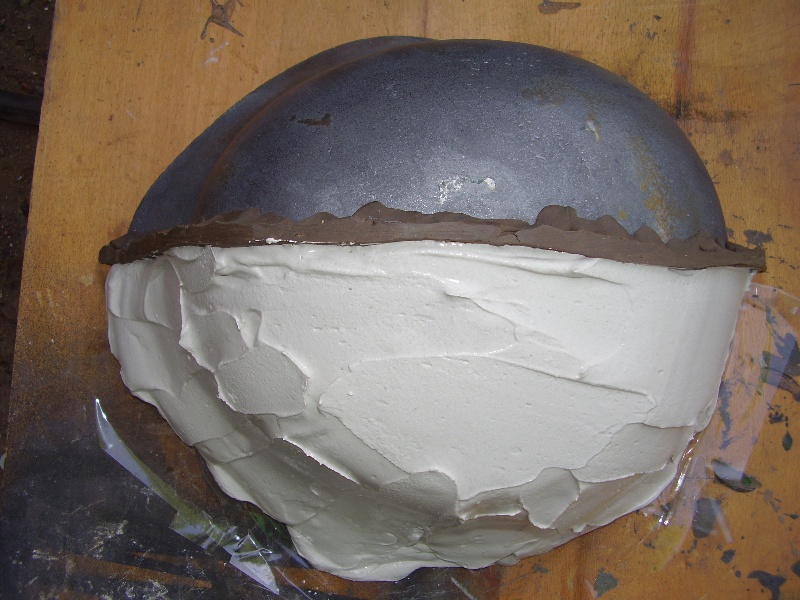

    Разводим гипс с водой и шпателем слоем толшиной 2-3 см укладываем на смазанную поверхность.Нужно стараться делать это без воздушных карманов и желательно равномерным слоем.Ждём схватывания.Теперь можно аккуратно отделить пластилин и подготовить вторую половину каски.Смазываем жировой смазкой тонким слоем не только половину каски,но и торец уже отлитой из гипса формы.Формуем вторую половину гипсом.Ждём схватывания.

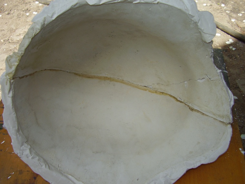

    Теперь настало время разнять форму.Переворачиваем и аккуратно надавливаем изнутри на уши каски.Обычно разнимается легко,но не в этот раз.Форма лопнула.Нам ли быть в печали.Собираем пазл,все кусочки ставим на место и промазываем разведенным гипсом снаружи все швы.В итоге получается цельная форма для выклейки смолой.
    Но прежде чем клеить каску,нужно высушить форму и наложить разделительный слой.Гипсовые формы сильно пористые,без разделительного слоя смола впитается в гипс и освободить выклейку будет не возможно.Вазилин здесь не поможет.Компоненты смолы просто съедают все жировые смазки.Самый простой способ это смешать на водяной бане до расплавления масло веретёнку и воск(парафин) в пропорции 1:1.Наносить на форму тонким слоем,фен не помешает.

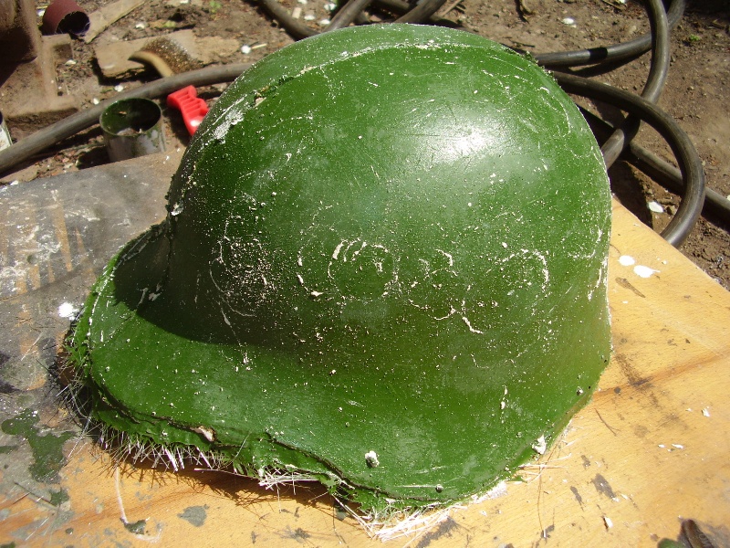

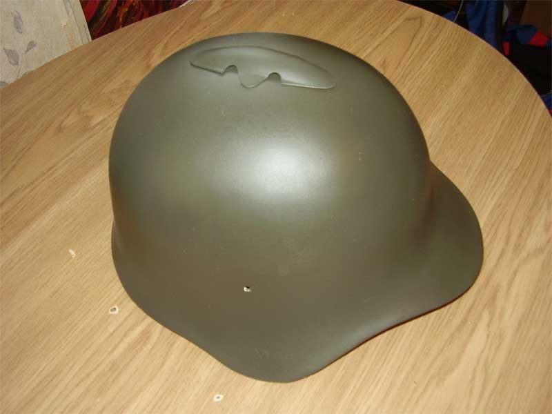

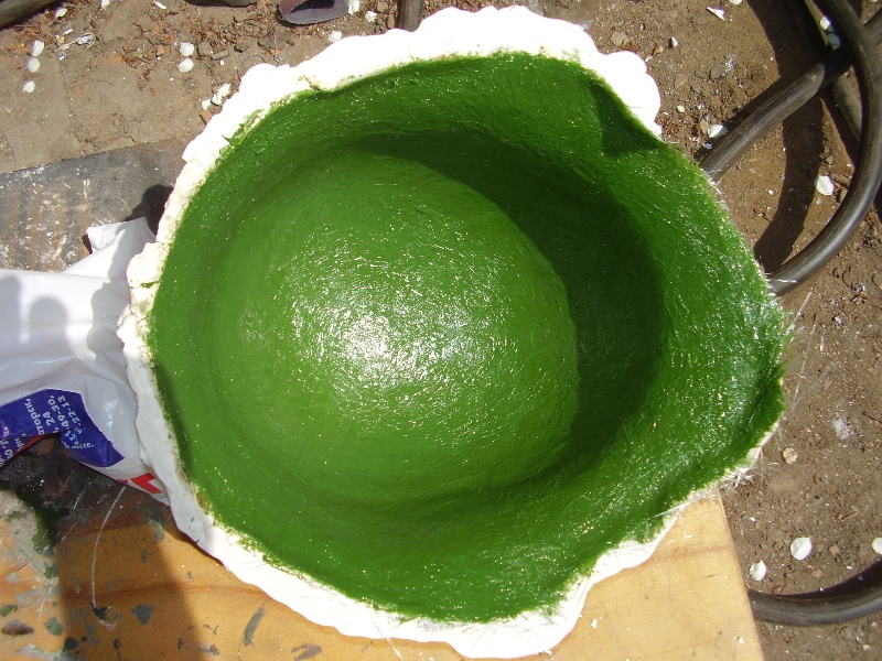

    Теперь можно взяться за выклейку каски.Нарезаем стекломат на кусочки 5 на 10 см.Если толстый стекломат,делим его по слоям.На первый слой лучше использовать тонкий стекломат.Суть процесса в том что бы равномерными слоями проклеить всю поверхность формы кусочками стекломата со смолой.В идеале соотношение смолы и стекла должно быть такое,что бы всё пространство между нитями стекла было заполнено смолой.На практике без вакуумирования этого не добиться,поэтому с помощью подстриженной кисти,торцом кисти уплотняем стекломат,выгоняя воздушные пузырьки.Процесс требует внимательности,аккуратности и быстроты в работе,поэтому фото только финальное.

    Кстати в смолу добавлена окись хрома,так легче визуально клеить,чем прозрачной смолой.
    После полимеризации смолы,лёгкими и аккуратными ударами молоточка разбиваем форму и высвобождаем выклейку нашей каски.Обрезаем ножницами по металлу лишнее и шлифуем шкуркой в воде со стиральным порошком.

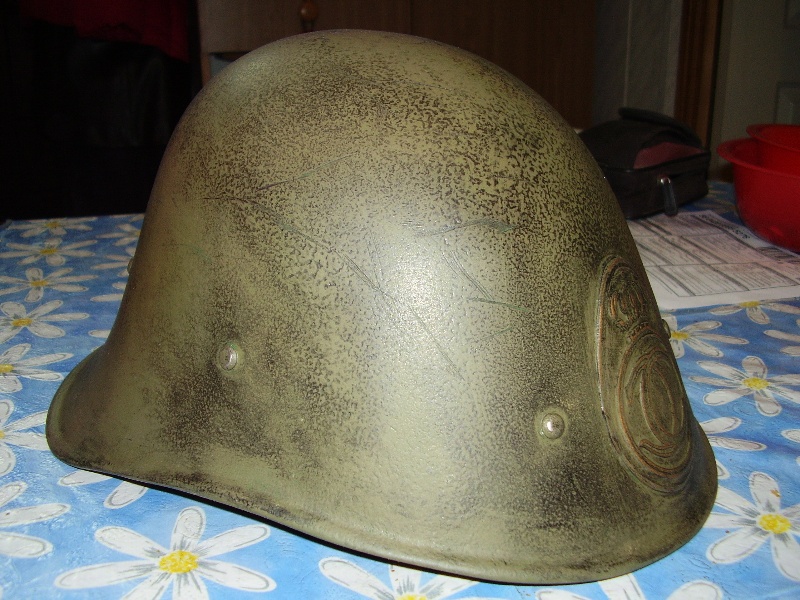

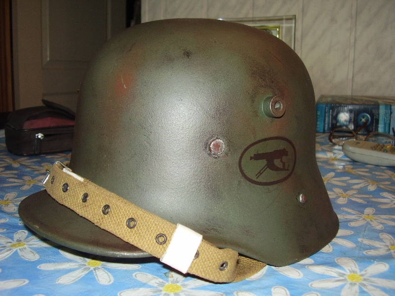

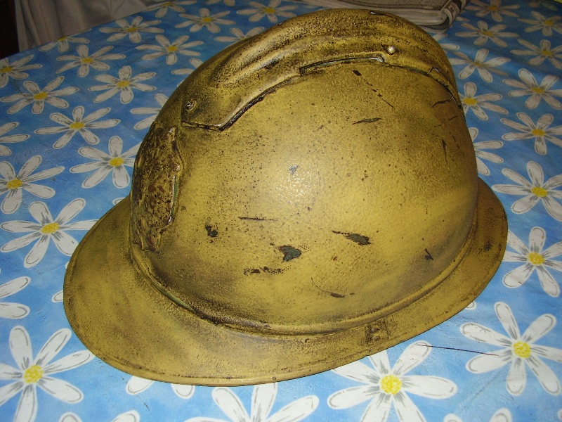

    Дальше по знакомой технологии.Если необходимо подшпаклевать,разметить и просверлить отверствия,покрасить,застарить.
    Может что не полностью или не понятно рассказал,спрашивайте.
    В результате за сравнительно короткий срок,при небольших расходах можно сделать копию для экспозиции,выставки или для кино.

    Хорошее пособие! Могу добавить, что для халхина составная форма ни к чему особо - отлично одним куском формуется, тем более, что в данном случае она разовая. Ну и кусочки мата я брал побольше - слой из 3 кусков получался.

    После снятия разделительного гребня из пластилина , необходимо проковырять в торце гипса несколько углублений ( до 15 мм глубиной ) и затем смазать всю линию примыкания второй половинки формы маслом или вазелином . Благодаря углублениям ,создадутся направляющие штифты и половинки точно сойдутся , а извлечение оригинала и копии - облегчит . Чтобы в будущем избежать поломок формы , нужно делать слой гипса немного толще , а снимать гипс в момент его наибольшего нагрева в момент схватывания ( пока он горячий ) . С ув.

    Все нюансы в работе конечно не отражены.По поводу замков в форме-правильно,не помешают и облегчат сборку формы.Целиком форму тоже делал,проблем с разнятием формы больше.Халхин из формы выходит,а вот немца уже сложнее вытянуть из формы,андриана вообще из цельной не вытянуть.Хорошая армировка получается из медицинского бинта с гипсом,который используют для фиксации переломов.
