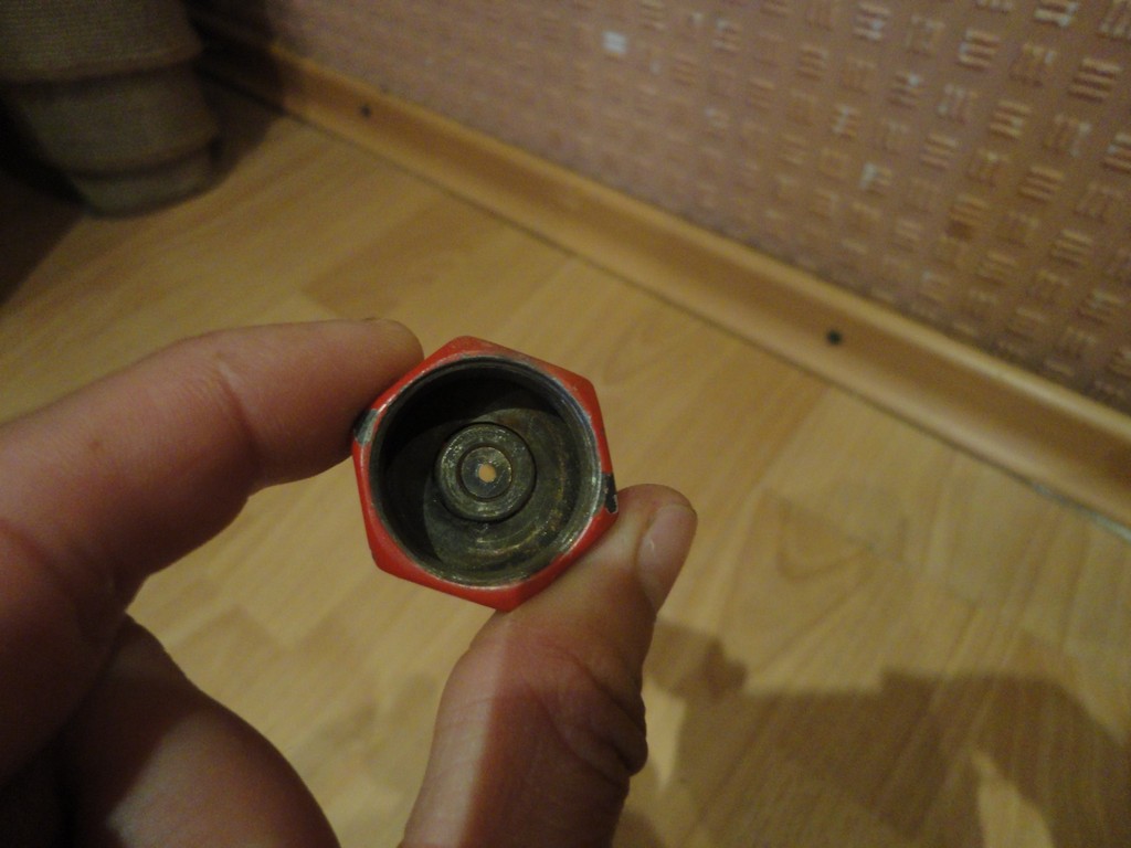

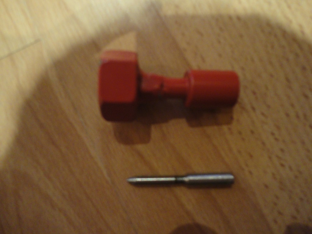

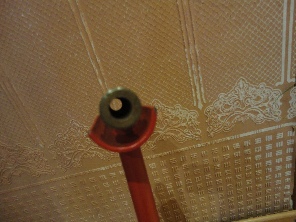

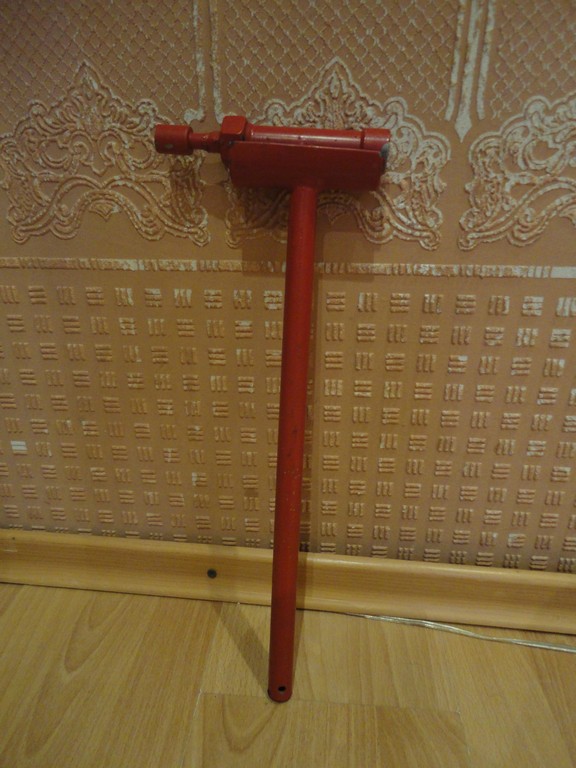

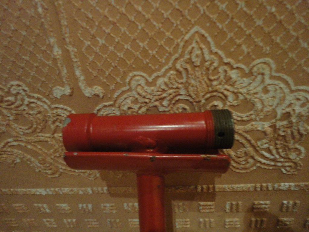

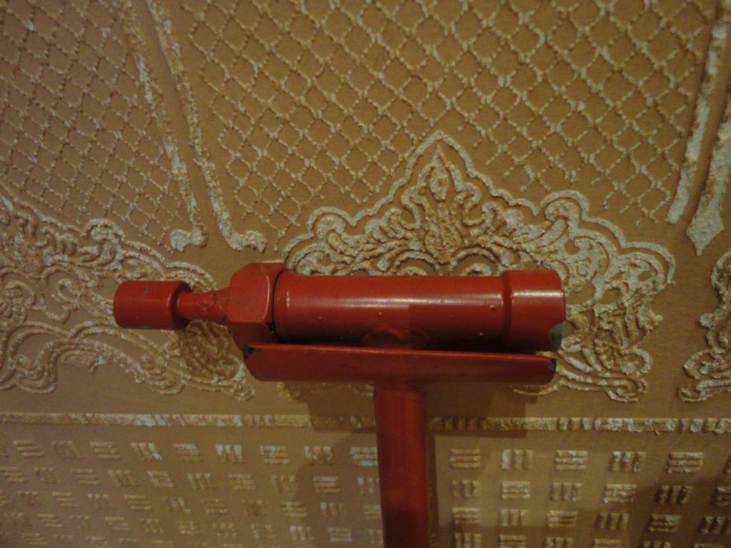

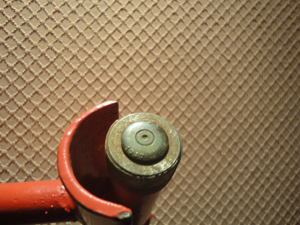

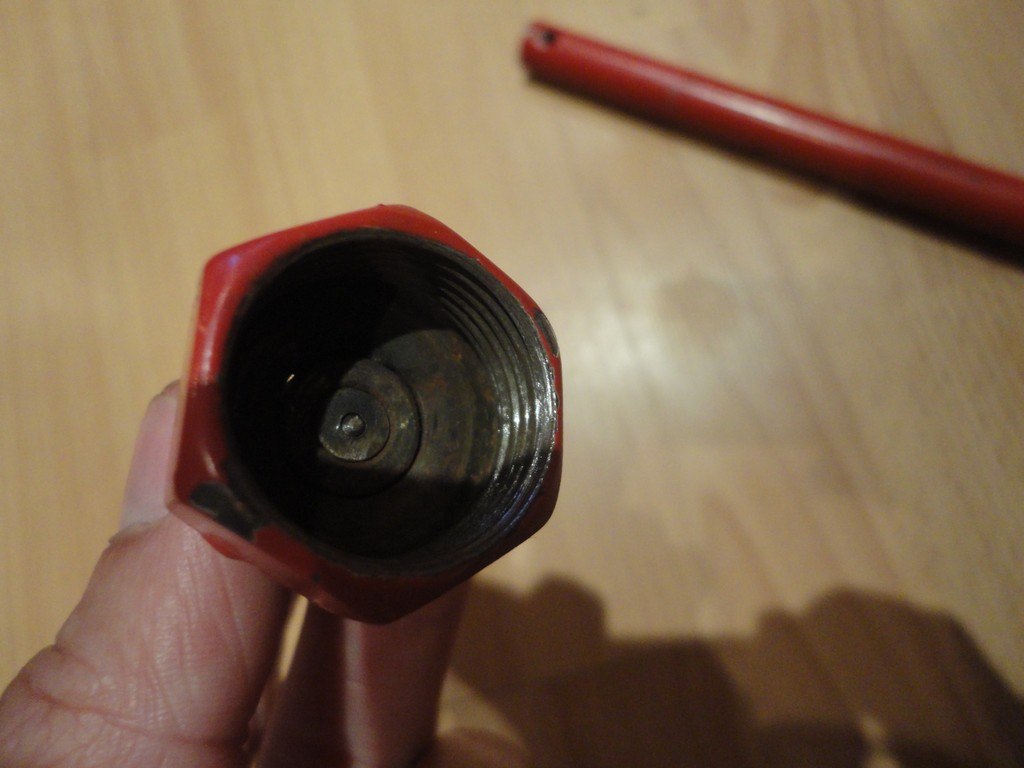

    Вот зафоткал свой "прибор" для извлечения пуль без повреждений дульца гильзы (одно но - гильза должна быть не гнилой иначе рвет по горлышку). Вобщем кинетический молоток, изготовлен из металлической болванки на токарном станке под мосинские и маузеровские патроны (для патронов с каннелюрой изготавливается разрезная шайба). Диаметр в средней части (где приварена ручка) 22мм, думаю достаточно и наверное выдержит даже разрыв пристрелочной пули, также для пущей безопасности был приварен защитный щиток из 3мм стали.
    Работа проста и в точности как у пластиковых кинетических молотков, только я дополнил конструкцию - есть отверстие для сверления (кондуктор) гильз и типа бойка в крышке-прижиме патрона для пробития капсюля.
    Общий вид:
    Открутил крышку удерживания патрона:
    Так выглядит крышка изнутри без бойка для пробития капсюля:
    Крышка и боек:
    Фото крышки изнутри со вставленным бойком, накол получается реалистичным:
    Патрон заходит что родной и прижимается крышкой на резбе, рапатрониватель готов:
    Также чтоб не рассыпать всюду порох была изготовлена резиновая заглушка которая вставляется со стороны удара молотка.
