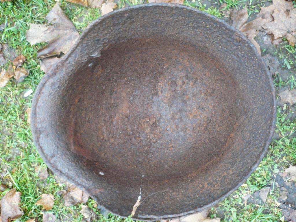

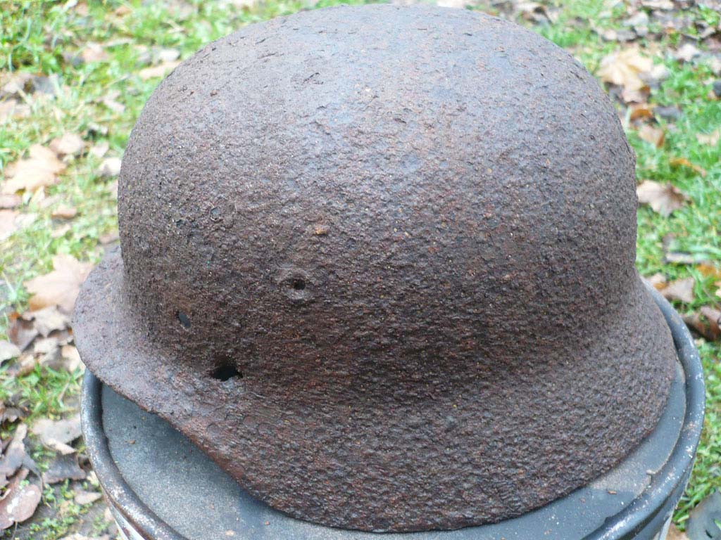

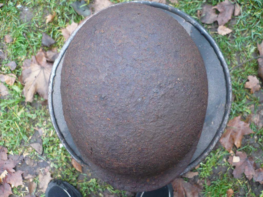

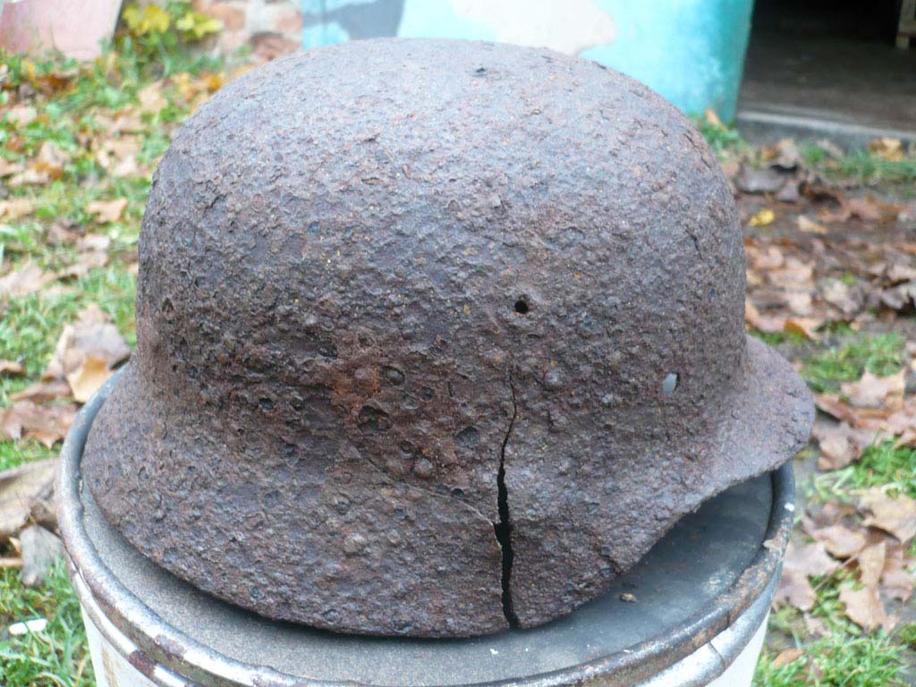

    Привет всем.
    Значит имеется вот такая каска, плотно покрыта ржавчиной. Подскажите "бюджетные способы" по её удалению, возможности достать различные хим вещества нет.
    Спасибо.
  21. Axel Sichert
    Axel Sichert Feldwebel
    924
    электролизом в самый раз. а вобще ищите ответ на свой вопрос тут:
    http://reibert.info/forum/showthread.php?t=13161&page=17
    страниц много, но там есть все что вам нужно
