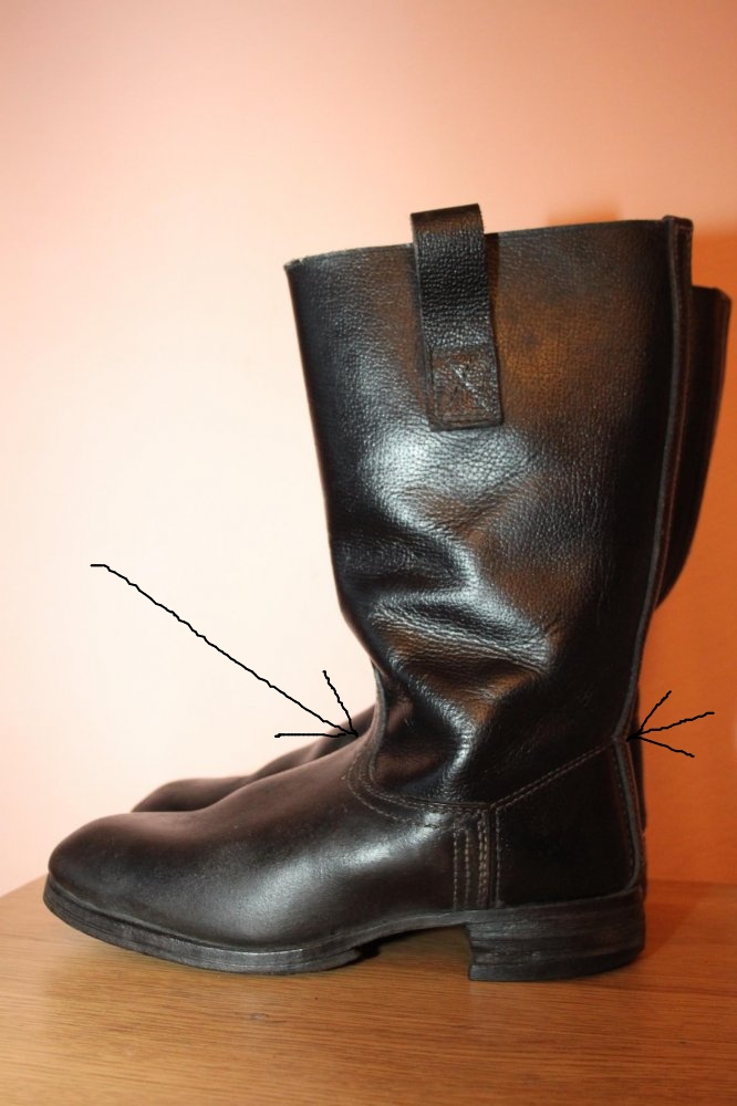

    В полиэтиленовом пакете нога пролазит с большим трудом и при этом в подъеме жмет немного.
    Сапоги - б/у бундес (вроде), подошва кожа, на деревянных гвоздях, стояли "без дела" Бог знает сколько времени, потом предложили купить, пока взял на примерку. Вот и думаю, оставить ли нет...
    Стрелкой показал где именно самое проблемное место.

    сделать это будет очень проблемно. но возможно.
    методы разные. можно подержать в горячей воде сапоги, потом одеть толстые носки, налить на носки спирт или водку, всунуть в сапоги и ходить целый день. будет очень больно, но результат будетo_O:D
    как надоест ходить в них. снять(с помощником, ибо самому это будет сделать очень сложно) набить очень туго газетой и другими бумагами. и оставить сохнуть ВДАЛИ от отопительных приборов(посреди комнаты). Потом процедуру повторять.
    Кожа после горячей воды хорошо тянется

    Я так и не разносил и шил на заказ.
    И как я только не растягивал - и механически, и с химией.
    Способами тут описанными и нет.
    Сцать только в сапоги вот не стал.
    Была точно такая же проблема с подъемом, ноги я в них забивал, по рекомендациям Унрау, а снимали всей ФЖ.
    Отнес на растяжку - стало чуток лучше в голенище, а подъему так и не помогло.
    В конце концов просто лопнул в районе щиколотки внутренний слой желтой кожи и сапоги начали кушать ногу. Это стало последней каплей.
    З.Ы. Важный момент в бундесах - сохран внутреннего слоя. Если он лопнул и завернулся - то пипец, если сапоги носить по настоящему - то они съедят ноги, если же фарсить на мероприятии денек - то прокатит хоть как то.
    И кстати, при растяжке бундесов как раз больше всего страдает этот самый внутренний слой.
    Так что мое мнение - залазить в долги, кредиты, отказывать себе в мороженках - но брать нормальные сапоги готовыми, или заказывать у мастеров.
    З.З.Ы. Прошу прощения за много слов, но написаное тут - плод долгих лет проблем с обувью на реконе и в жизни. И это я только теперь понимаю, что именно дешевле даже по деньгам было бы тогда уже взять сапоги "под себя". Про нервы я уже молчу.

    в армейке я свои сапоги растянул самым простым способом! засунул в каждый сапог по кульку(желательно брать два и не дырявые) и налил воды и перетянул жгутом! после поставил в столовой в холодильник(в морозилку)на ночь,вернее на две ночи!:smile_12:

    Парни, спасибо за советы, пробую по всякому, проблема в том, что тянуть нужно сам подъем, т.е. в ширину не нужно.
    Обратился в одну мастерскую - сказали можно попробовать когда придет станок.
    Кстати, никакого внутреннего слоя нет - одинарная толстая кожа как и положено, носок мездрой наружу, вобщем - красота, поэтому и пробую с ними заморачиваться, бросать не хочу, потихоньку тянуться.

    Пробуйте.
    Все что я писал о недостатках растягивания, касается офицерского двухкожаного бундеса. Такие же сапоги должны тянутся без проблем.
    Можно уточнить у Алендорфа, у него такие были.

    Вобщем из за высокого подъема нога не лезет в сапог.Предлогали смазать рыбьим жиром - как , ногу намазывать жиром и одевать ? Вообще если подъём настолько мал что нога не лезет - не мучайтесь и сапоги подбирайте другие .

    Кладёте в обувь презерватив, набираете в него воду, так что бы он был полный, и хорошо прилегал ко всем стенкам обуви (из нутри конечно же). Затем всю эту "конструкцию" кладёте в морозильник на пару дней и всё. В момент замерзания, вода расширяется и тем самым растягивает Вам обувь. Я когда-то так себе туфли растягивал, а затем даже применял к мятым копаным флягам, хорошо работает... )))) Успехов!
