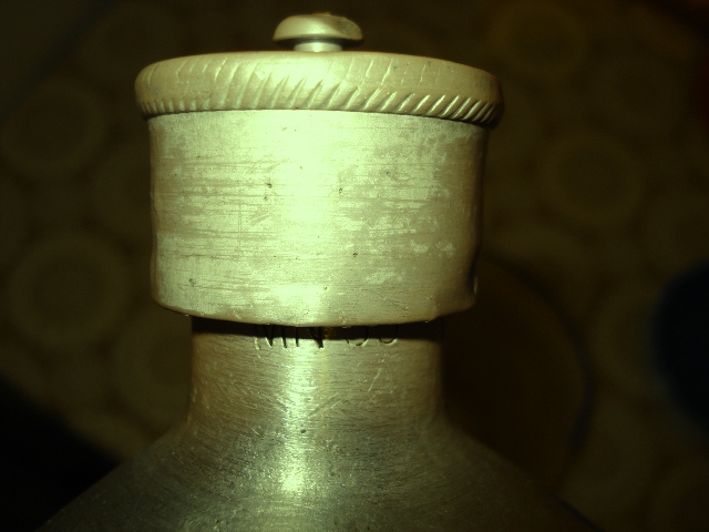

    комрады, у кого был опыт, подскажите пожалуйста, как снять пробку с немецкой фляги алюминиевой?

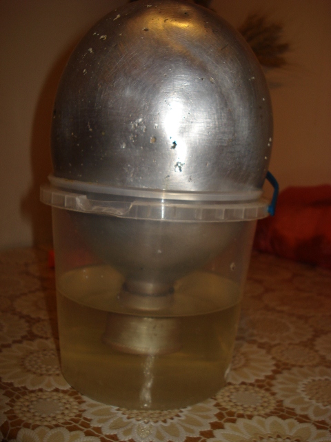

    фляга уже вторую сутку "киснет" в слабом растворе лимонки с периодическими попытками ее раскрутить, но увы результата ноль, до этого пробовал прокипятить с охлаждением, не идет.Вопрос - как долго ее можно держать в лимонке, не повредит ли метал? Вот такая:

    Прокипятите ее в том же р-ре, или лучше в свежем.Крутить на горячую! Если резьба еще живая-должно пойти от руки непременно! Нет-пробуйте ВД-ху.Самое грустное это коррозия алюминия..По фото все в норме,сыпьте 20-40гр лимонки(1-2 пачки)чтобы покрыло горло и кипятите 5-10минут,предварительно выковыряв все из под крышки,после на горячую-через полотенце откручивать-против часовой стрелки))-должно пойти-удачи!

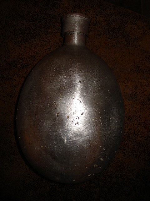

    пока безрезультатно:(я в отчаянии:mad:, придется все-таки наверное греть, но как-то не охотно:rolleyes:, боюсь не повредит ли метал (алюминий все таки), а охота есть раскрутить номера совпадают:smile_12: Спасибо всем за поддержку!:beer:

    посмотри может немного примята сама крышка !
