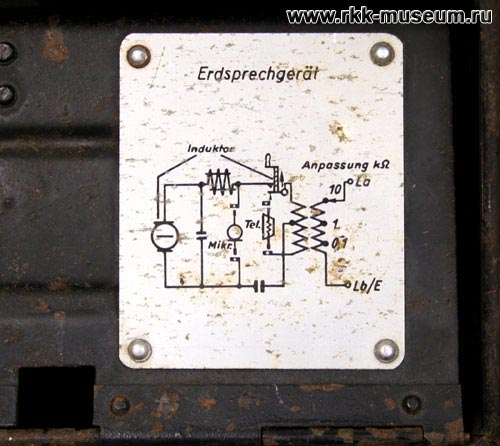

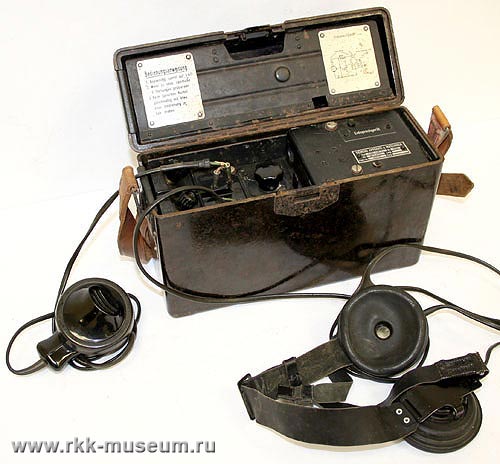

    Был у немцев такой интересный полевой телефонный аппарат - Erdsprechgerät. Где-то читал что он был предназначен для беспроводной связи посредством земных токов.
    Это же получается чудо-машина, если она не будучи радиопередатчиком без проводов работает! Нет ли у кого описания работы и типовых способов применения в боевой обстановке?

    Сейчас посмотрю вашу ссылку. Но я за прошедшее время нашел на том же сайте откуда фотка небольшое описание. У них там информация интересная но бестолково структурирована. Там есть фото прибора на витрине и за ним видна картинка схемы организации связи. Как я понял основной режим у этого прибора был такой - оба провода "забивались" в землю на возможно большем расстоянии друг о друга. Например при расстоянии между этими точками 100 м в земле образовывался эллипс токов у которого большая ось составляла около 5 км. Второй прибор должен был размещаться на соответствующем расстоянии. А использование одного провода просто возможность дальность повысить.
    Думаю теперь где бы этот прибор добыть и испытать )

    Инструкция D798/4 Erdsprechgeraet от 1.10.39?
    В ней раздел 3 "Руководство по эксплуатации", который начинается словами: "Если нормальная телефонная связь крепостной сети связи нарушена, следует сразу переходить на земляную переговорную связь". Далее описываются два вида подключений - к эксплуатируемым кабелям или проволочным заграждениям (без уточнения, что колючим).
    По немецкой классификации принимаемого на вооружение снаряжения связи земляной телефон, наряду с крепостными телефонами нескольких типов и прочими устройствами, относился к категории Festungs-Sondergeraet (крепостное специальное снаряжения) для подразделений и частей Ortsfest in befestigen Anlagen eingesetzt (назначенным для неподвижных укрепленных сооружений).

    На том же сайте можно скачать инструкцию (немецкие документы, раздел 6 пункт 67).
    У меня накануне глюкнула программа-переводчик, поэтому за точность не ручаюсь, но, судя по всему, это прибор, восстанавливающий связь на разорванных кабельных линиях. Т.е., если кабель где-то перебит, то с двух точек к нему подключаются земляные телефоны, которые обеспечивают прохождение сигнала через место разрыва кабеля. Аппарат рассчитан на дальность 70 км.
    Забыл добавить - кабель подземный.
    И еще, дальность указана при подключении к Festa-Kabel с диаметром медного провода 0,8 мм.

    Два слова в отношении аппарата Erdsprechgerät. Данное устройство - это простое приспособление ремонтника кабельных линий и не имеет никакого отношения для связи" при помощи земных токов".Владельцы коллекции просто до конца не разобрались в назначении данного устройства и ввели всех в заблуждение.
    Erdsprechgerät можно было определять как целостность жил в кабеле,так и наличие повреждений типа "земля,пониженная изоляция и короткое" витых пар кабеля,а также на слух оценивать затухание при помощи подбора витков трансформатора ...

    Инструкция начинается с раздела:
    Anwendungsgebiet
    Das Erdesprechgeraet dient zum Sprechen ueber Fernsprecherdkabel, die z.B. durch Beschuss zerstoert sind. Dabei kann ueber ein Kabel nur eine Erdsprechverbindung hergestellt werden. Ferner kann das Geraet zum Sprechen aus Leitungen mit grosser Daempfung, ohne Verstaerkereinsatz, verwendet werden.
    Что означает, примерно (может я что накосячил с техническими терминами):
    Область применения
    Земляной телефон служит для разговоров по подземному кабелю дальней связи, который поврежден, например, обстрелом. При этом по кабелю может производиться только речевая земляная связь. В дальнейшем устройство может использоваться для разговоров по линиям с большими затухающими колебаниями, без использования усилителя.

    Все правильно. Речи о разнесенных и вбитых куда попало каких-либо штырях и токах "вытянутых в элипс" -быть не может,а уж тем более "колючая проволока"
    или "спирали Бруно" в роли линии связи...
    Инструкция Erdsprechgerät представляет собой "АЗЫ" телефонии. Клемма Ld/E соединяется проводом со свинцовой оболочкой подземного кабеля,а проводом идущим от клеммы La ищется не доконца поврежденный провод в кабеле -вот и все...Устранить большое затухание линии можно ступенчато переключая обмотки трансформатора при помощи курбеля имеющего 4 положения.
    В данном аппарате,лично меня заинтересовало другое.А именно как осуществляется питание микрофона без дополнительного эл.источника ( см. схема Erdsprechgerät )
