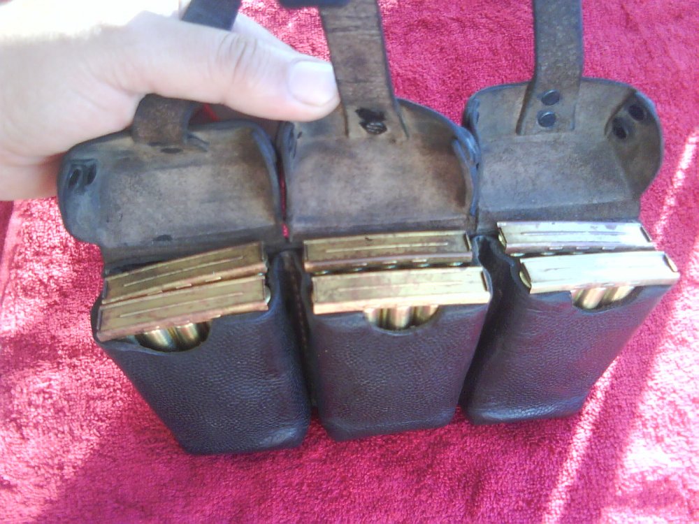

  11. Игорь1
    Игорь1 Stabsfeldwebel
    2.630
    Кременчуг.

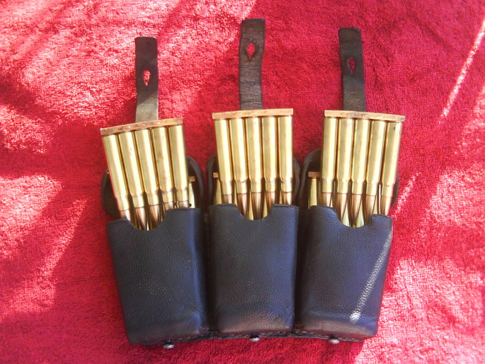

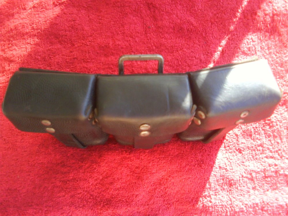

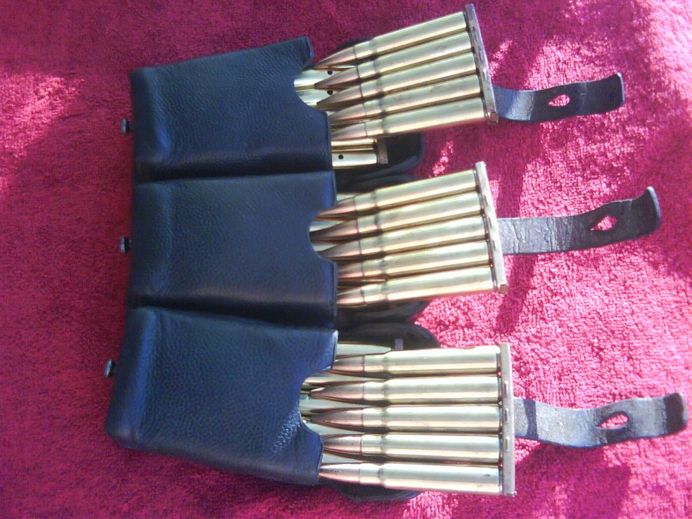

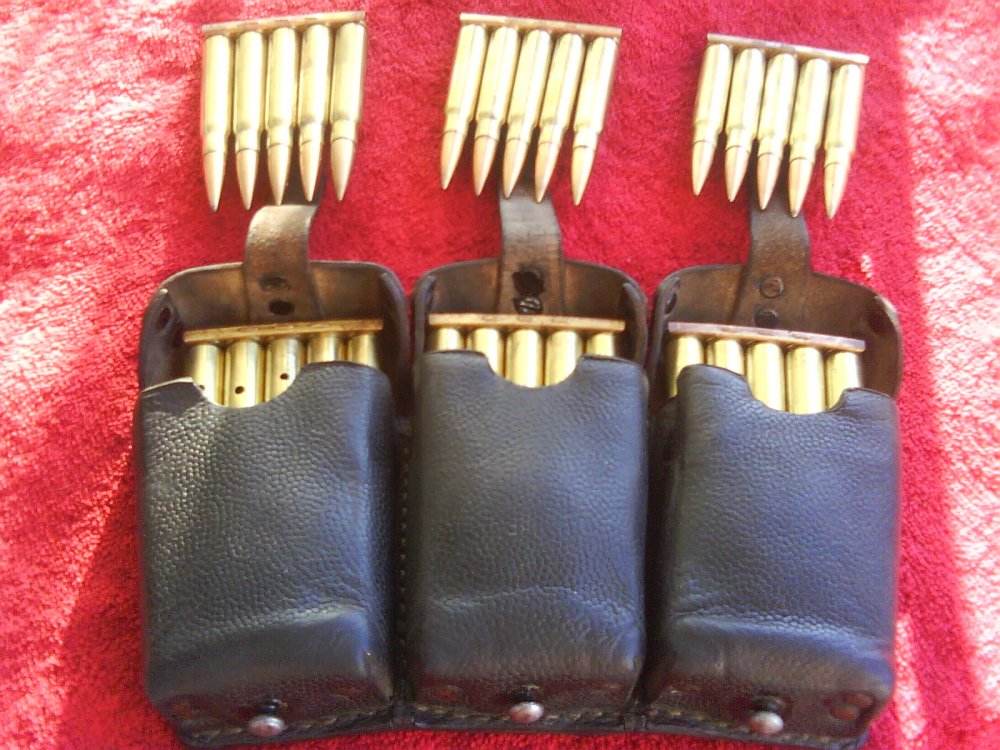

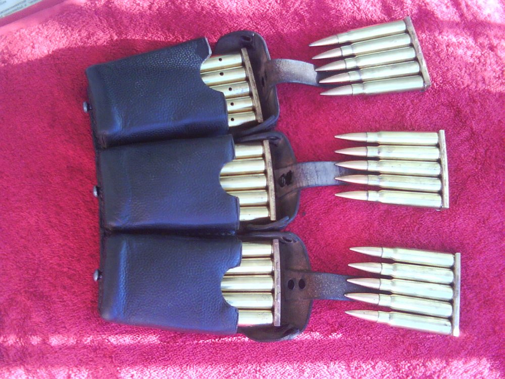

    Вот что получилось,из старого новое уже не сделаешь. DSC02583.JPG DSC02584.JPG DSC02585.JPG DSC02586.JPG DSC02587.JPG DSC02588.JPG DSC02589.JPG DSC02590.JPG

    Классно получилось! :smile_12: Если бы не деактив, то хоть в бой! :smile_14:
    Игорь1 подобається це.
  13. Игорь1
    2.630
    Кременчуг.
    Спасибо за хорошие слова дружище.С ув.:beer:
