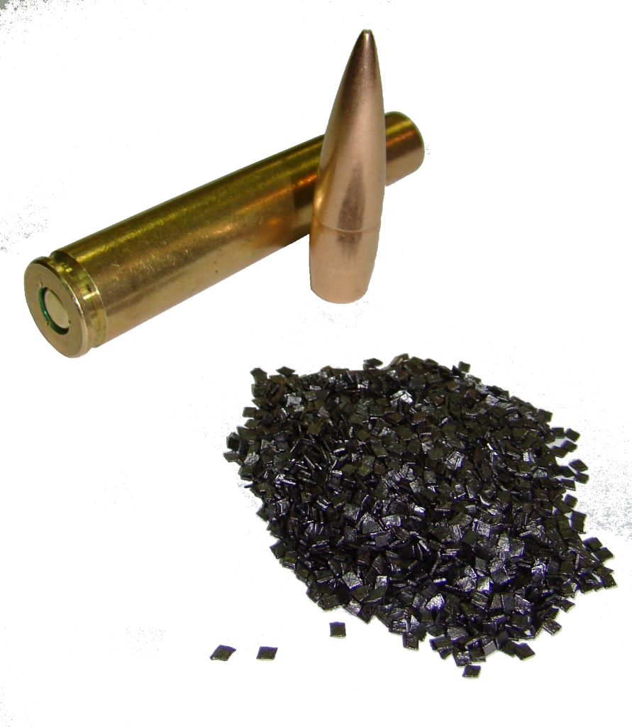

    До Великой отечественной Германия поставляла свой пластинчатый порох Nz.Gew.Bl.P.(2-2-0.45) советам. Он использовался вместо ВТ в моськах.

    Кстати, тухлый и грязный немецкий винтовочный порох заливал ацетоном так чтобы получалась паста. Пасту запихивал в пластиковые крышки от бутылок. Получались афигенские шашки для распала костра.
    Но надо работать в перчатках. эта паста настолько липкая и едкая, что прилипнув к коже отдерется только вместе с ней.
    Также делал бумагу с такой пастой. нарезанная тонкими лентами прекрасно горит и поджигает дрова. но боится влаги.
