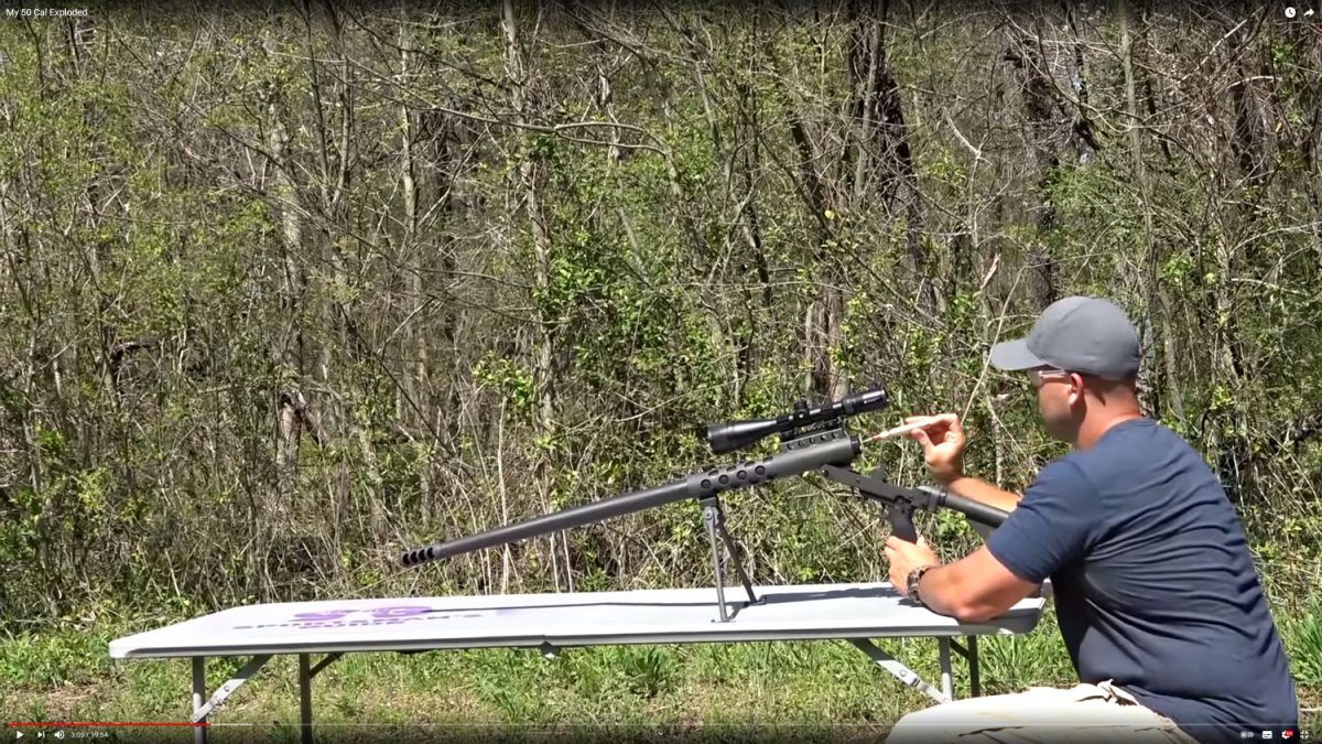

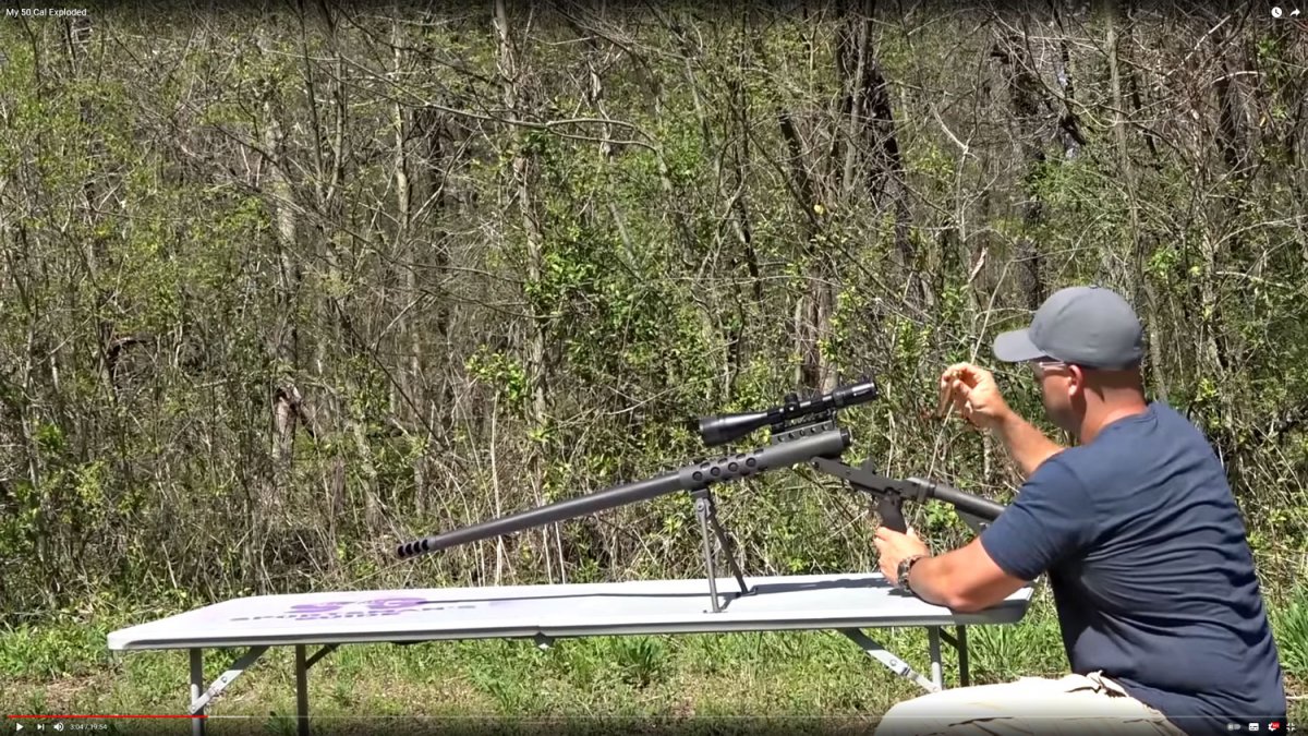

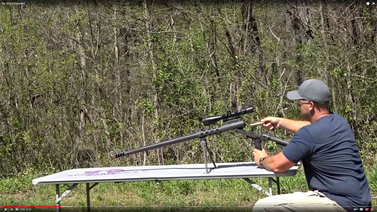

    Как по заказу к теме обсуждения проблемы хранения патронов и пробки из пороха, Скотт с канала Kentucky Ballistics опубликовал видео в котором его 50BMG взрывается.
    Я хотел бы указать некоторые факты произошедшего
    - Скотт проверил и задокументировал, что в цели есть отверстие от предыдущего выстрела.
    - Типичный порох в пятидесятках это один из самых медленных порохов H50bmg, которые, как я писал ранее крайне, склонны к тому, чтобы устроить пробку при недосыпе. Весьма крупные зерна, которые плохо рассыпаются при смене положения патрона.
    - SLAP патрон имеет пластиковую рубашку и очень легкий. Тоесть, застрять в стволе сам по себе он не может.
    - Происхождение патрона не известно.
    - Предыдущие выстрелы имели признаки хреновой навески - не консистентные траектории и разные вспышки при выстреле.
    - Скотт вынимая стрелянный патрон держит новый пулей вниз почти вертикально (в ладони у него новый патрон):
    - Надежно струшивает порох вниз
    - Далее Скотт подает патрон с наклоном вниз.
    Получается, у Скота не было "Большой площади". Весь пропелент собрался у пули.
    - Если навеска была объемно полная - то пропеллент частично протух (хорошо просушился в условиях холода или сильной жары.) С детонацией вместо горения.
    - Если тот кто делал самокрут не досыпал (что очень вероятно, так как порох на 50тку щас жуткий дефицит) - то пробка как есть.
    - Или же было одновременно всыпано меньше чем нужно плюс сам порох был слишком быстрым для такого объема гильзы (например ссыпанный из старых 30-06).
    Поэтому, повторюсь еще раз. На винтовочных загрузках сыпьте не меньше 80% от полного объема гильзы. Не пересушивайте и не играйтесь со скоростью горения пропеллента.
    Всем добрых и мирных праздничных дней. не болейте и не рискуйте с насыпками. :beer:

  23. F_R_A_G
    F_R_A_G Hauptmann
    2.329
    UA
    Я не знаю, кто вам рассказал про эти пробки. Но это глупости. Совершеннейшие. Не нужно выдумывать велосипед и странные теории. Есть такая штука - внутренняя баллистика выстрела. Очень рекомендую ознакомиться. Никаких проблем с пробками из пороха там нет.
    Самая большая пробка в патроне - пуля. И она там нужна. Не только как метательный снаряд, а как средство создания необходимых условий для горения пороха, в том числе и для роста давления, без которого порох вообще не сгорит полностью.
    В случее с данным кабумом Кентукки баллистик все ясно и так. Либо неподходящий порох непонятно кем и как сделанной подделки под саббот, либо разложившийся за 50 лет на ингредиенты состав.
    Volodya_999, Romych та Yuber подобається це.
  24. F_R_A_G
    F_R_A_G Hauptmann
    2.329
    UA
    На видео оправдывается Марк Сербу, создатель винтовки. Говорит, что причина не в оружии, а в детонации пороха.
    Развернуто это значит следующее.
    Детонация - это не пробки. Детонация - это сверхбыстрое горение - взрыв. Порох при хранении способен разложиться на составляющие, выделить, например, пироксилин, который является не топливом, как собственно сам порох, а ВВ, имеющим способность детонировать. Естественно, разлагается порох неравномерно. Часть его может частично сохранить свойства, не взрываться, а гореть. Но и того, что разложилось, может хватить для взрыва. Ибо скорость горения у ВВ - километры в секунду. Это огромный качественный скачок в выделении энергии. На такой процесс рассчитать оружие невозможно в сколько нибудь приемлемых габаритах.
    ДВ762, Romych та Yuber подобається це.
