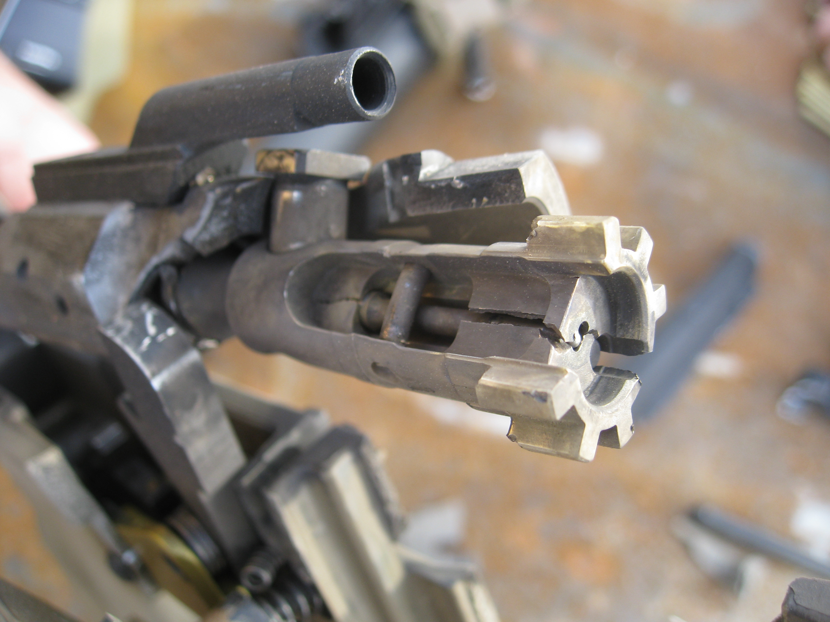

    Потому что порох сработал так как и должен.

    природа абсолютно однакова. навіть попри ось це калаші самі стріляли при досиланні, якщо набой був гівно.

    у нас ви багато бачили міл-спек кнопок у продажу для релоада? От там і відповідь, а набої були самопальні...

    Потому, что затвор не успел нормально закрыться, по фото видно.
    Я такое ловил на ак (сайга мк03 в .223), благо ствол короткий и инерция подвижных частей высокая и гильза была латунь - ничего не сломалось, только выбило крышку и, если склероз не изменяет, магазин. Гильзу развальцевало по ширине патронника так, что она превратилась спереди в цилиндр, а возле задницы раздулась пузырем. Пуля покинула ствол. Затвор вообще не успел не то что закрыться. а вообще дойти до крайнего переднего положения.

    в саму точку!

    А его не могло сорвать во время детонации патрона?

    Врятли, не видно деформации на зубах упоров.

    він міг бути на початковій фазі повороту, але не встиг повернутись і його зірвало.
    Там не було детонації - це штатне горіння порошку, але не в той момент що треба.
    Це не артилерія, щоб там був такий затяжний постріл - коли затвор відкрило, гільза вилітає, а слідом ще полум"я на метр зі ствола.

    Вариантов там все же больше одного.
    Если бы затвор был полностью открыт, то кериер бы влетел в трубу и заклинил в ней, разорвало бы апер и повредило ловер.
    Следов срыва с упоров, как тут:
    Тоже особо не видно.
    Такое ощущение, что затвор начал открываться штатно, а потом просто лопнул кериер. Для полноценного кабума и чистого выстрела аут оф баттери разрушений маловато.

    Якщо це був ВТ, то він таки дуже повільний для цього калібру - великого тиску не дав в момент, тому не так бахнуло.
    Мораль головна - всі кнопки, окрім мілітарі = табу для автоматів.

    На фото затвор был на половину открыт. Или не закрылся или успел приоткрыться, пока в системе было еще огромное давление. Такие повреждения получаются часто при сквибе предыдущего патрона.

    Глянул на это фото
    и я бы поставил деньги на следующий сценарий произошедшего:
    При выстреле затвор был штатно закрыт. Ударник штатно наколол капсуль после удара курка.
    При прохождении пули газового отверстия газы по газовой трубке попали в кериер, штатно произошло начала сдвига кериера, начался поворот затвора. И в этот момент прорвало капсуль по выемке от ударника. Возможно, параллельно произошло так же разрушение стенки донца гильзы возле зуба экстрактора. Газы в образовавшееся отверстия дунули в кериер и выломали ему стенку.
    Причина - превышение давления. Об этом говорит и вялая экстракция предыдущего патрона, что характерно при сильном овергазе и, как следствие, раннем открытии затвора. Экстрактор при таком сценарии часто деформирует или рвет закраину, патрон или вяло извлекается или вообще не извлекается.
    Об этой версии говорит все - состояние гильзы, оружия. Выстрела при незапертом затворе или накола зеркалом не было.

    Инерционного накола капсюля действительно не могло быть, ибо логично он происходит только при движении затвора вперед с выдвинутым в крайнее переднее положение ударником.
    В рассматриваемом случае взрыв произошел при нажатии на спуск и, следовательно, при закрытом затворе и штатной отработке связки - хаммер/ударник.

    трохи не так - він тому і є інерційний, що бойок по інерції наколює кнопку в момент зупинки рами. А якщо він у передньому положенні - це слоняра занедбав зброю, котра заіржавіла, в наслідок чого бойок не рухається у своєму каналі.
    Єдіний варіант такого постілу з закритим затвором і надвеликим тиском з такими наслідками - чувак робив дозвук на гладкому порошку і тупо пролюбив вагу заряду. Глушак на стволі наводить на роздуми про дозвук.

    Так это ж совсем другое дело! Поэтому я и задавал уточняющие вопросы.
    Версия с инерционным наколом капса мне сразу не внушила доверия.
    Я тоже так сразу подумал.
    И все же, на Ваш взгляд, какая из причин превышения давления может быть более вероятной? Неправильная настройка газоотводной системы карабина или протухший порох? Ведь оба варианта могут вызвать очень похожие разрушения при выстреле.

    Ну так правильно, выстрел в момент закрытия затвора, без всякого участия пальца стрелка, спуска и хаммера.
    У нас же стрелок нажал на спуск, хаммер ударил по ударнику, нос ударника ударил в капсюль и произошел взрыв.
    Значит, причина внутри патрона.

    Наприклад 7у1 - це дозвук 5,45 має наважку П45 0,25-0,3г. Думаю для 223 десь так само буде. гладкий Сокол = приблизно П-45.

    С газоотводной системой там все в порядке. Причина в разрушении капсуля и гильзы из-за высокого давления. А высокое давление может быть от множества причин. Недостаточно данных. Наиболее вероятно - неподходящий порох. У релоадеров-нерях в бункерах может собираться остатками черт знает что.

    Врятли бы при этом был проколот капсуль.

    звісно ж ні ,просто постріл і виліт кнопки.

    Отож. А там и капс пробит и стенку гильзы вывалило именно по прорези в затворе по выбрасывателю. 100% превышение.
