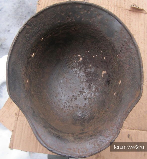

  10. tokeda8
    tokeda8 Schütze
    21
    россия
    отчистил.уксусом щеткой и матом.наложил эбоксидку со стеклотканью.загрунтал теперь буду шпаклевать.кусок вальца оловом запаял было оч много краски
    Поліщук нравится это.
  11. Поліщук
    Поліщук General-major
    37
    67
    Матом-это основное средство:smile_12:
    Ну если изнутри будет эпоксидка,то там всё ясно))А снаружи старайтесь вывести до уровня металла-и отличный шлем получится:)

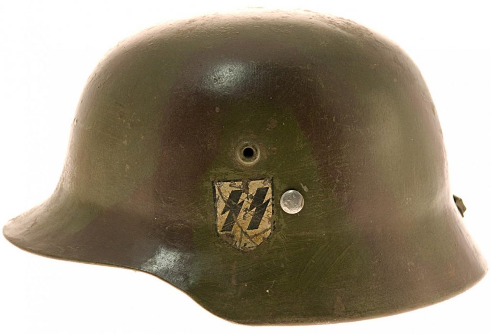

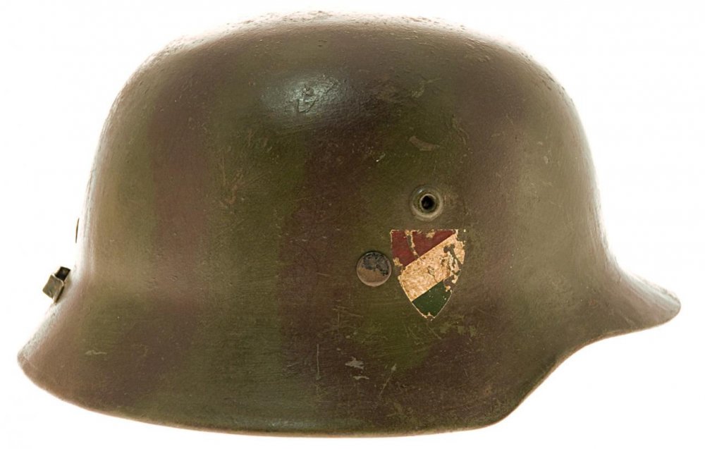

  23. Frodi
    Frodi Leutnant
    629
    1.093
    1.330
    Наличие дек на венграх не доказано наукой)). Но в сети гуляют фотографии с рисованными деколями. Оригинальность на 100 % тоже не доказана. Но, если бы я делал, то выбрал бы что-то из этих вариантов. Более аутентично выглядит.
    Hungarian_M-35_Double_Decal_SS_Helmet_unit_marked_31st_Artillery_Regiment 2.jpg
