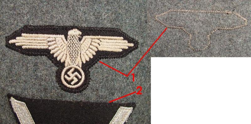

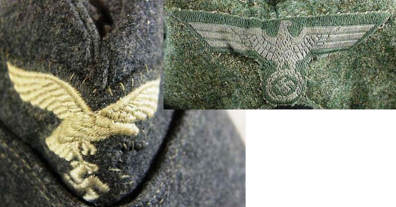

    Да, Были пришиты и зигзагом нашивки , это судя по всему делали сразу во время производства некоторые швейные мастерские .( так как на уже пришитом к кителю рукав пришить нашивку зигзагом не получится.
    По этому такие нашивки пришивали на рукав до сборки кителя или головных уборов. Фото 1
    Но если к примеру человека повышали по званию, менялись погоны , петлицы и другие нашивки , всё пришивалось в ручную.( ни кто не тащил свой китель на перешивку. Отпорол и пришил другие – всё как у простых людей). Фото 2

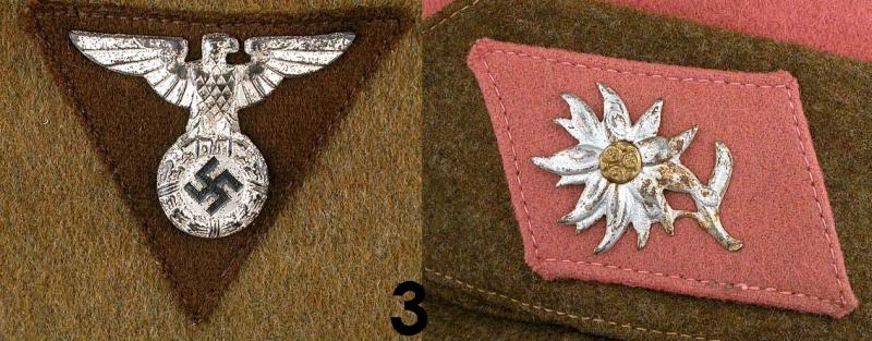

    Были и просто пристрочены на машинке ровной строчкой ( если форма нашивки позволяла, например прямоугольной или треугольной формы )- фото 3
    Хотя я видел даже пришитые черепа на пилотку- ровной квадратной строчкой.

    Уже продавались обметанными на машинке –Фото 4
