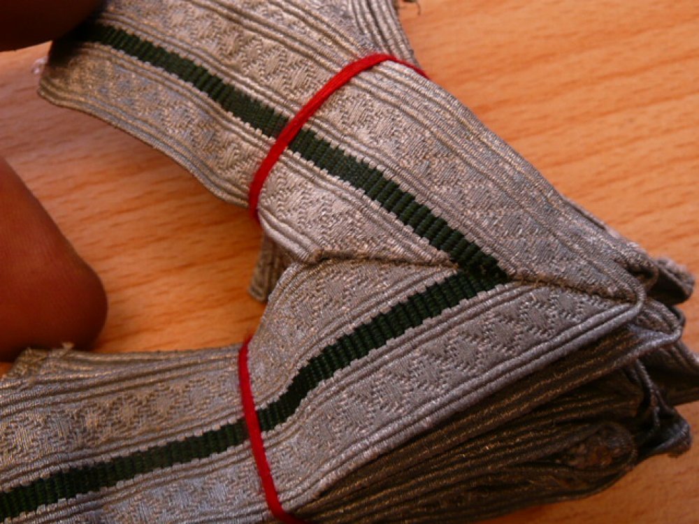

  3. von Goltz
    von Goltz Moderator
    36.613
    Festungskommandantur Libau

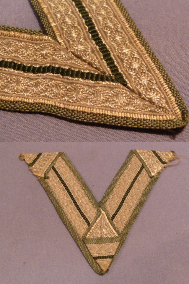

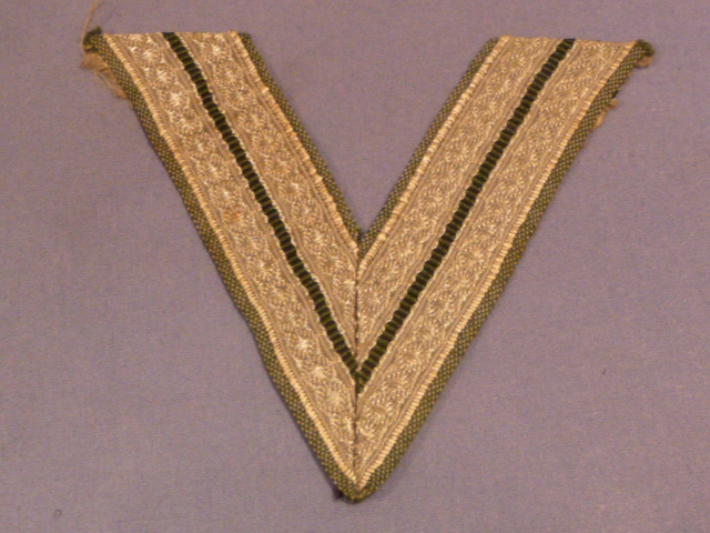

    специально для вас из источника где автор сылается на немецкие документы на языке оригинала:
    Zur Verwendung als Obergefreitenwinkel waren manchmal zwei je 0,9 cm breite Tressen mit einem 1-2 mm breiten, dunkelgrünen Zwichenstreifen zusammengewebt. автор сылается на (Heeres-Verordnungsblatt 35, Nr.505)...В изготовлении использовался только тресс...
    От куда увас информация о обер-ефрейторском галуне....???

    Вот эти шевроны в продажах, вы хотите сказать, что они фуфло?
    http://reibert.info/threads/шеврон-...бовые-листья-и-эдельвейс.373190/#post-4292062
    http://reibert.info/threads/Шевроны-lw-и-heer.357592/#post-3749833
    http://reibert.info/threads/Шеврон-Егерь-obergefreitor.344266/
    Вот этот шеврон на Germanmilitaria - http://www.germanmilitaria.com/Heer/photos/H036863.html
  5. von Goltz
    von Goltz Moderator
    36.613
    Причём тут фуфло... !!!:rolleyes: Я за фуфло не говорил...
    Где офицально в немецком документе или в опубликовонной тематической литературе написанно что есть оберефрейторский галун желетельно на немецком !!! Это не ради докозательств и спора - просто очень интересно. Поскольку сколько нечитал немецких источников периуд рейха не разу не попалось сочитание оберефрейторский галун - все больше просто Tresse или Unteroffiziertresse
    То что представленно на фото это готовый оберефрейторский винкель...а не оберефрейторский галун...;) даже в ссылке с germanmilitaria написанно - tress chevrons....а не obergefreiters tress chevrons...
    также в ссылке с germanmilitaria написанно слово - interwoven - переплетенный;
    Проще говоря при изготовлении оберефрейторского винкелья иногда брали два куска тресса ширеной 0,9 см и сплетали вместе с темнозелённой полоской ширеноый в 1-2 мм (что кстати написанно в немецком тексте пост 177)....
  6. alf301273
    alf301273 Hauptmann
    67
    107
    2.351
    Харьков
    В смысле сплетали? Это можно только сделать на фабрике, там еще и по краям темно зеленая полоса шла. То есть выпускалась такая лента с двумя трессами, ее я и называю оберефрейторским галуном, она окромя оберефрейторских венкелей никуда и не шла.

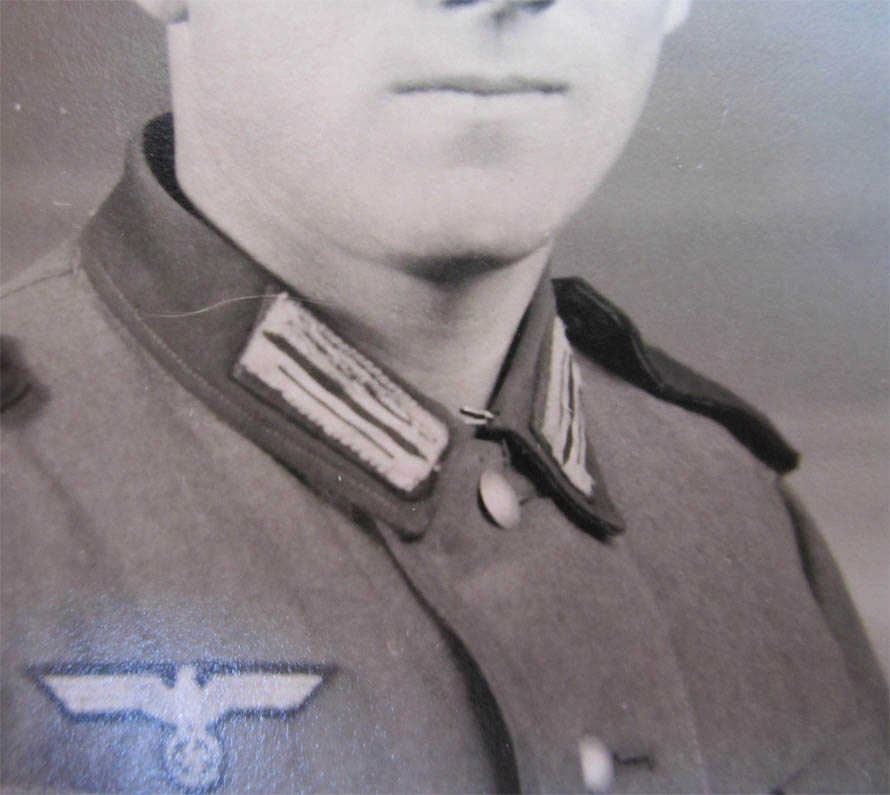

    несколько примеров как пришивались петлицы, смешанные знаки различия старого и нового образца.....
    Artem та Helmut Hagedorn подобається це.
  9. von Goltz
    von Goltz Moderator
    36.613
    условно ленту образовала промышленно сплетенные вместе два обыкновенных галуна а не выдуманного кем-то некого обер-ефрейторского галуна (такого в природе не было (пока никто не предоставил официального названия), был просто галун который использовали в изготовлении обер-ефрейторского винкеля) - и знак различия назывался просто оберефрейторский винкель...;)

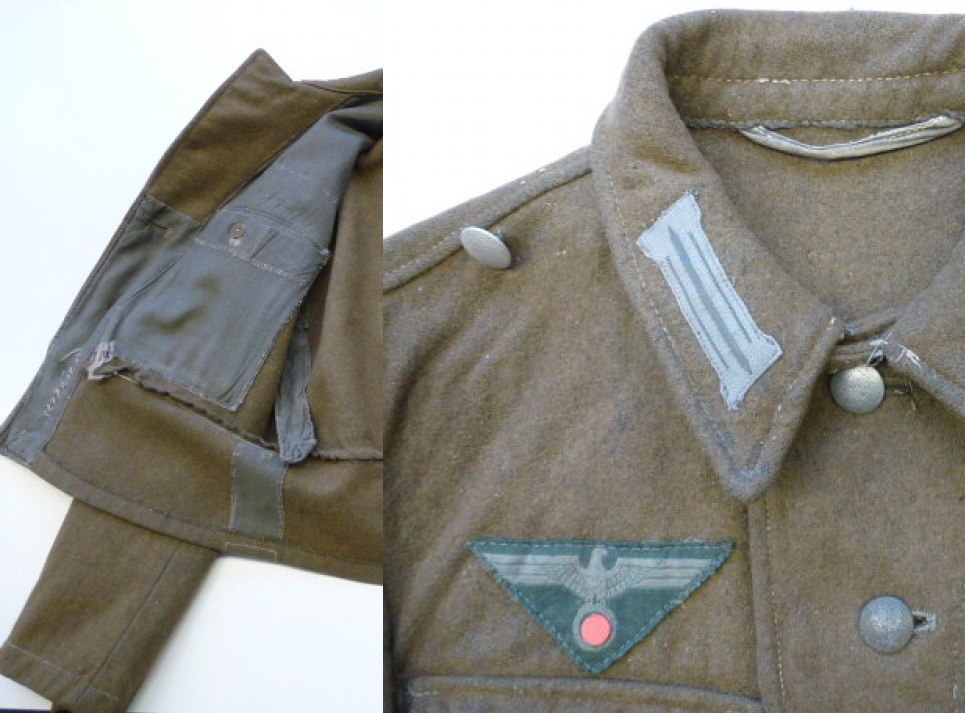

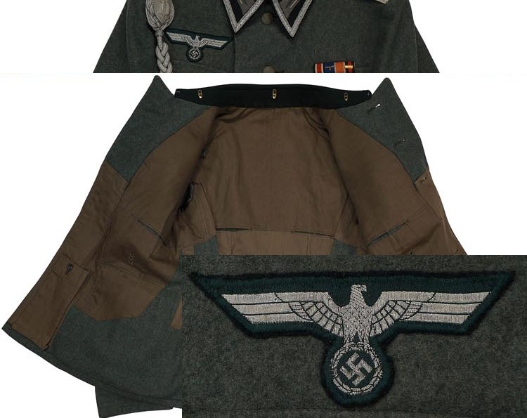

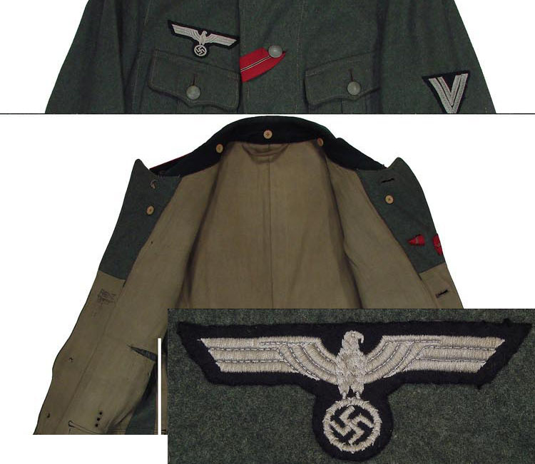

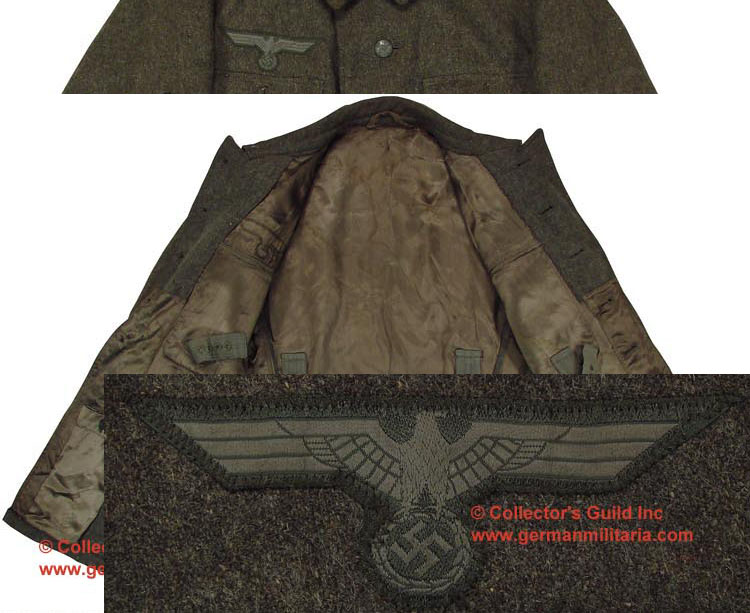

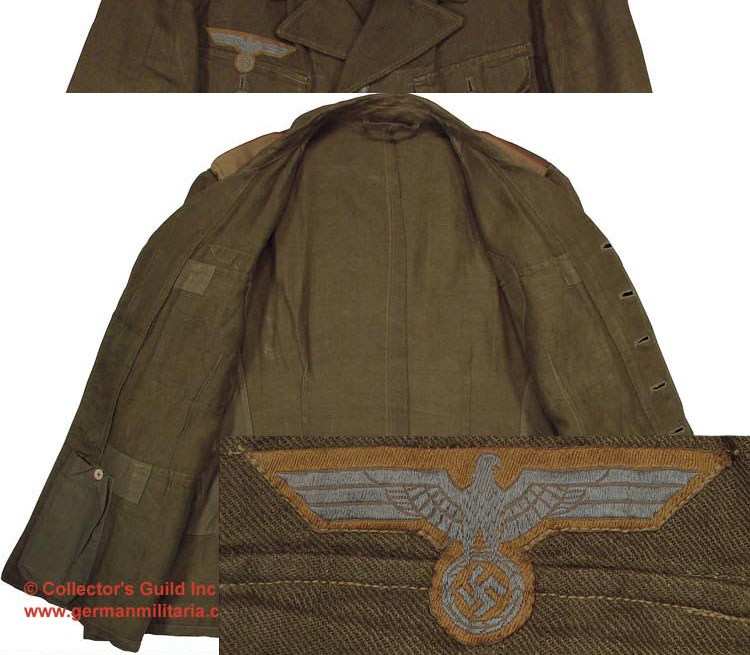

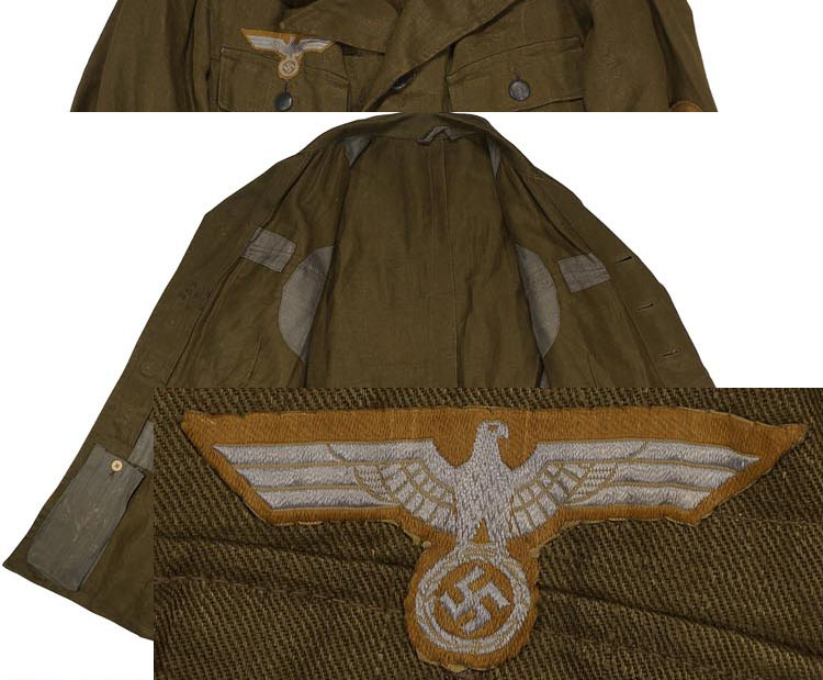

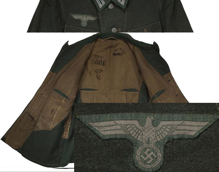

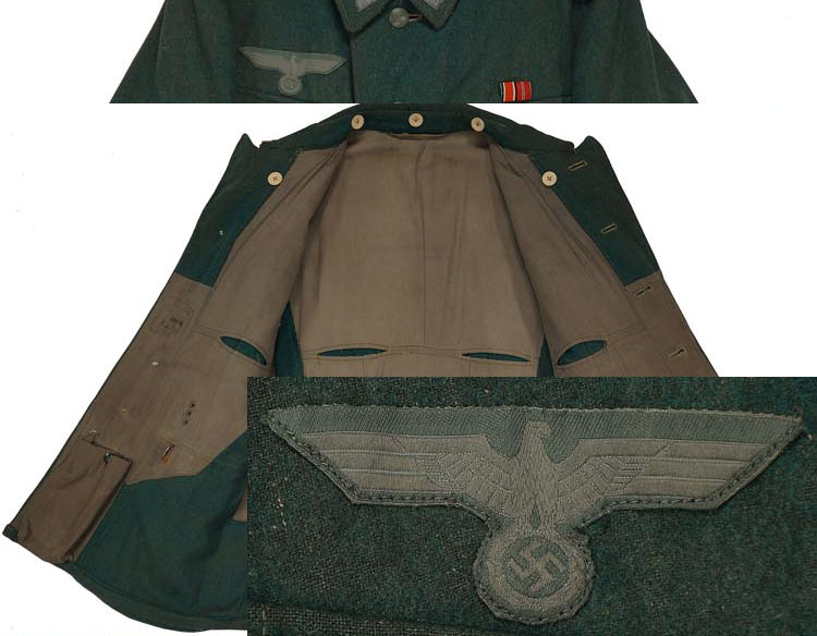

  19. Helmut Hagedorn
    Helmut Hagedorn Oberschütze
    48
    Россия

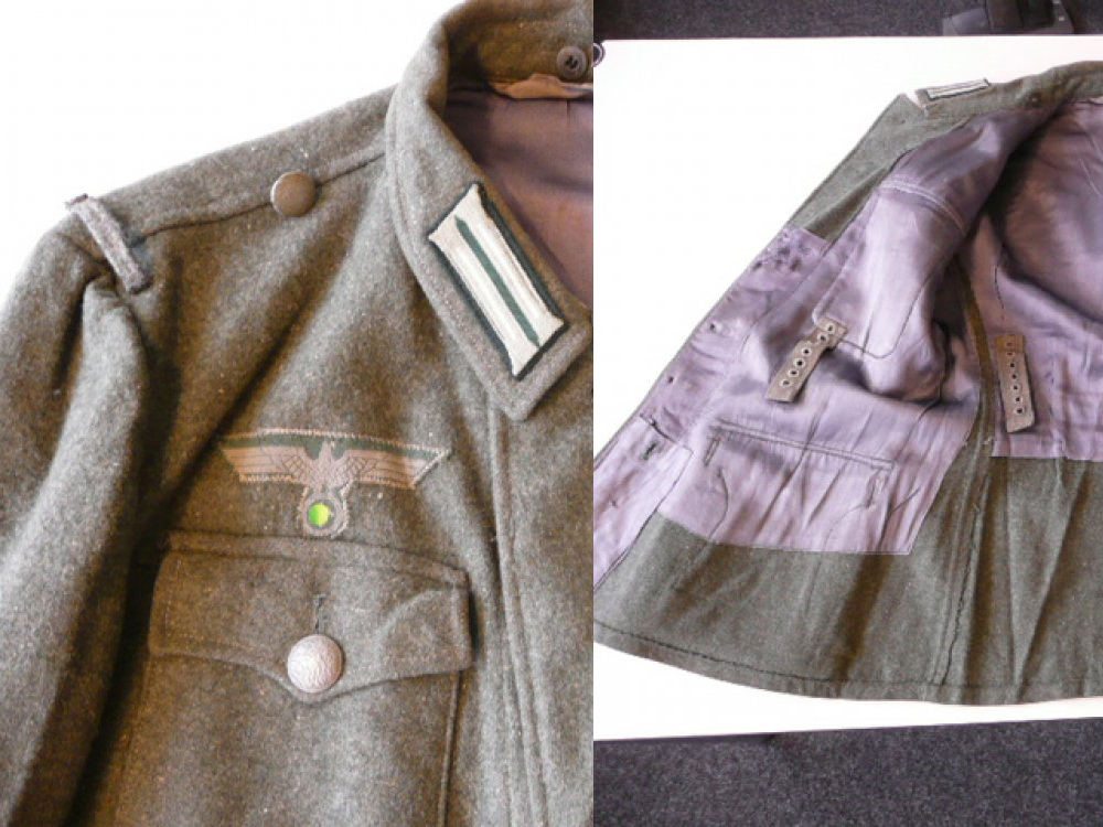

    Все верно, нагрудный орел и петлицы пришивались на раскроенные детали кителя, а затем китель собирался в одно целое. Встречал упоминание об этом в какой-то из книг (на вскидку не скажу в какой). Как пример можем посмотреть на подкладки оригинальных кителей
    H019260full.jpg H020469full.jpg H034570full.jpg H048569full.jpg H071670full.jpg
    Остальные можете посмотреть по ссылке: http://www.germanmilitaria.com/Heer/05Uniforms.html
    Но, как и во всех правилах есть исключения. Вот этот китель тому пример.
    А вот нагрудные орлы тропических кителей пришивались уже на готовое изделие, т.к. все эмблемы имеют характерное «наползание» на карман. Об этом в соответствующей теме по Африке писал Эрвин. Вот пара фоток, чтобы по форуму не искать:
    Paul подобається це.

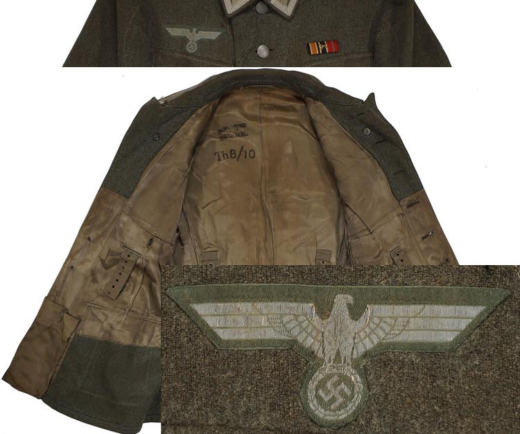

  20. Paul
    Paul Moderator
    1453
    282
    2.778
    8.259
    Nogaische Steppe, Ukraine
    Переглянути вкладення 3153092
    Как раз таки в этой модели кителя (мне видится М43) прошивка через подкладку не так критична! Мы ведь знаем, что "коромысла" там действовали немного по другому принципу. Это могло делаться для упрощения и ускорения производства, либо пришивалось в полевых условиях, есть достаточно много фотографий швейных машинок в окопах.
  21. Helmut Hagedorn
    48
    Россия
  22. Paul
    Paul Moderator
    1453
    282
    2.778
    8.259

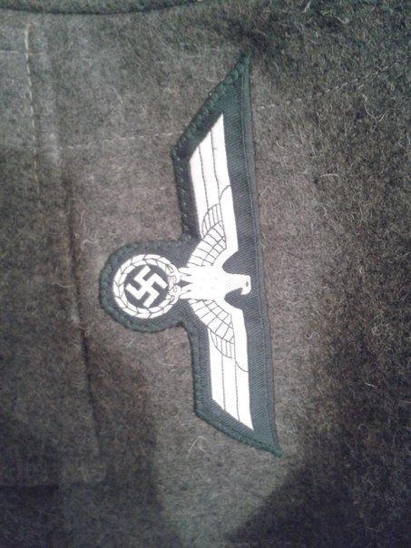

    Птица на первом кителе пришита, как мне видится, вручную!
    Хотя, я тоже склоняюсь к мнению, что прошивка через прокладку у М43 - больше исключение.
  23. Helmut Hagedorn
    48
    Россия
    Да, в первом целиком вручную.
    Скорее всего техпроцесс изготовления на фабрике регламентировал только машинный шов (при наличии оборудования) . А на лицо мы видим три способа: машинным швом, вручную и комбинированный (машинный шов и ручной шов).
    Вот китель М-42. Стоить отметить петлицы обр.1935г. на подложке приборного сукна.
    И М-44
    На обоих орел пришит только к сукну.
