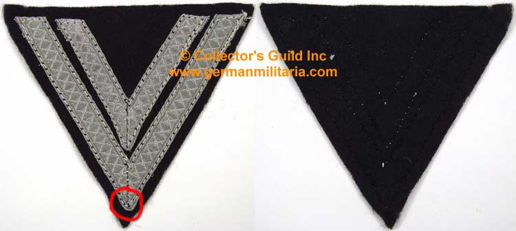

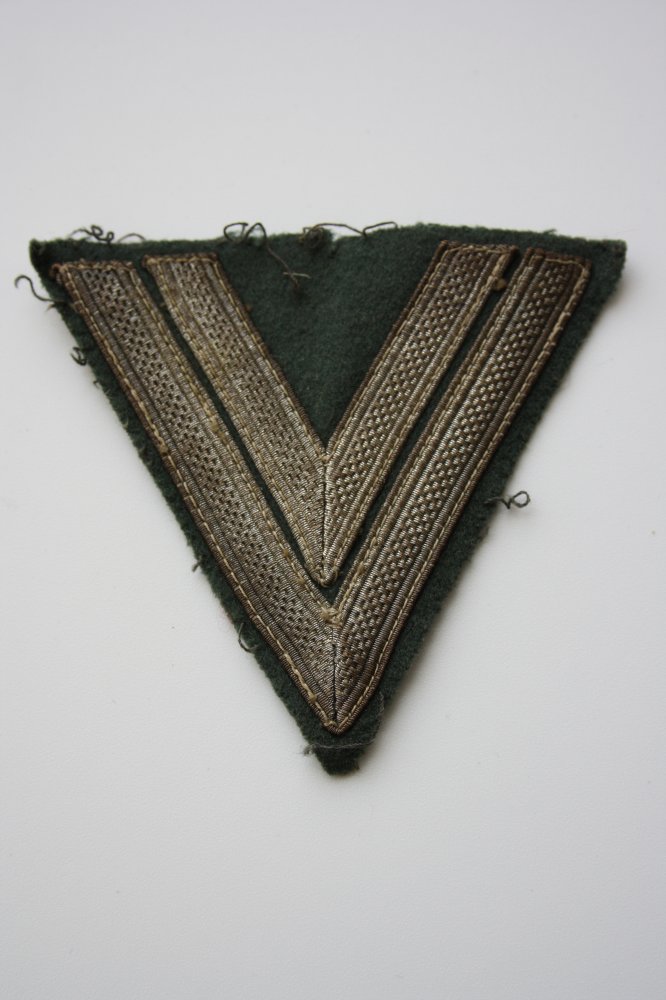

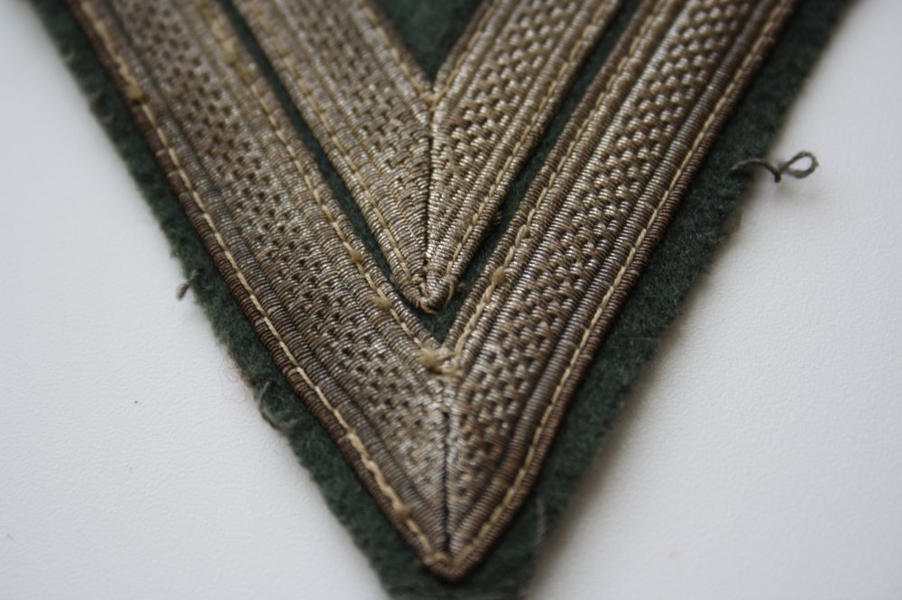

    Блин...все забываю отфотать.... В принципе, тут хорошо все видно! Очень часто люди допускают ошибку при изготовлении этого знака (вообще, он называется винкель), некоторые считают, что каждая сторона полосы - это отдельный элемент, либо нашивают с наложением одной полосы на другую, все это не правильно!
    Каждая полоса винкеля - это один элемент! Полоска сгибается достаточно хитро, путем надрезания полосы (тесьмы), резать нужно таким образом, что бы внизу она соединялась буквально одной волосинкой, потом тесемка складывается под нужным углом, а уголки тесемки загибаются назад! Сверху тесемка просто подгибается и пришивается! На фото обвел элемент, на котором видно, что тесьма до конца не разрезана! Желательно отрезать кусочек тесьмы и потренироваться в сгибании нужного угла, с первого раза может и не получится! Также нужно вырезать подкладку правильной формы, у нашивки, конечно, есть стандарт, но встречаются типы и с разными длинами сторон треугольника, существуют также и вытянутые винкели не правильной формы, но во время войны было все, что угодно, вплоть до эрзац винкелей напечатанных на кусочке ткани.
    Перед пришиванием на машинке, тесьму желательно наметать ниткой к подкладке, согнутую тесемку тоже можно прихватить нитками в месте надреза, что бы тесемка не расходилась.... Как то так....тяжело конечно объяснять на пальцах...

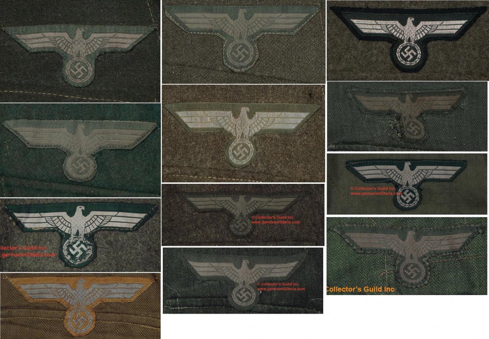

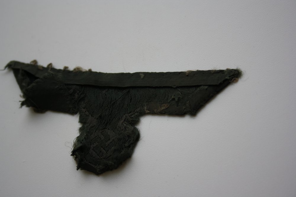

    А нагрудная птица какими нитками и каким швом должна быть пришита? Чёрными зигзагом?

    вариантов пришивания птицы была масса! По большому счету, орел пришивали, как хотели! И зигзаг, и прямой шов, очень часто шов достаточно похабный и подгиб нашивки тоже страшный, но лучше, конечно, делать красиво! Цвет нити тоже разный, лучше, я думаю, подобрать в тон фона птички, можно чуть светлее, что бы выделялась.

    Обшиву пришивать нитками, которыми сшит китель (бежевый по умолчанию).

    Вот. "Надергал" орлов с германмилитарии. Вариантов масса.
    lionz, MARYAN, Фантазёр та ще 1-му подобається це.

    Собственно то, о чем я и говорил!;) На этом сайте есть достаточно забавные птички......вплоть до птиц пришитых вручную. Если интересует вопрос по этим нашивкам, советую зайти на сайт http://www.germanmilitaria.com/Heer/05Uniforms.html и посмотреть в хорошем качестве фото!

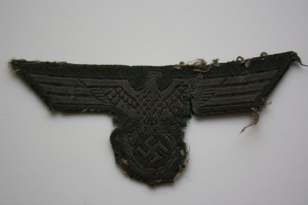

    Оригинальный орел, споротый с кителя.

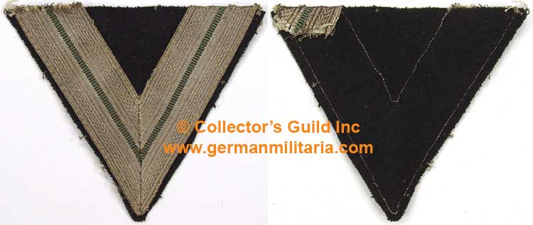

    Здесь показан ефрейторский галун фабричный,ничего там не подгибалось,он шился из двух полос,которые резались так,чтоб углами подходили.. И шилось на фабрике.

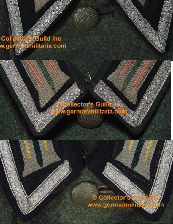

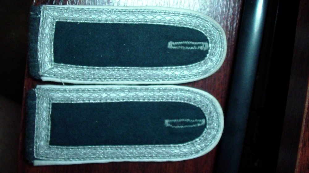

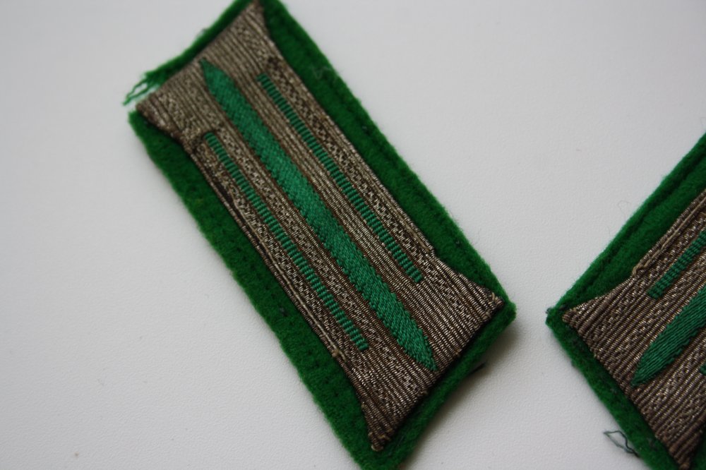

    По идее точно также пришивается унтерофицерский галун на воротник (в месте сгиба). К стати, как и с орлом встречается масса вариантов "сгиба" галуна на воротнике. А как укладывается галун на погоны в месте скругления? Тоже подрезается?

    Да, галун на воротник нашивался массой способов! Часто подрезался, как на винкеле, но есть варианты, когда галун пришит просто внахлест.

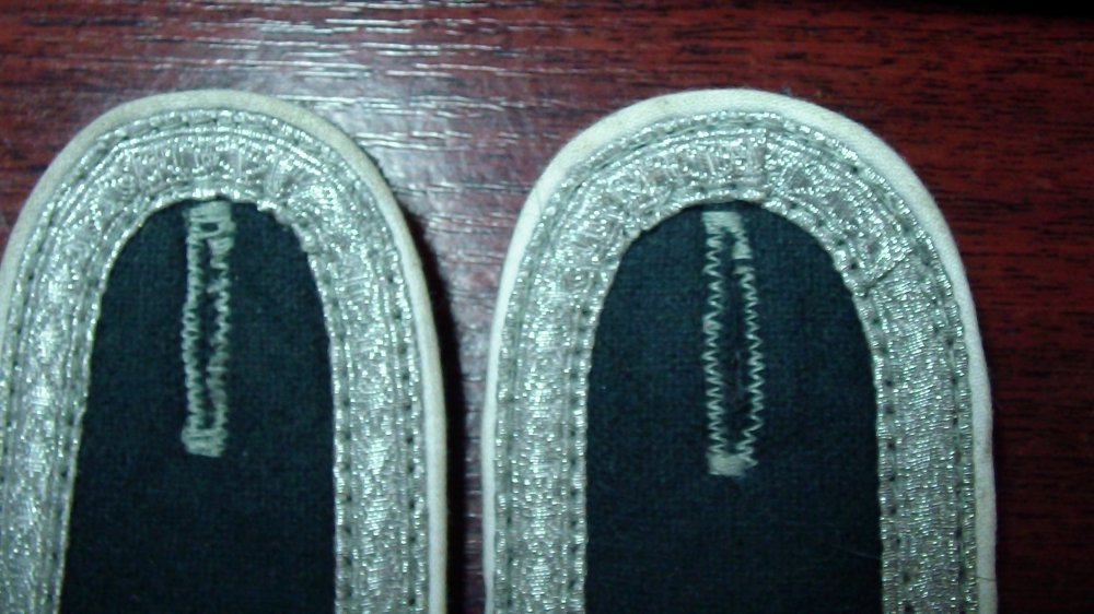

    А вот, как нашивался галун на погоны я так ребус и не решил! Могу точно сказать, что он не подрезается! На фабричных погонах он идет с красивым поворотом без складок, сделать так вручную не получится, даже если приметать галун к погону......как ни крути - получаются не красивые складки. Я думаю, что могла сущесвовать какая нибудь специальная лапка или насадка на машинку, которая это делала, либо есть еще один способ.....в месте сгиба галун прометывается ниткой, широким стежком, потом тянутся концы этой нитки, а галун аккуратно складывается гармошкой, в принципе, более-менее получается, но, все равно не так аккуратно, да и не думаю я, что так тогда парились, слишком долгий процесс! Конечно, попадаются погоны, на которых галун нашит в полевых условиях - это сразу заметно!

  19. Фантазёр
    Фантазёр Oberleutnant
    27
    5.804
    Украина, г. Мелитополь
    Ну примерно вот так наверное....
    Helmut Hagedorn подобається це.

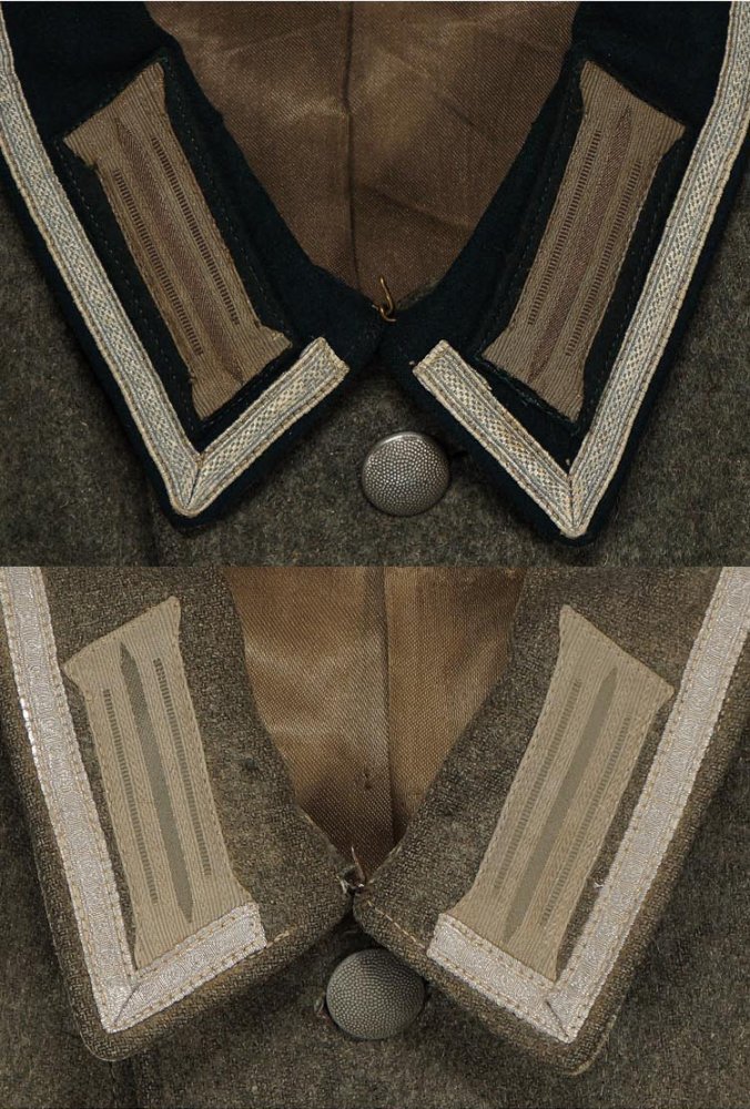

    Paul подобається це.

    Вообще-то нету ефрейторского галуна а есть просто галун (трес, Tresse) или унтер-офицерский галун (трес) (Unteroffiziertresse). Галун относится к униформе унтер-офицерского состава. Использовался для униформы и знаков различия.
    В Рейхсхере ширина 1 см (сребренный поже альюминевый). Кстати с 1935 года Люфтваффе адаптирвала армейский галун.
    С сентября 1935 года галун ширина 0,9 см для фельдблюз и погонов, галун ширина 1.5 см для воротников и обшлагов ваффенрока.
    Для винкелей использовали галун 0,9 см...
    Для Гауптфельдфебеля (в народе Шписс) два кольца (в народе Kolbenringe) из галуна шириной 0,9 см 0,5 см растояние между кольцами. Положение и ростояние колец чётко регламентировалось почти на 5 типах униформы которую мог носит Гауптфельдфебель.
    Кстати немцы чётко описали как должен пришиватся галун на униформе (для восьми типов Rock und Blusen) когда они издовали правила они видно неучли что Восточный фронт и ВВС союзников введут свои корективы в методику пришивания галуна от этого видно что пришивали как могли, умели и хотели главное что бы был галун там где он должен быть...
    Striker подобається це.
