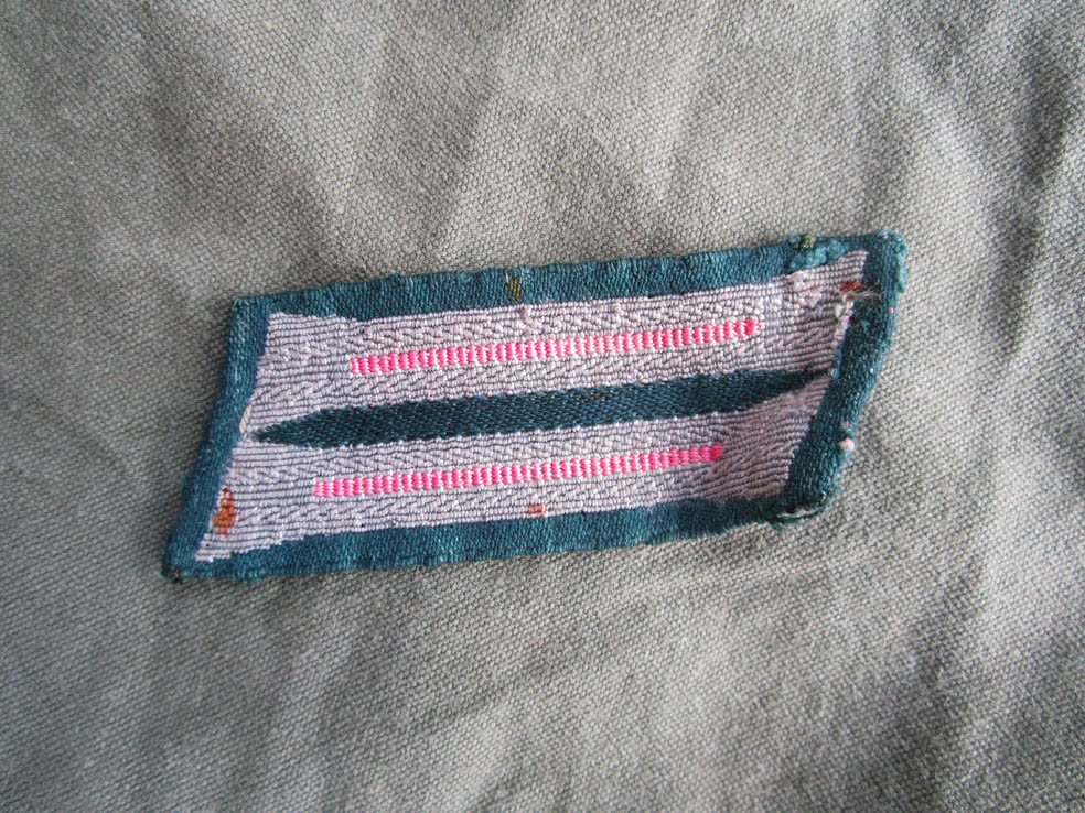

    Артём, присмотрись к воротнику егерского кителя. Там петлицы не пришиты на тёмно-зелёную подложку, а вытканы на ней. Это как раз то, что я передавал Денису. А подкладывать картонку под подложку или нет - наверно это было личное дело каждого солдата. Мы тоже в армии в погоны куски целлулоидной линейки зашивали, чтобы они держали форму.

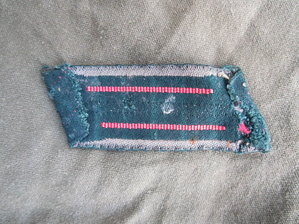

  21. Paul
    Paul Moderator
    1411
    228
    2.654
    8.243
    Nogaische Steppe, Ukraine

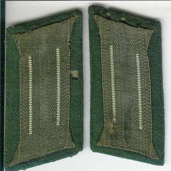

    Да, по этой ссылке достаточно редкая разновидность цельношитых петлиц http://www.germanmilitaria.com/Heer/photos/H061469.html
    Мне такие попадались всего раз! Фото петлицы, что была у меня...
