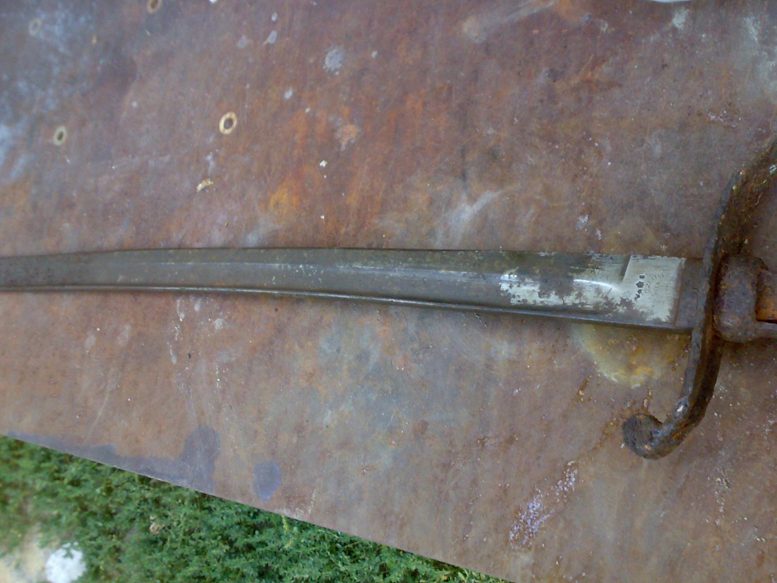

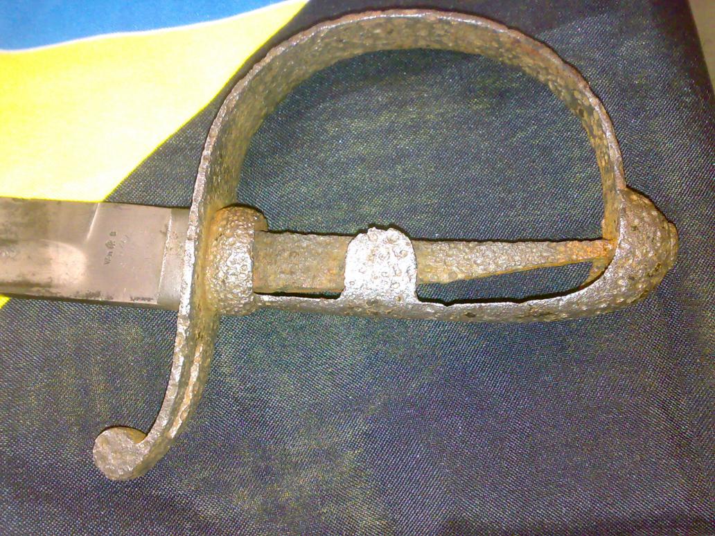

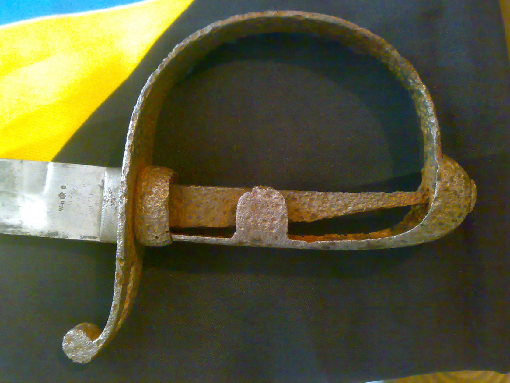

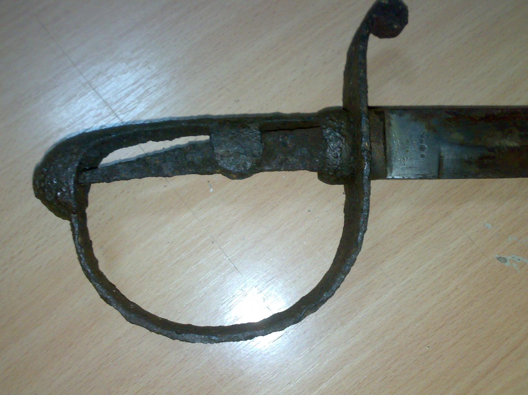

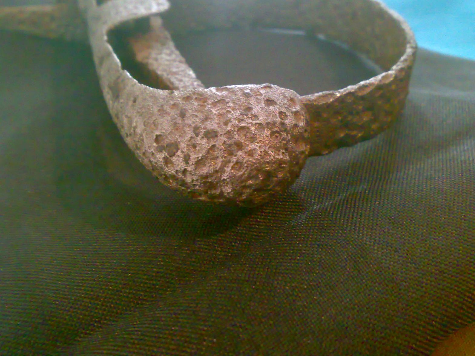

    Была в ножнах, клинок-гуд, с рукоятью проблемы, снимать рукоять стрёмно-как очистить ? С Ув. к откликнувшимся !

    надо опустить в раствор саму ручку, чтобы отмокала, потом, как отмокнет попробовать открутить хвостовик, далее все должно сняться и чистить, потом сделать новую рукоять. Попробуйте электролизом или в раствор уксусной эсенции

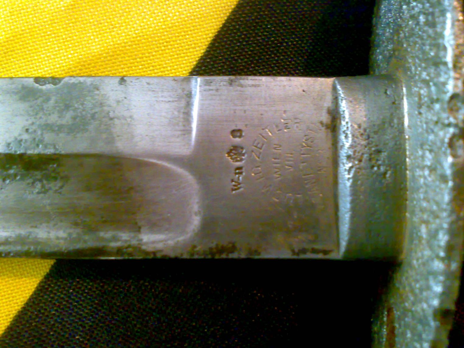

    Хвостовик там расклепан - резьбы нет т.к. это не драгунка, а австрийская артиллерия унтер-офицерская. Клинок-золинген. Чистить лучще электролизом саму рукоять.

    А Вы попробуйте для начала мех. чистку. Акуратно не спеша шлифшкуркой со средним, а потом мелким зерном. Там есть места, куда трудно подобраться, но я бы начал с этого. Потом штихелями в очень труднодоступных местах. Можно конечно и електролизом. При этом та часть, которая будет не в растворе, ржаветь не будет. Кислот тут я бы не использовал.
    По хвостовику согласен с камрадом БЛИТС, похоже он действительно расклепан, а не на резьбе. Но на всякий случай дайте фото с торца.

    Процесс движется ! Отмачивал уксусом, предваритьльно смазав клинок солидолом, тем не менее на месте где клин входил в расствор осталась тёмная полоса, дамаю сошлифуется. Действительно ли торцевая гайка не на резьбе ? Клеймо не золингем. С Ув.

    После внимательного просмотра 3-го фото теперь уже затрудняюсь сказать. Похоже на круглую гайку, а не на расклеп. Надо смотреть вживую или ждать спецов.

    Похоже все-таки расклепан хвостовик.

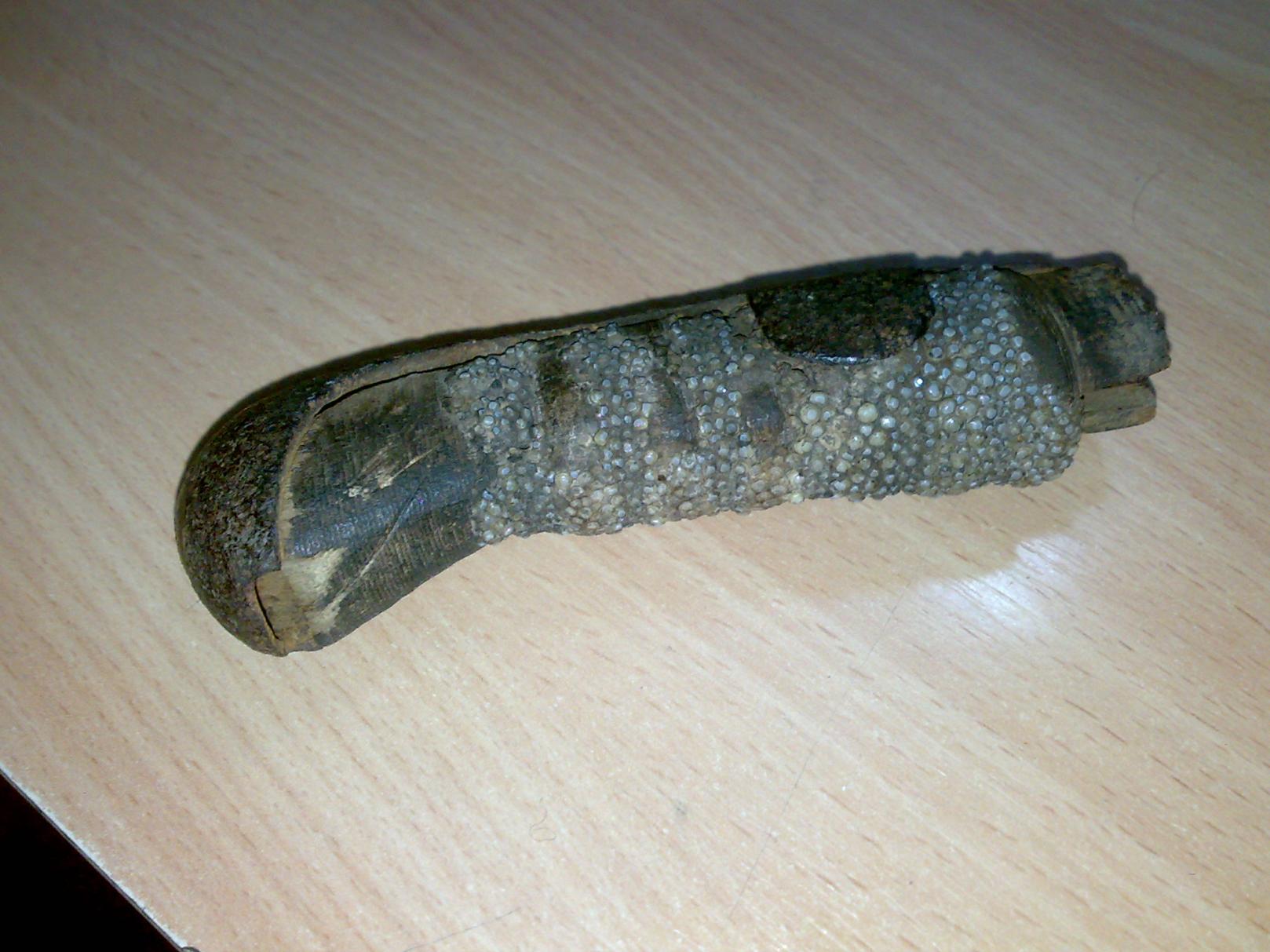

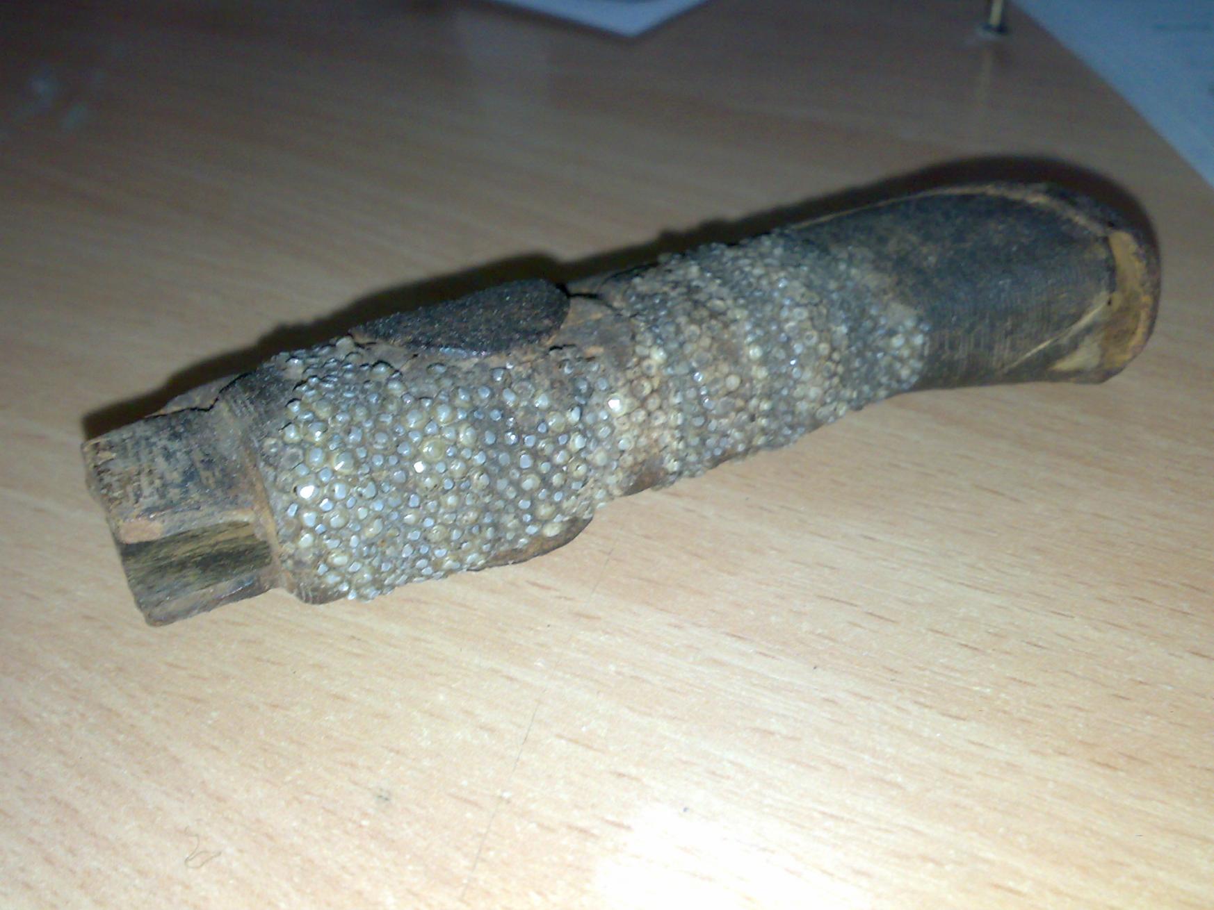

    Просматриваются две детали в торце, на резьбе ли, теперь сомневаюсь. Но пока не до них, шлифую клинок и дочищаю. Предложили рукоять, говорят от неё, в живую не видел, говорят из акульей кожи (в пупырышках), может знает кто были такие ?

  16. raminal
    raminal Stabsgefreiter
    328

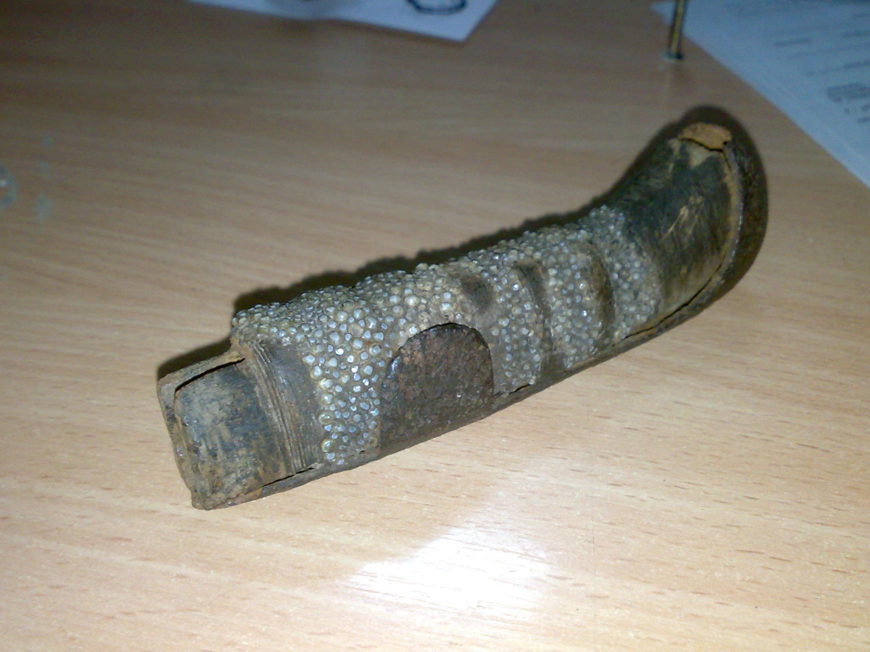

    Вот такой донор попался !!! Подскажите по шкуре (просто интересно).
  17. Alex_l76
    Alex_l76 Oberfeldwebel
    1.266
    Одесса,Украина
    Либо кожа морского ската(99%), либо (меньше вероятность) - акулы.
  18. svk063
    svk063 Stabsfeldwebel
    1.382
    Россия Самара
    Хорев в книге "Реставрация оружия " не плохо описал этот процесс , латунную проволуку можно поспрашивать в магазинах торгующими материалами для газовой сварки-пайки .В торговых центрах есть отделы "Экзотическая кожа" там есть изделия из крокодила , змеи , ската и так далее , если цена устроит .
