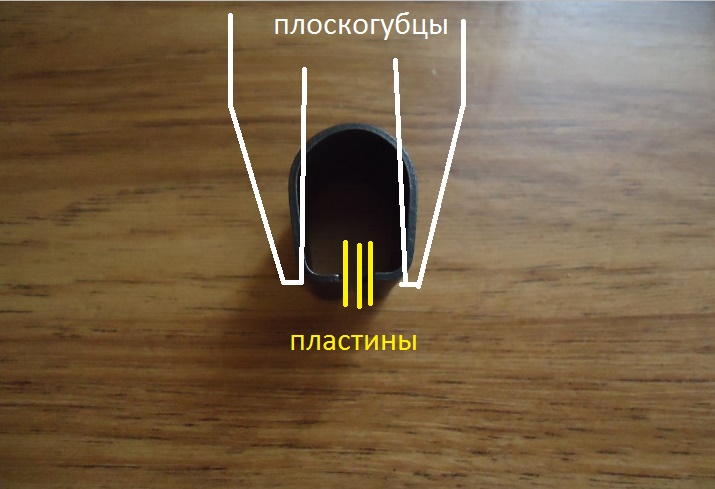

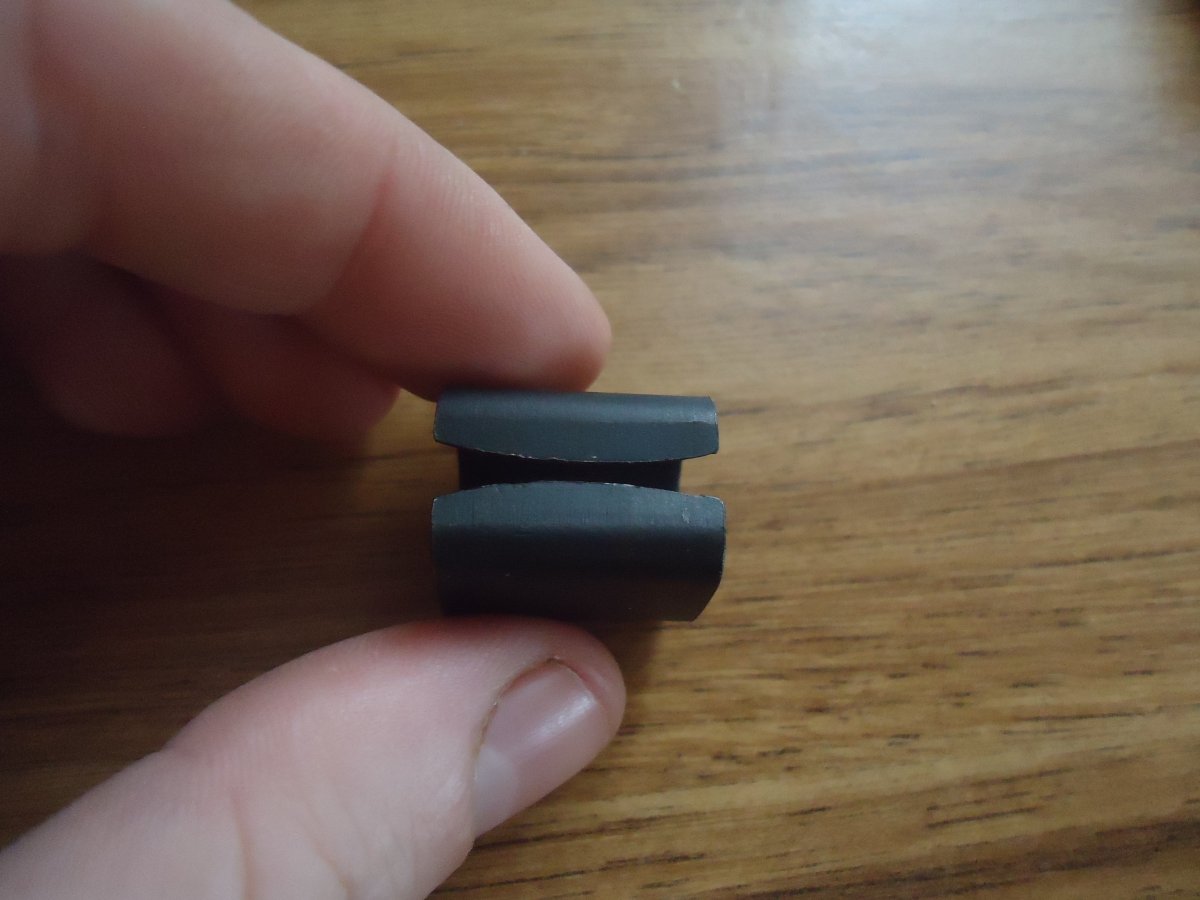

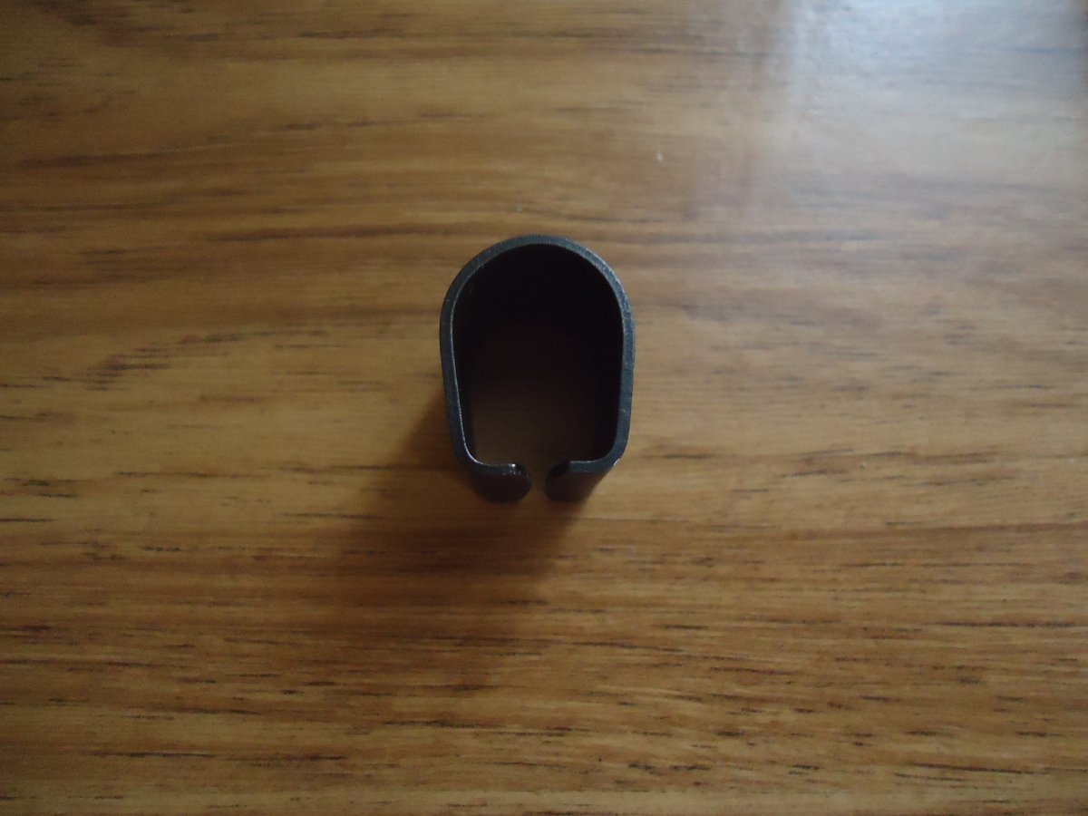

    Добрый день! купил на маузера новодельный намушник, не розгибается он никак, не могу поставить, уже сломал маленьгие круглогубци. может как воронили закалили очень? он вобще легко должен одеваться/сниматься? вообщем кто как ставил такую матню

    Вставил две пластины между концов намушникаи, между ними вбил ещё несколько пластинок, розширил чуть шире чем нужно. Приложил на против мушки, поставил плоскогубцы так чтоб упирались в стороны намушника и молотком по плоскогубцам. Намушник пересунулся с пластин на мушку, пластины рассыпались. Пластины вставлять так чтоб пара миллиметров намушника были свободны и работали как направляющие.
