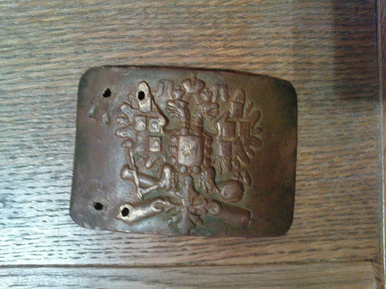

    имеется вот такая пряга,но в ней 4 отверстия:( можно ли исправить?

    латунными заклепочками постараться заклепать,а шляпочки надфилем аккуратно сточить!

    зачищенные заклёпки будут выделяться,можно ли потом сделать прягу однотонной?

    можно.натереть серной мазью и получится равномерная патина.мазь в любой аптеке можно приобрести за пару рублей.

    интересно для чего вообще делались отверстия?

    стояла скоба 100% для ремня

    Можно попробовать запаять оловом с латунной пудрой, потом положить патину. Где-то по форуму была тема по патированию припоя, поищите..
    По дырочкам..сразу видно, что в армии вы не служили..на месте дырочек была дужка для протяжки и установки длинны ремня..конструктив за 100 лет не изменился..Она частенько отваливалась, вот и крепили кто на что гаразд...тут просверлили 4 дырки и видать поставили самодельные заклепки...
    Если заклепать их новыми то незаметности вы не добьетесь..только покоцаете прягу..на мой взгляд лучше пайка..
    пока писал опередили....

    в армии я и правда не служил.но армейских пряг видел много и разных и почти у всех дужки припаяны,вот и смутили дырки((
    жаль прягу конечно,артиллериста у меня небыло ещё,попробую запаять,благо навыки имеются:)

    Не смущайтесь это заводские дырочки ;)для крепления дужек для протяжки вставлялись и закреплялись пайкой сзади, не первую прягу вижу вот такую нет здесь никакого рукоблудства:smile_8: все как говоится свое родное

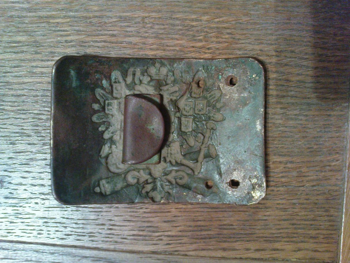

    Она из меди или из латуни?Если из меди,можно залить её медно- фосфористым припоем-видно не будет!

    она из латуни,так что придётся запаивать а потом делать однотонной

    Вы наверно шутите? Дырочки как уже упомянули были сделаны для ремня самостоятельно, скорее всего на пряге оторвалась скоба, за не имением инструментов солдат придумал свое приспособление. А то что вы видели такое не раз, так и солдат то было не 10 человек и не сидели они в теплых кроватях а воевали так что у некоторых и были поломки.

    Вообще, у меня один знакомый сварщик аргоном латунь заваривал.. Только сразу предупреждаю, спец нужен. Не все умеют.

    Коли уже в такие технологичные способа ударятся то: бура+латунная проволока+толковый сварщик, который умеет варить газовой горелкой, как вариант ювелир, там однозначно будет красивее, но и цена выше...

    Можно попробовать наростить метал гальваничеческим способом,предварительно покрасив прягу краской,а отверствия внутри очистить до метала.А дальше как в теме-http://reibert.info/forum/showthread.php?t=182161Только эти точки будут медные.
