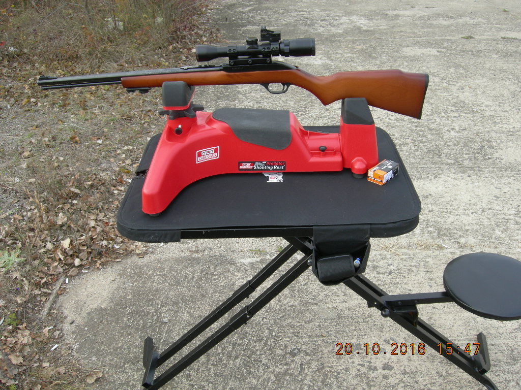

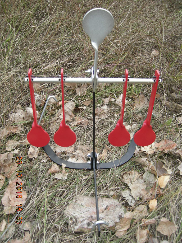

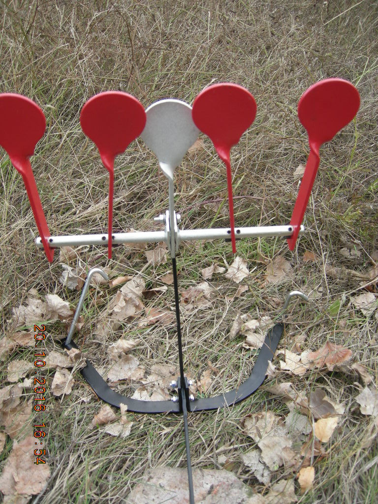

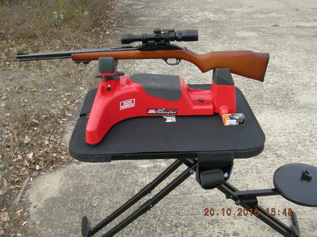

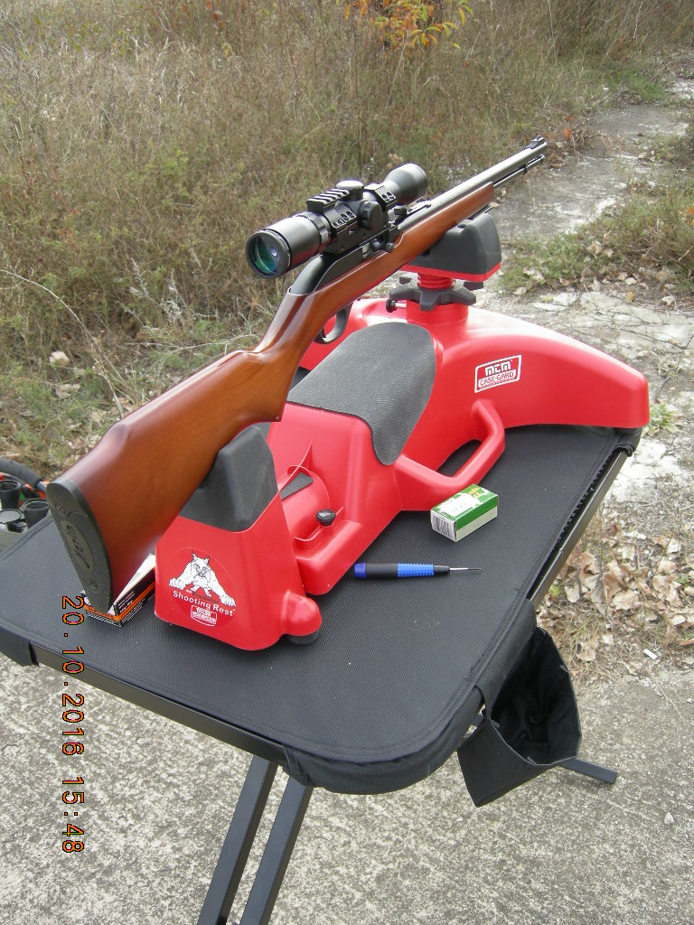

    Я сегодня решил поэкспериментировать с оптикой малого увеличения и коллиматорным прицелом на мелкашке.
    Сейчас у меня Марлин без оптики ( старый прицел продал, а новый еще не купил ) , поэтому поставил на него прицел "загонник" ( Бушнел 1.75 х 4 , стоял когда то у меня на охотничьем полуавтомате) и коллиматор Бурис 3 МОА ( снял с помпы) .
    Пристреливал со станка по бумаге на 50 м , затем после пристрелки стрелял со стола с сошек по металлическим мишеням ( на фото)
    Результаты :
    - на 50 м по бумаге , разница между оптикой и коллиматором ощутимая , хотя и с коллиматорм можно стрелять на этой дистанции , единственное, точка перекрывает "десятку" и не очень хорошо видно цель
    - по металлическим мишеням разница уже не такая ощутимая, так как здесь уже такая точность не нужна , лишь бы попасть в мишень, а куда именно не важно , единственное с коллиматора нужно дольше целится . Попадание с оптики при увеличении 4 , практически сто процентное , с коллиматором примерно 70-80% , по причине того, что на 50 м эту мишень уже не так хорошо видно
    Получилось, что на дистанции 50 мм , с четырехкратного прицела очень даже можно стрелять да и в качестве развлекательной стрельбы с коллиматорного прицела , тоже
    Умка, Indeets, YVS та 3 іншим подобається це.
