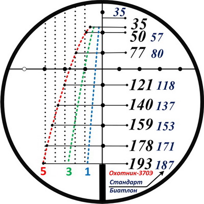

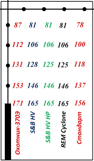

    Вот к примеру у Вас, Indeets, какой прицел и сетка?
  13. Indeets
    Indeets Stabsfeldwebel
    955
    Одесса
    Прицел китайский, (Юмарекс)Вальтер 4-12х50, труба 30мм, милдот, подсветка только милдота.
    Наверное мавзолей, но мне и не на километр стрелять пока - хватает :).
  14. kripers338
    kripers338 General-major
    18
    51
    5.787
    Північ
    Много китайских переменников умерло на .308 и более калибрах, выживали только постоянники, но все прицелы такие как Липерс, Акушот, Сват, Юмарекс к сожалению не отрабатывали свои поправки на элементарном оптическом тесте, после полного выворота механизмов ввода горизонтальных и вертикальных поправок не возвращали в ноль. Вот она суровая правда - имеешь Китайский прицел - ничего не крути, пристрелял как кому удобно, применительно к мелкану на 50, 75 или 100м и забудь. Борисов даже не поможет. Я к тому что качество ОП это Ваше гарантированное попадание, а не куча вопросов чего сегодня так а завтра не так, чего группа съехала, или по бегущей делаю упреждение по Борисову, а них. не попадаю. Вот какая мысль.

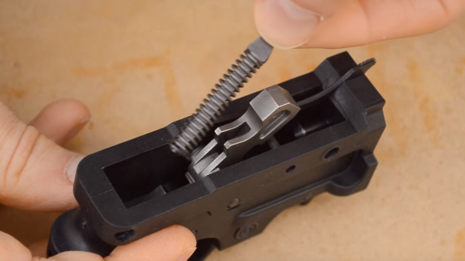

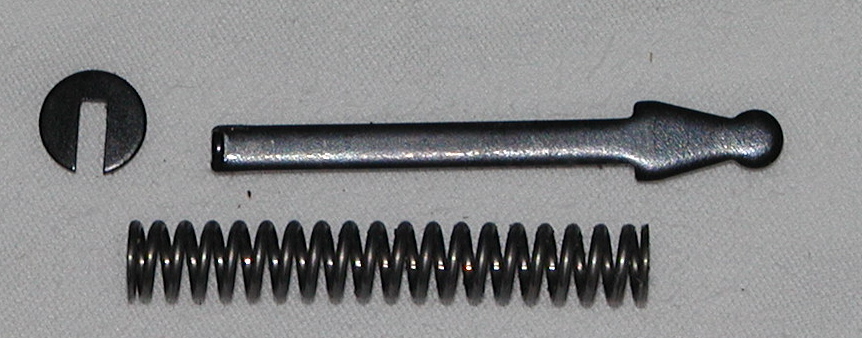

    Добрый день, помогите у ка во есть Ruger 10/22,
    История такова при чистки отлетела эта деталь, про бывал заказать таможня конфискует, если есть время снять замеры буду очень благодарен
  21. Иванус
    Иванус Obergefreiter
    102
    Киев, Украина
    А что это вообще за деталь?
    Полную разборку (включая снятие ствола) делал, но не помню такую деталюху!
  22. Rerih
    Rerih Gefreiter
    118
    находиться на усм, за круч ком спусковая пружина
  23. Иванус
    102
    Киев, Украина
    Ага, ясно.
