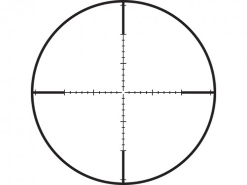

    Возвращаясь к сути темы Оптика для мелкашки, все очень скудно по теме мнений владельцев. Сам являюсь владельцем Ruger 10/22 TD. Хотел бы обсудить мнения по сетке прицела для стрельбы по рваным дистанциям от 10 до 200м. Что скажете за Милдот или ТМОА от люпольда, подсветка да али нет? С ув.
  8. Vasiliy_sk
    Vasiliy_sk Oberfeldwebel
    2.008
    Милдот удобная очень и легко описание в нете найти как пользоваться и расстояния считать. Более практичная наверное. Можно разные патроны без перепристрелки совмещать. Люповская не знаю. У вас точный карабин - я бы на вашем месте обратил больше внимания на толщину сетки и ненавязчивость подсветки а то часто линии толстые и могут полмишени на 50м закрывать . А подсветка практически ослеплять может. Подсветка пригодится когда по темным силуэтам стрелять будете где точку просто не видно. Вреда от нее точно не будет. А так по кошельку смотрите да и прицел лучше в руках подержать перед покупкой.

    Толщина сетки важно, особенно по мелкоразмерным целям, подсветка однозначно приветствуется, а все же кто нибудь юзал сетку ТМОА там в центре разрыв, есть целюхи так сказать при наблюдении оных заглядываешь за перекрестие постоянно проверяясь, разрыв сетки по центру кажется решает эту проблему. Что скажете?

    Как про меня то задолбешся черточки на поправки считать. Слишком их много и мелкие они очень. Как расстояния по ней считать знаете? На первый взгляд милдот выигрывает как про меня. Еще один совет дам если желаете применять на разных дисстанциях - возьмите постоянное не более 4х и без всяких паралаксов. В постояннике быстро привыкнете к поправкам на расстояние и интуитивному определению дисстанции до цели по размеру, потом сможете быстро определять расстояние и поправку подсознательно. В переменнике это гораздо хуже будет даваться. Ну а так вообще каждому свое нравится. Кто то шапками щас забросает и будет кричать только переменник. а я бы взял х4 с тонким милдотом и ненавязчивой подсветкой и подешевле (нету смысла на 22 дорогие вешать). Попользуетесь копеечным прицелом , появится опыт о понимание что именно вам нужно - тогда при желании купите дорогой когда к нему дорастете. Больше кратность не надо, в полевых условиях от большой кратности больше вреда чем пользы - если ты не профи конечно. Но 22лр 4 крата за глаза. Или даже 1-4 х крата чтобы можно было как калиматор использовать так же . В общем сколько людей столько и мнений услышите, а в итоге придете к своему мнению со временем и прицел все равно потом поменяете на дорогой и такой как вам нужно будет, но к этому дорости надо. Никто вам не скажет что именно вам лучше будет.

    Дак нет ничего сложного, дальность по формуле тысячных, конечно при условии известных линейных величин, но ошибка будет все равно + _ особенно далее 150м. Глазомер тренировать хорошо, считать по сетке дальности, но это грубо и напоминает ВОВ, для этих целей использовать дальномер, т.к. считаю что пострелушки с мелкашки более утонченная работа с множеством факторов которые не за стрелка ( масса пули, начальная скорость, ветер и тд). Конечно для многих полуавтомат -это бабахинг в ту сторону, но есть человеки которые хотят большего, чем просто бабахинг. А вот кратность 4 мысль интересная, а что делать с чемпионским выстрелом 5 из 5 на 100м по гильзе 5.45 на лоха? Я бы и в 10х засомневался бы. Опыт постоянника 4х крат был даже с подсветкой, скажу лично своё мнение - ничего не видать. Да и чтобы не путаться с измерениями дальности по сетке - работайте с оптикой в первой фокалке, сетка не наезжает. Всё будет ок. С Ув.

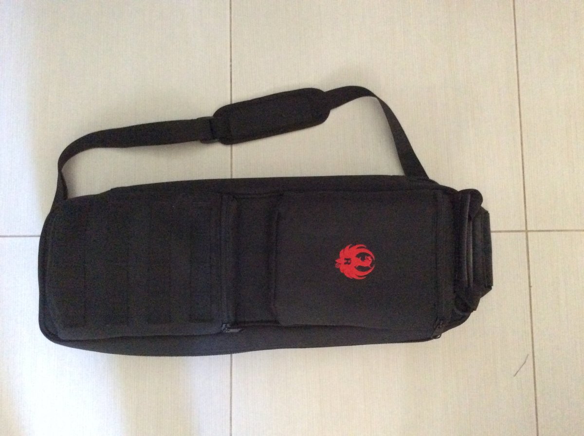

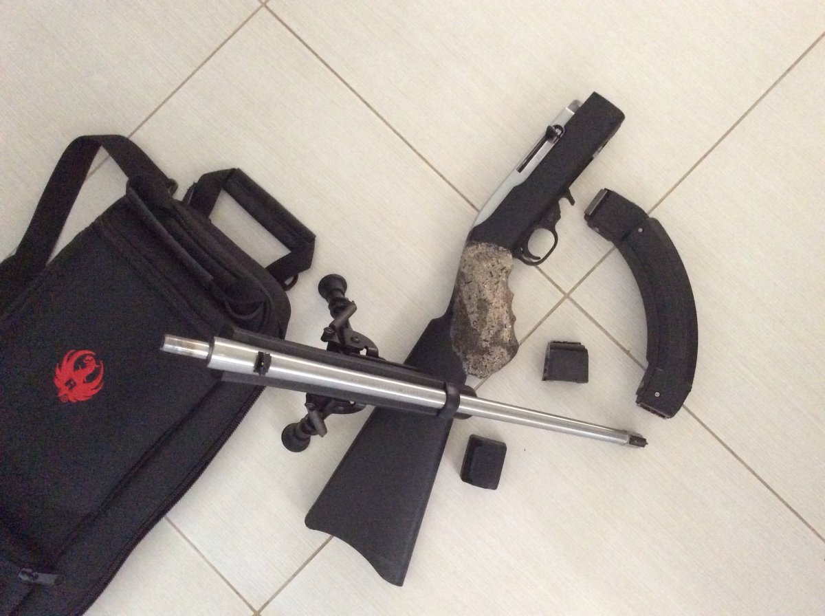

    Это тот, который со съёмным стволом? Полуавтомат? Покупали в кейсе? Что можете сказать по нему? Не тяжелый?

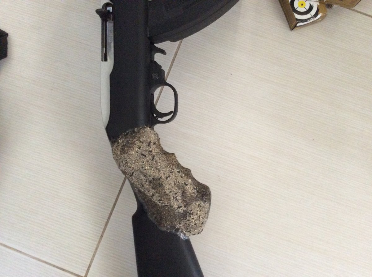

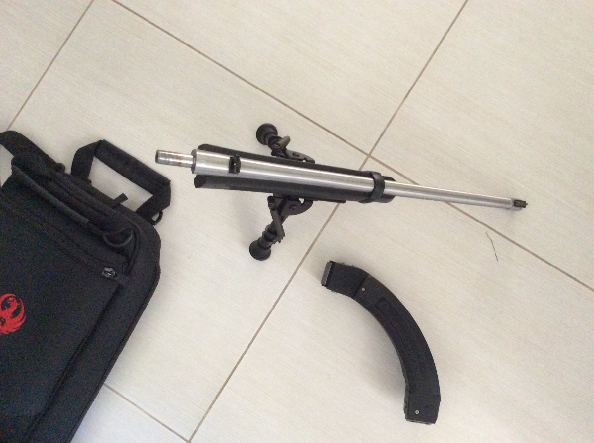

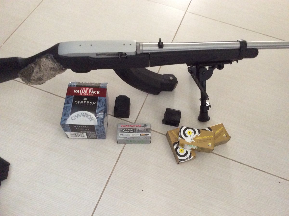

    Комплектация TD гласит вроде ничего не нужно. Мне так показалось. Но прошло время и хочется немного вложить душу в железо. Да, кейс в комплекте. Оч.нравитЦа! До этого были болты ( тоз, бишка, урал, только 453чизу оставил). Но Ругер чтобы понять, нужно взять в руки, малёхонько им поманипулировать, обязательно на пострелушки, только после этого понимаешь - твоё, беру. Респект всем владельцам 10/22 TD,добавлю немного фото.
    amitnik, Kas-yan, Умка та 2 іншим подобається це.
