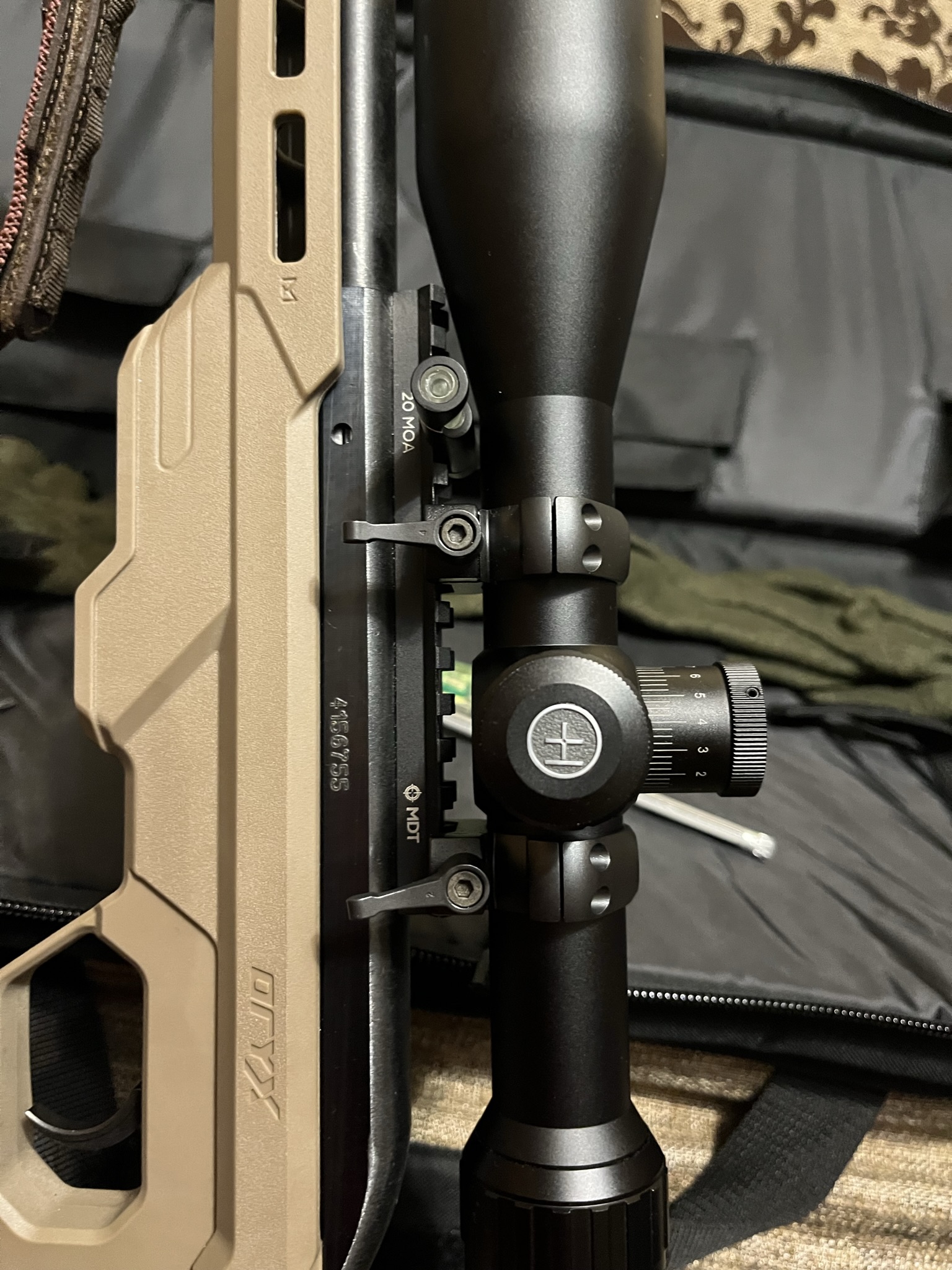

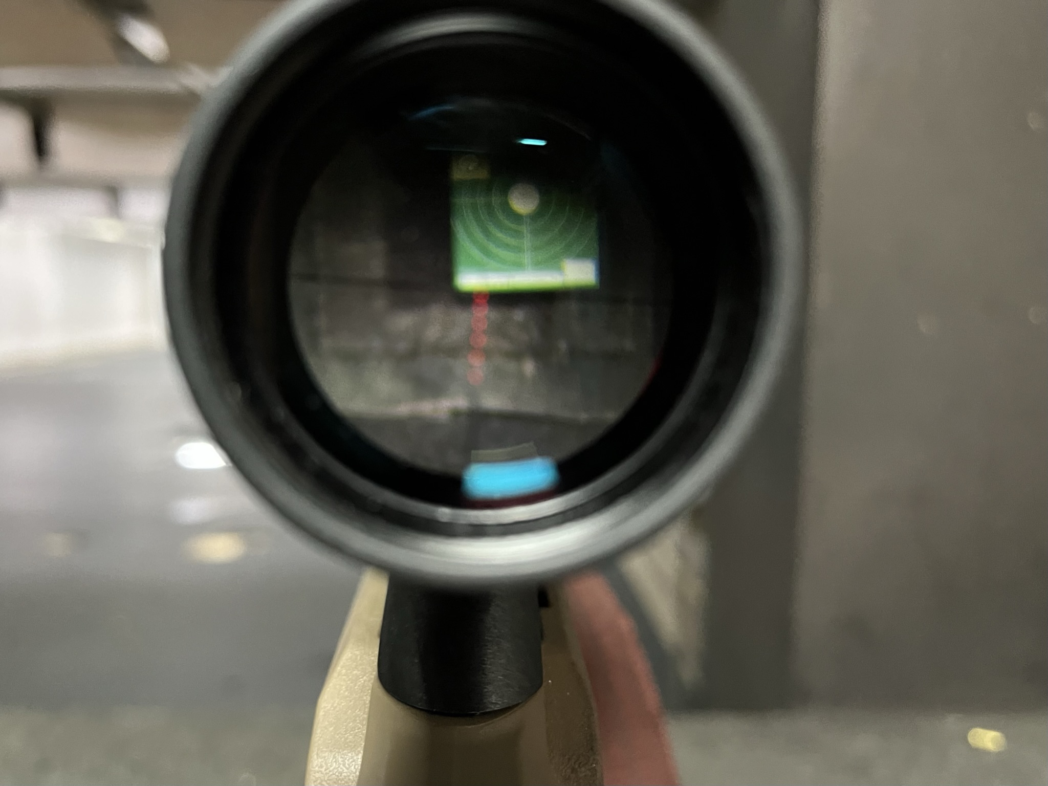

  25. SB 75
    SB 75 Obergefreiter
    98
    Львів
    Ну, більш, менш.
    Але дешева оптика при поганому освітленні, це жах.
    Сходив у тир.
    На 50 м. при максимальному збільшенні 9 надруковану на А4 мішень практично не видно.
    Все розпливається скільки не крутив налаштування різкості.
    Стріляв практично навмання, дуже неприємні відчуття.
    А в сонячний день на вулиці - норм.
    Тому задумався змінити приціл на щось краще.
    Дивився на цей:
    https://www.discoveryopt.com/HD-GEN-II-5-30X56SFIR-FFP-ZEROSTOP-Optics-Scopes.html
    Але якісь ціни підозріло низькі, і невідомо чи доїде з Китаю.
    Останнє редагування: 28 кві 2024
  26. VitalicBondarchuk1974
    VitalicBondarchuk1974 Hauptmann
    55
    100
    2.834
    Доброго!
    Прицел начинается от Вортекс или Никон . Все ниже- это Вы описали выше в своем посте….
