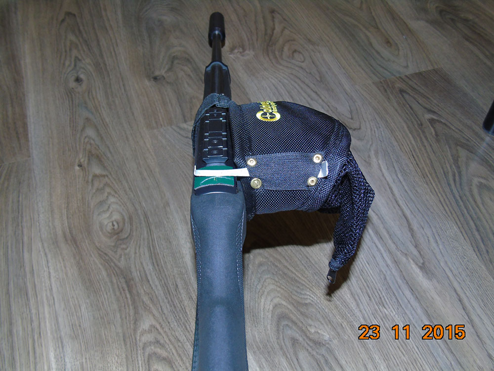

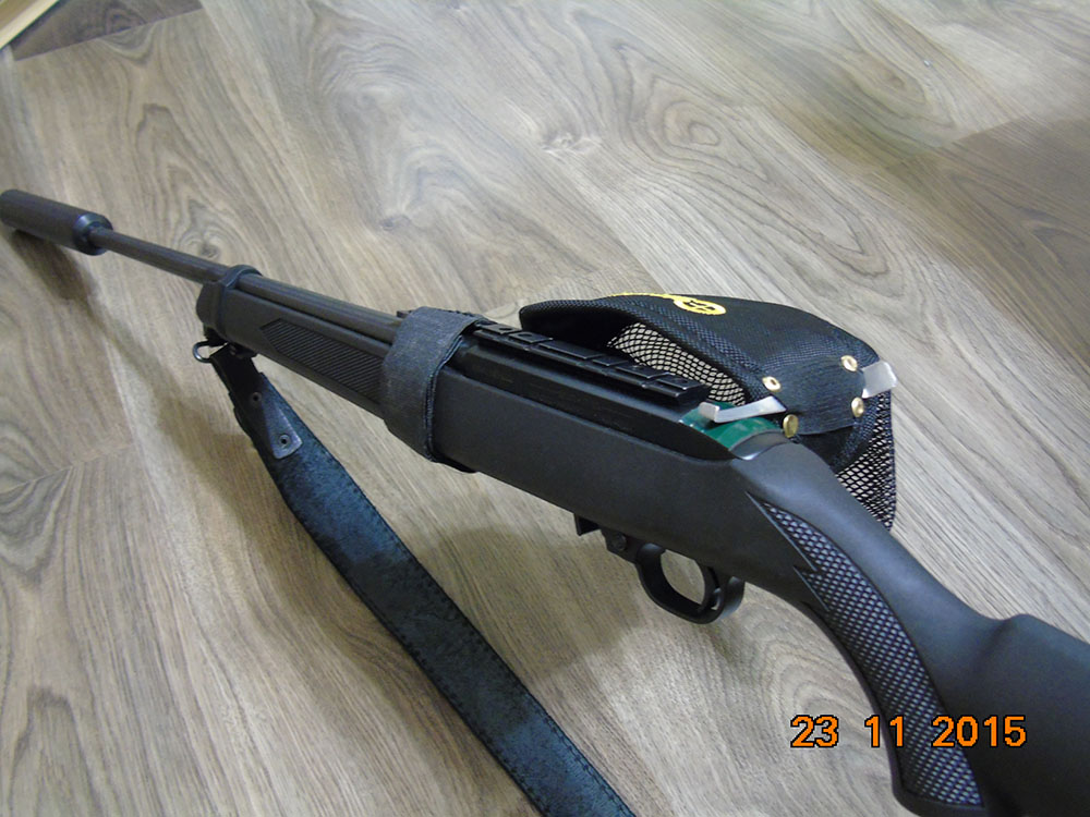

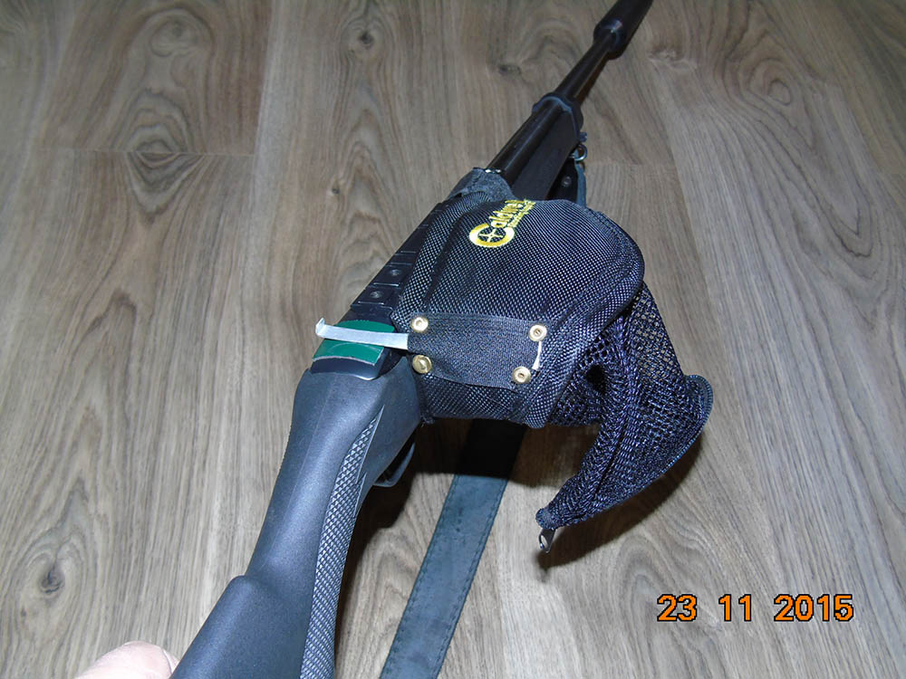

    Попытался реализовать на Ругере идею с гильзоулавливателем. Пользуюсь уже несколько месяцев.
    За основу взял этот https://reibert.info/threads/prodam...utg-na-planku-picatinny-i-na-lipuchke.617726/
    Пришлось немного доработать:
    - так как данный гильзоулавливатель крепиться только с одной стороны, вторая от тяжести гильз провисает и мешает работе затвора, прикрепил поддерживающую планку
    - ткань мягкая, не держит форму, распорол и вшил внутрь тонкий пластик и старую алюминиевую линейку
    - проволочный каркас прямоугольный, выгнул его овальной формой.
    Вроде всё. Внешний вид может и неказистый, но главное что предмет работает по назначению.
    Из минусов - приходится снимать гильзоулавливатель, чтобы взвести затвор. Для того, чтобы это делать не так часто, купил два дополнительных магазина по 25 патронов.

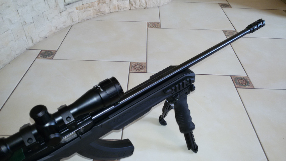

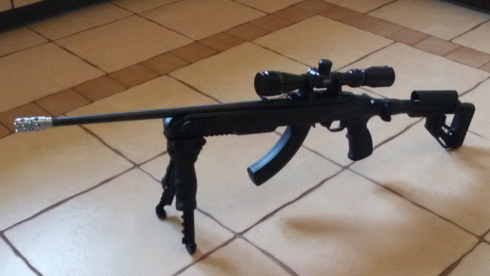

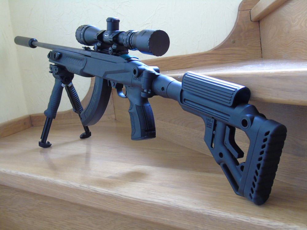

    Эволюция Ruger 10/22
    По подсказке камрадов купил здесь новое ложе и подобрал качественные сошки.

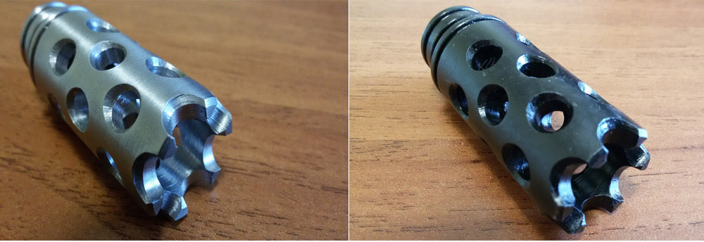

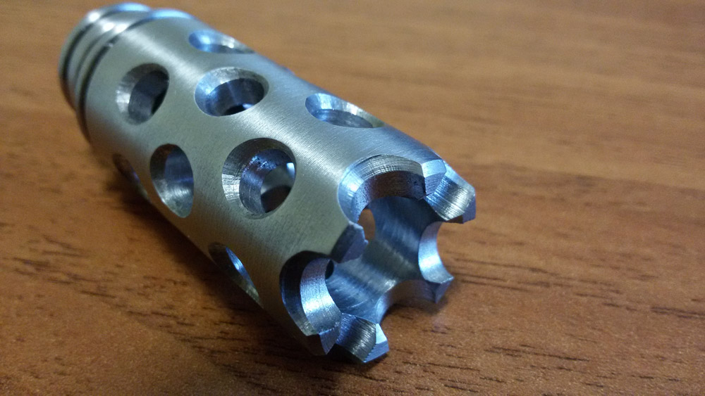

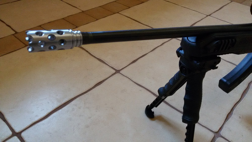

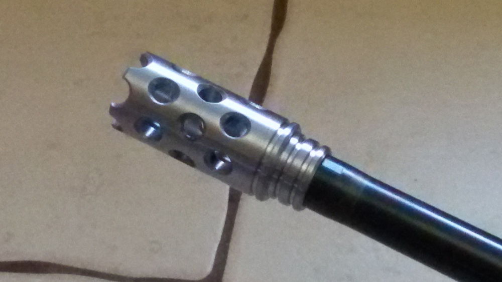

    При стрельбе без глушителя, на резьбу накручивается маленькая гайка, совсем не красиво. Решил заказазать ДТК, исключительно для декоративных целей.
    Заказывал у отличного мастера, рекомендую https://reibert.info/members/zubkov1402.128966/
    Внешний вид поменялся в лучшую сторону, более брутально стало.
    Осталось заворонить ДТК.

    Ложе покупал у Алексея https://reibert.info/members/alekseev.36424/ Есть трёх моделей, выбрал UAS. http://www.fab-defense.com/en/categ...10-22-uas-precision-stock-conversion-kit.html В сложенном положении длина карабина 70 см (без глушителя).
    Сошки взял вот такие http://www.fab-defense.com/en/category-bipods/id-217/rotating-tactical-foregrip-bipod.html модель T-POD G2. Отличная, качественная, многофункциональная модель. Понравилась функция вращения по горизонтали и поворот/уклон вправо-влево.

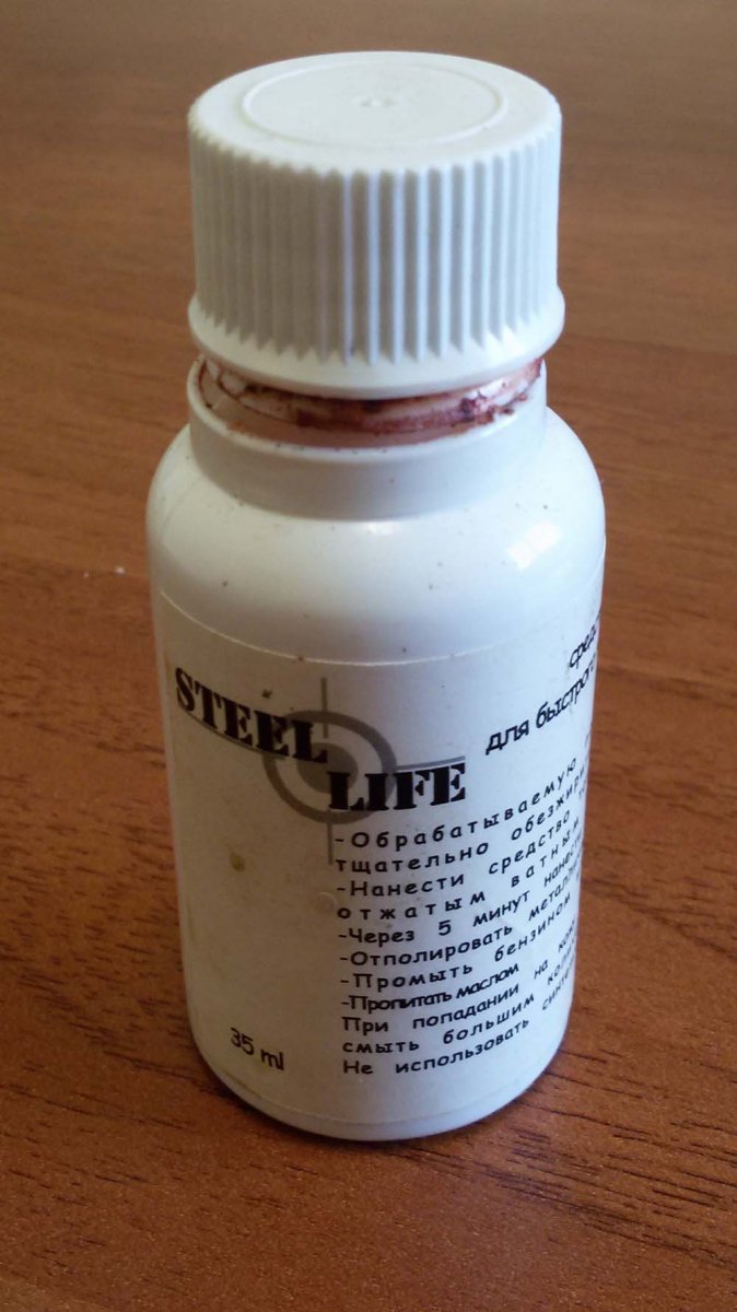

    Заворонил ДТК в домашних условиях.

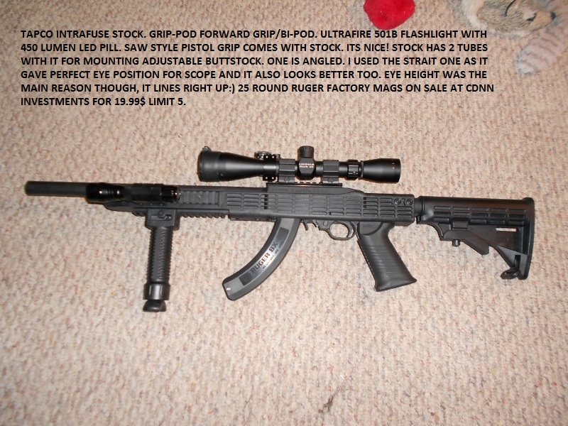

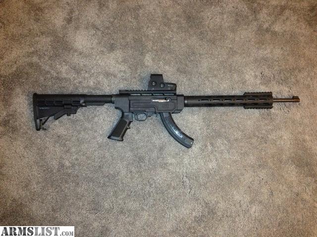

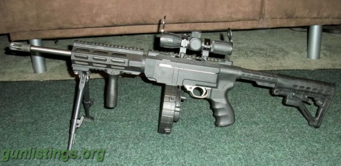

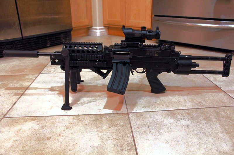

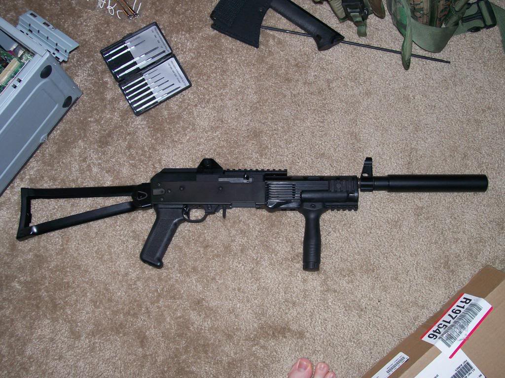

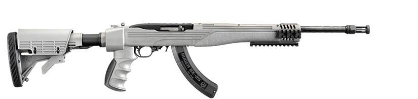

    Да не злюсь я совсем, скорее с иронией воспринял ваш текст.
    Иванус правильно написал, "Это хобби, удовольствие".

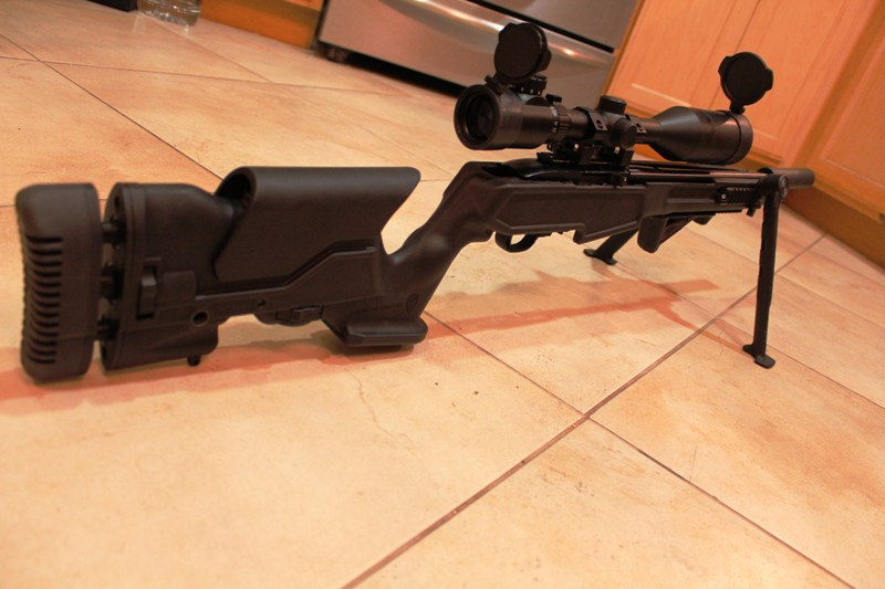

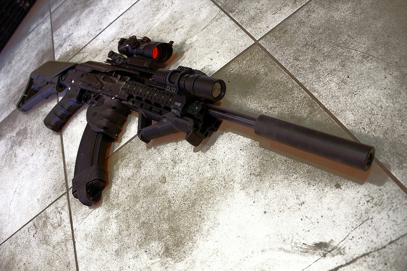

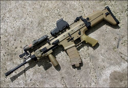

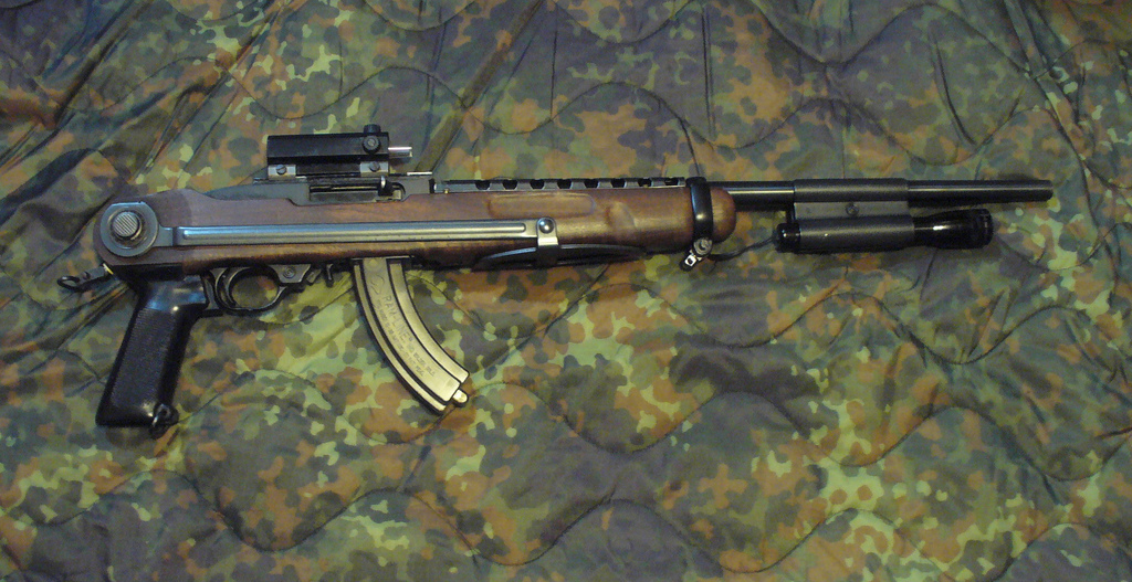

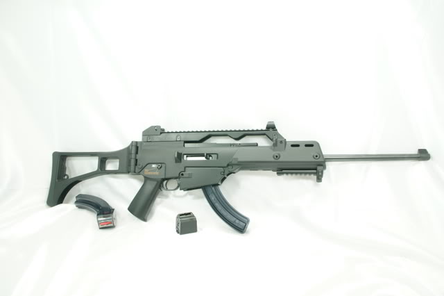

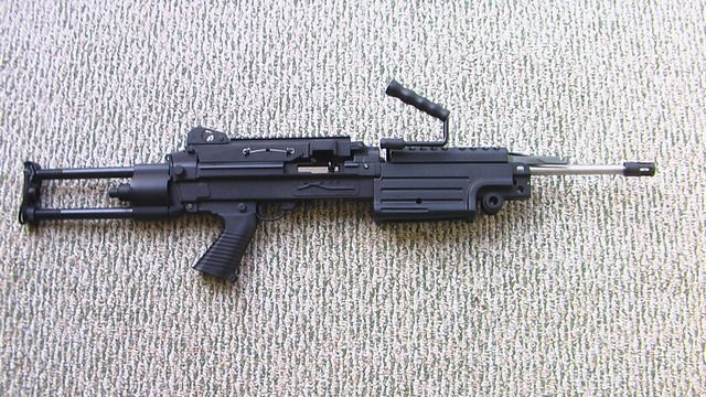

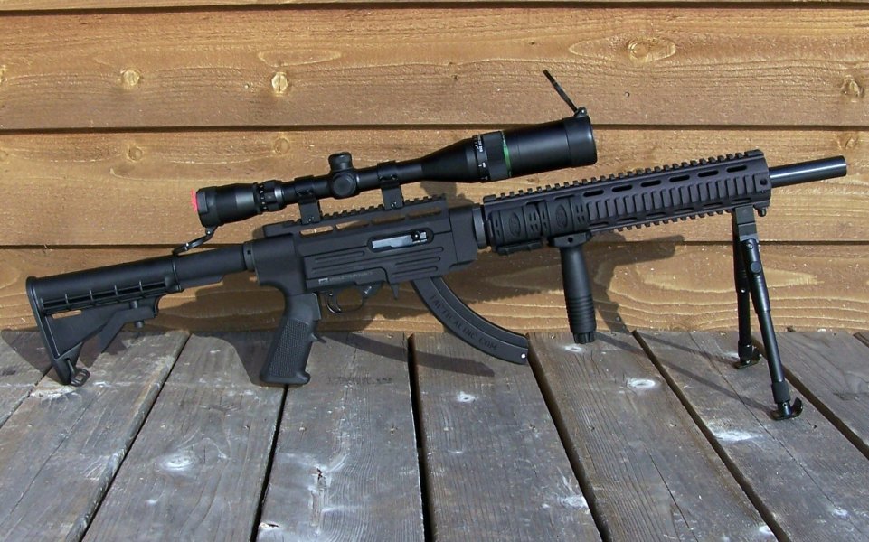

    Не нужно искать глубинного смысла. Поверьте, могу позволить себе дорогой болтовик, но не хочу. Я не охотник (в живое не стреляю давно и принципиально), не спортсмен-стрелок. Я стреляю по мишеням для удовольствия, ни больше и ни меньше. Иногда с мелкана, иногда с помпы. Мелкан хорош тем, что с ним можно настреляться вдоволь, сделать 200-300 выстрелов не особо потратившись на патроны. С большим калибром так не выйдет. У меня в семье, стреляют все, и все довольны. Если кто-то захочет чего-то посерьёзней, будем думать.
    На самом деле, Ruger 10/22 это очень популярная и любимая в США и Европе модель, выпускают его больше 50-ти лет. И там народ извращается с апами и обвесами по настоящему. Магазины, книги, клубы, форумы. А мы здесь так, по тихому что-то сделаем и уже у некоторых возникают вопросы. Да так просто, шоб було. :)
    Вот, гляньте что народ делает с Ruger 10/22.
