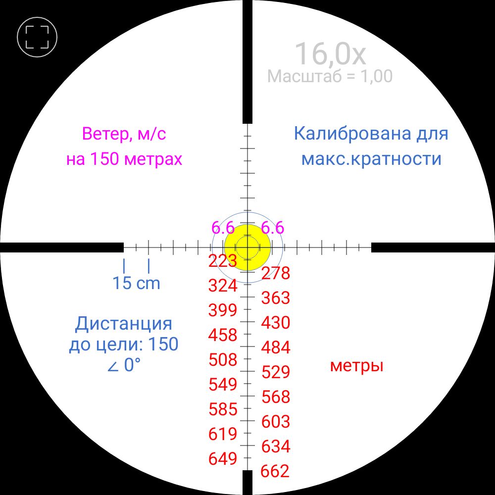

    98E0F7DF-54B8-4EF4-BCEE-039F772E3E72.jpeg Шаман, не шумите!!
    Кролик очень уважаемый Человек на многих ресурсах, не диванный и не теоретег!!!!! Это легко проверяется!
    Вот сетка под 223 посчитана, на 22 тоже зачетная!!!!
